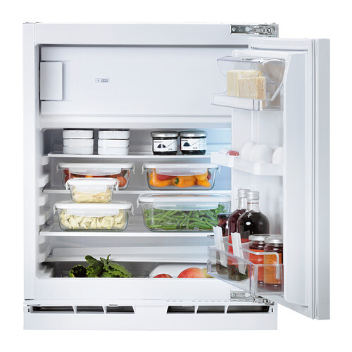

Hallo allerseits,
ich habe mir einen HUTTRA Einbaukühlschrank zugelegt, da dieser perfekt unter die Arbeitsplatte passt.
Von den alten Systemen her bin ich gewöhnt oben auf der Arbeitsplatte immer ein Lüftungsgitter zu integrieren.
Ist dieses bei den neuen Kühlschränken wie HUTTRA noch notwendig oder wird dieses alles über das integrierte Unterbaukühlsystem erledigt und ich muss vorne vor nur noch ein Lüftungsgitter bereitstellen?
Leider ist dieses bei den Montageanleitung oder Handbuch nicht explizit beschrieben.
Vielen Dank im Voraus

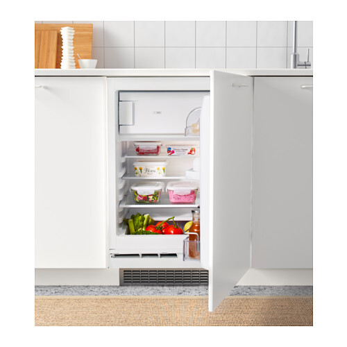

Soweit mir bekannt ist, werden alle untergebauten Kühlgeräte von IKEA über den Sockel belüftet.
Ist der Lüfter direkt hinter der Abdeckung oder könnte Luft seitlich aus einem Belüftungskanal angesaugt werden?
Wenn du dir unsicher bist, rufe beim Kundendienst an. Die Telefonnummer ist ganz hinten in der Gebrauchsanleitung.

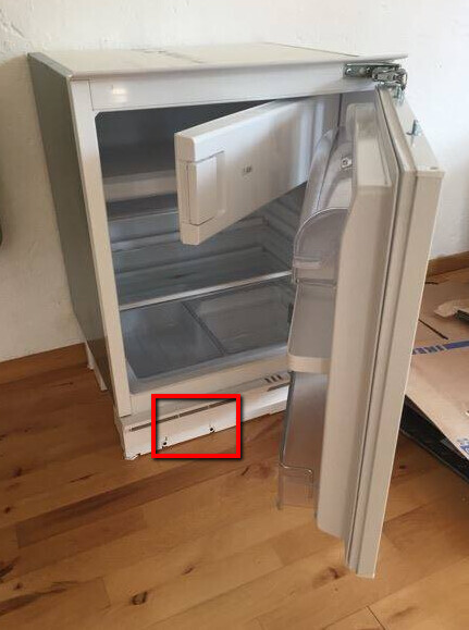

Hier befindet sich der Lüfter hinter:
Die Klappe muss geöffnet werden und man sieht diesen.
Denke müsste dann vorne in die Sockelleiste ein Gitter reinmachen, bzw. wenn ich eine 60x80 Platte davor setze unten in die Platte integrieren.

In die Front wird auf keinen Fall ein Gitter eingesetzt.
Ich vermute, auf der einen Seite bläst er aus den Schlitzen und auf der anderen saugt er Luft an. Dazu müsste dann unten der Deckel darauf bleiben.
Wenn das so ist und die Schlitze oberhalb des Sockels sind, dann wird gar kein Lüftungsgitter benötigt, so wie in der Anleitung dargestellt.
Schließe ihn mal an und teste, wo es bläst und saugt.
Er könnte auch über den Boden ansaugen und durch alle Lüftungsschlitze ausblasen.
