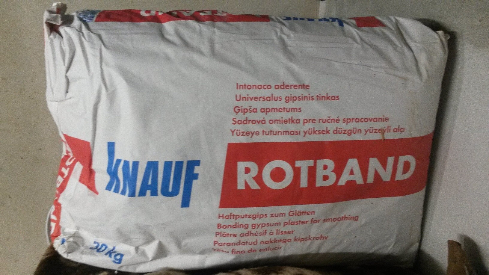

Bei uns hat dann der Verputzer einfach noch eine dünne Schicht (wenige mm) Putz (Rotband?) auf der ganzen Wand aufgetragen und diesen noch mal komplett gefilzt. Für ca. 10m² hat der gelernte Verputzer keine 2h gebraucht und es sieht aus wie neu...

Was ist Rotbrand ?
Peanuts74
Wieso läuft Dein Maurer Amok? Außerdem dachte ich, es handelt sich nur um das WC, wie groß kann der Raum dann sein??? Rotband ist ein Haftputz, ne andere Möglichkeit sehe ich nicht, wenn man danach nichts mehr sehen soll.
