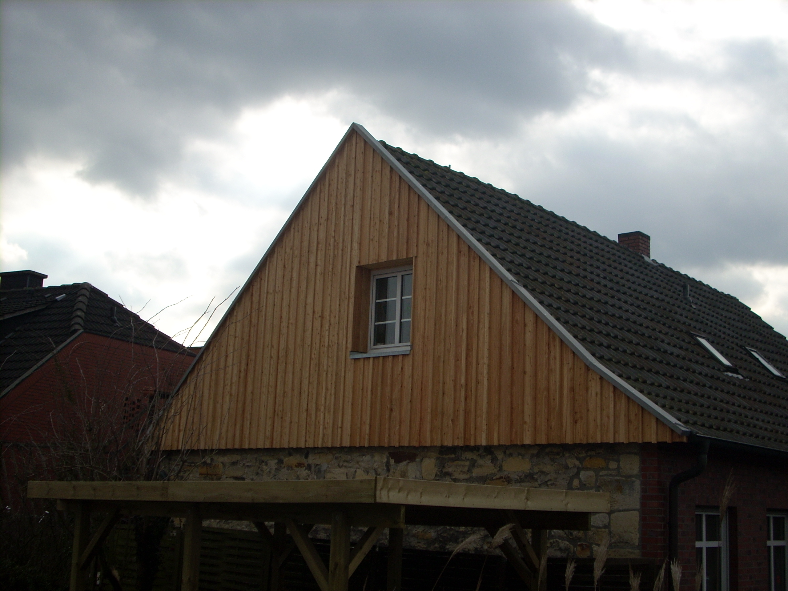

Vorhangfassade (Renovierung) Giebel mit 6cm Holzfaserdämmplatte + Lärche als Boden/Deckelschalung:
Kosten ca. 4K im Jahr 2008 (durch Handwerker aus der Verwandtschaft)
Nachher:

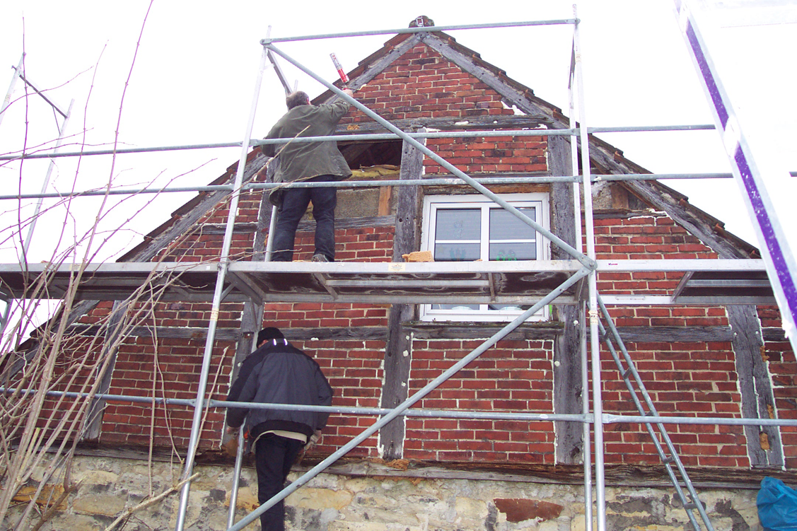

So sah es vorher aus:
Zwei Bauarbeiter stehen auf einem Gerüst vor dem roten Backsteinhaus-Dach; Fenster sichtbar.

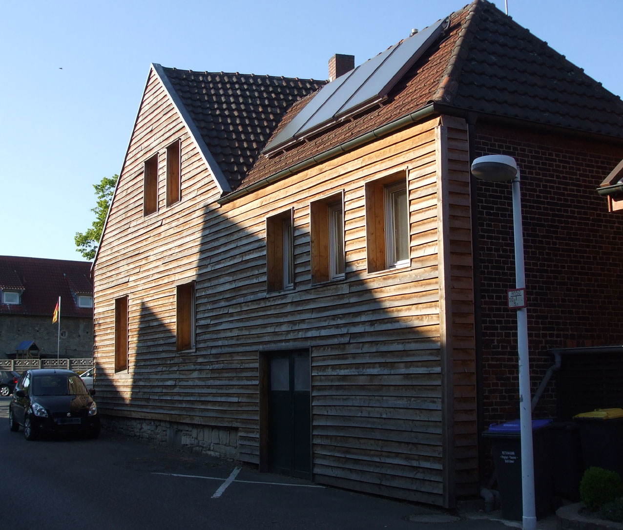

Etwas später (ca. 1.5 Jahre) dann die Fassade zur anderen Seite mit gut 100m²:
Unterkonstruktion Holzbalken, 10cm Steinwolle, Untespannbahn, Lärche als Stülpschalung. Fast alles selber gemacht mit etwas Hilfe aus der Verwandschaft und Freunden (wg. Höhenangst :-( )
Kosten: Ca. 4-5K für Material (überall zusammengekauft / getauscht aufgrund Geldmangels)
Ergebnis:
Holzhaus mit Solarpanelen auf dem Dach; Straßenszene mit Laterne und geparktem Auto

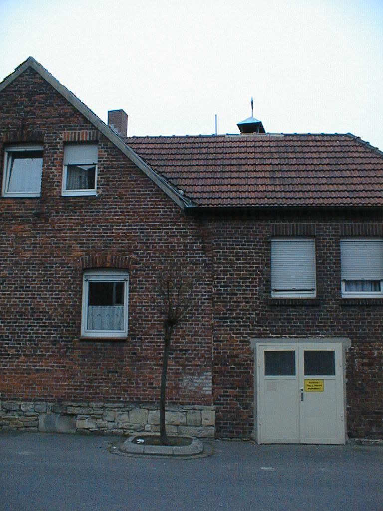

Vorher eher gruselig:
Backsteinhaus mit rotziegeligem Satteldach, kleinem Baum im Vorplatz, weiße Türen und Fenster

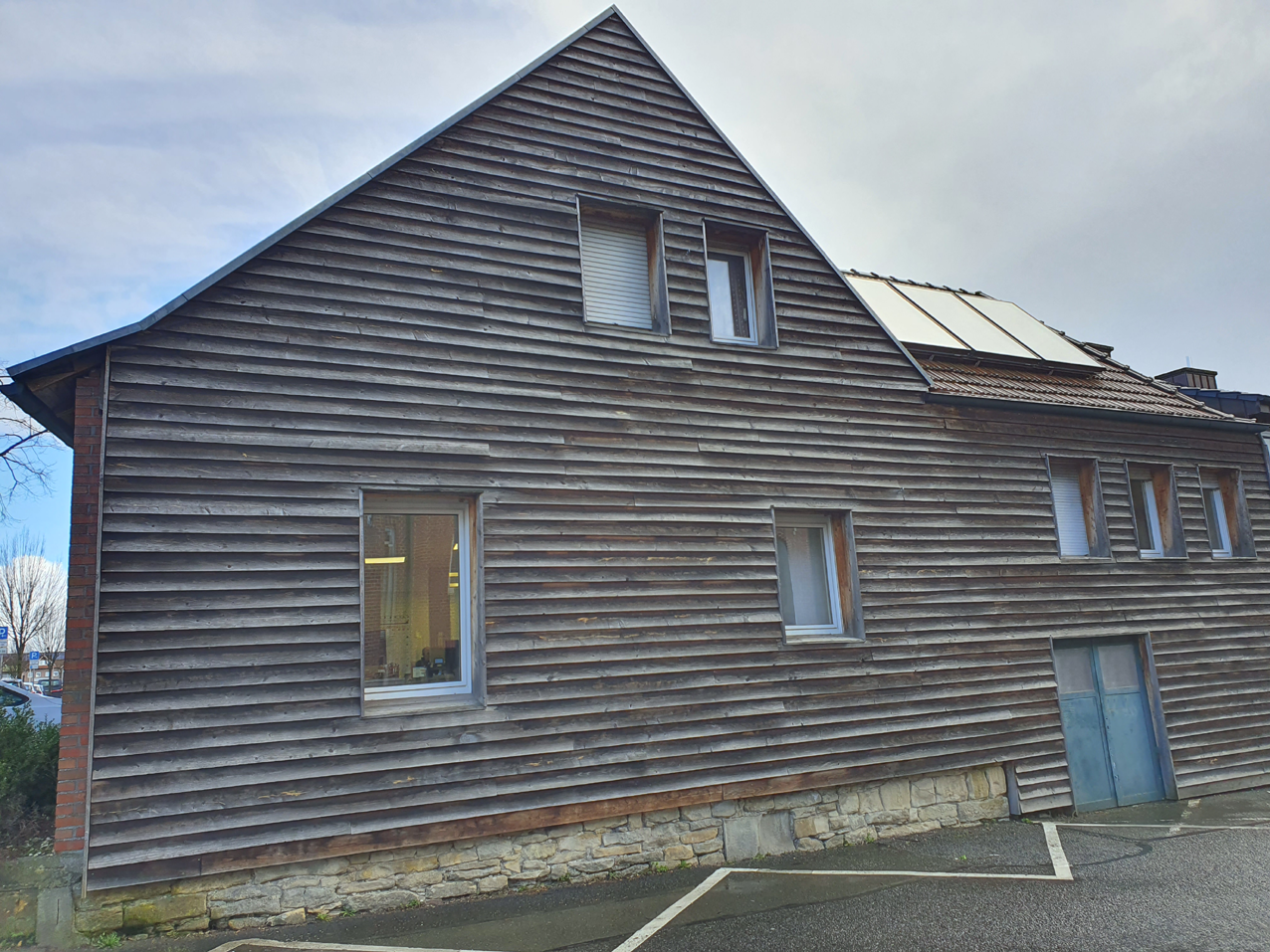

Sieht nun natürlich etwas anders aus (vergraut), ich bin aber immer noch sehr zufrieden.
Ich habe aber alles recht offen (mehr als nur diffusionsoffen) gestaltet da ich Angst hatte die alten Materialien mit zu grossen Änderungen zu gefährden und dabei auf bessere Dämmung verzichtet.

Besten Dank! Darf ich frech sein: hast du vielleicht noch ein Foto von der mittlerweile angegrauten Fassade vorne?

wenn ich es nicht vergesse, gerne. Sonst nochmals nachfragen...
