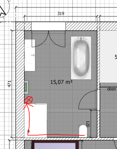

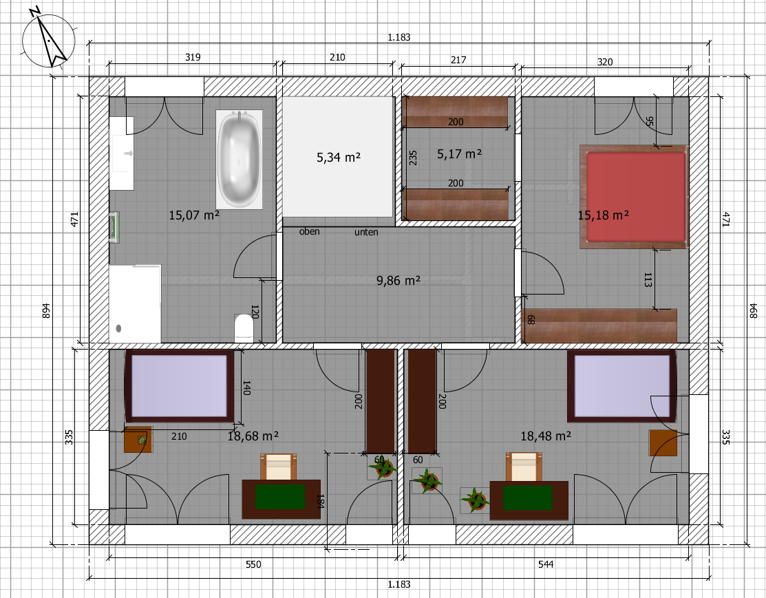

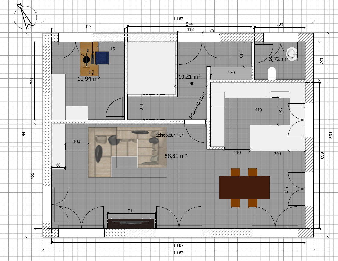

Ein Punkt welchen wir bei unserer Bad-Planung ja auch unbedingt beachten müssen ist, wo die Abflussrohre verlaufen. Zunächst mal würden mich 2 oder 3 Abflüsse nicht stören, wenn der Grundriss dies bedingt (weil Bad OG nicht über WC EG ist). Ja, es sind Mehrkosten.
Aber ich möchte natürlich den Abfluss nicht im Wohnzimmer haben. In einem Nebenraum wie Arbeitszimmer würde mich nicht stören.
Hier nur mal beispielhaft ein Grundriss:
Grundriss einer Wohnung mit Wohnzimmer, Essbereich, Flur, Büro und Bad.
Grundriss eines Hauses mit zwei separaten Wohnungen: Bad, Schlaf- und Wohnbereiche, Flure.
Das Bad hat eine Tiefe von 471cm und das Arbeitszimmer nur 341. Um also die Dusche, welche sicherlich eine Ablaufrinne am planunteren Ende hat zu entwässern, müsste das Wasser dort wieder um etwa 1,5 Meter nach planoben geführt werden und dann nach unten. Bei einer bodentiefen Dusche bin ich mit dem Ablauf ja quasi schon unter dem Estrich in der Dämmung. Geht sowas trotzdem? Würde man dort die Zwischendecke "aussparren"? Das Gefälle ist ja m.W. 3 Prozent, also 3cm auf 1m. Für 1,5m braucht man also noch mal 5cm Gefälle.
Beim Klo stelle ich es mir etwas unkritischer vor oder liege ich da falsch? Dort ist der Abfluss ja 20-30cm über dem Boden. Man müsste es dann in eine eh notwendige Vorwandinstallation um die Dusche herumführen und dann nach unten (durch das Arbeitszimmer). Gefälle 3cm, also knapp 7 Meter Rohrlänge möglich oberhalb Estrich, wenn 21cm Platz zum Estrich bleiben.
Skizze:
Badezimmer-Grundriss mit Badewanne, Waschbecken, Toilette und dunklen Fliesen
Bei der Dusche hatten wir schon an etwas flaches wie Villeroy & Boch Squaro, Kaldewei Conoflat oder eine bodentief geflieste Dusche gedacht. Gerade die letztere geht ja sogar schon in den Estrich!?
