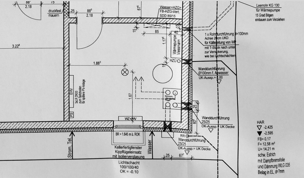

wir bekommen eine Lüftungsanlage von Pluggit, die im Keller stehen wird.
Die Zuluft und Abluft soll über einen Kellerwandöffnung erfolgen, die in einen kleinen Lichtschacht endet. Kann man dass so machen? Ich stell mir die Zuluft unter Bodenniveau nicht so prickelnd vor.
Außerdem finde ich, dass Zu- und Abluft etwas nahe zusammen ist.
Gibt es da Richtlinien, an die sich das Bauunternehmen halten muss?

Haben wir so ähnlich, allerdings sind unsere Luftschächte so groß dimensioniert wie dein Fensterlichtschacht...

Hast du da nicht was missverstanden? Also die Frischluft wird bei uns über ein extra Rohr angesaugt. Die Luft für die Wärmepumpe über einen Lichtschacht.
Die Position der Frischluft würde ich geschickt auswählen. Zb Nordseite und nicht in der nähe des Schornstein.

Wir haben eine zentrale Lüftungsanlage von Zehnder im Keller, Zu- und Abluft jeweils mit einem Lichtschacht gelöst, unter EG-Niveau also. Das klappt hervorragend. Ich die Frage des TE bezogen auf die Lüftungsanlage verstanden, nicht bezogen auf eine Wärmepumpe.

Genau! Ich meine die Kontrollierte-Wohnraumlüftung.
Gibt's da Probleme mit vereisen am Abluftschacht?

Vereisen - dazu kann ich keine Aussage treffen. Wir haben sie erst seit dem Frühjahr in Betrieb. Bei uns hat es der Architekt so geplant und auch in anderen Bauvorhaben so realisiert. Angeblich funzt das so, auch im Winter.
