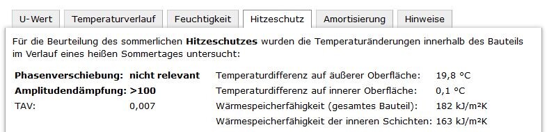

Eher hoch? Ansichtssache. Im Vergleich zum Kalksandstein hast du Recht! Aber hoch ist wie gesagt für mich ein Wert bei dem ich den Stein ohne WDVS nutzen kann. Sprich verfüllter Poroton .
Nächste Argumente pro Kalksandstein: Hängeschränke
Wärmespeicherfähigkeit
a) Hängeschränke. Konnte diese im Haus eines Freundes sehr gut aufhängen. Hier wurde komplett 17,5cm T18 verbaut mit einem WDVS von einem anderen Anbieter aus der Region. Sicher, der Kalksandstein hat hier Vorteile.
b) Wärmespeicherfähigkeit, ist doch aber zu vernachlässigen oder? Durch das WDVS!?

Wärmeleitfähigkeit ist ungleich Wärmespeicherfähigkeit.
Wärmeleitfähigkeit hoch = Dämmwirkung schlecht (hier ist das WDVS das wichtigere Bauteil)
Wärmespeicherfähigkeit führt zu einer Phasenverschiebung. Hier schafft Kalksandstein gute 50% mehr "Wärme" aufzunehmen. Die Temperaturschwankungen werden träger.

Ja, halt dich lieber zurück. Du wiederholst was ich bereits freundlich bei dir anfragte und vermutet habe. Ich habe versucht mich mti dir zu verständigen. Scheint sinnfrei. Und die Bilder hast du dir offensichtlich nicht mal angesehen ... Sonst würdest du bei den dort stehenden Werte auch gesehen haben, dass die Phasenverschiebung nicht relevant ist.
