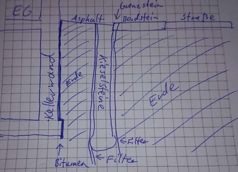

Hallo, da mein Keller feucht ist, muss er trocken gelegt werden. Da die Feuchtigkeit von der Straße kommt und ich keine Drainage anschließen kann, war die Überlegung das Wasser noch deutlich vor dem Haus durch Kies versickern zu lassen, da die Fläche direkt am Haus versiegelt ist. (Zwischen Bitumen und Erde kommt noch 8cm XPS).
Macht das so Sinn?

Wenn du eine Abdichtung gemäß DIN 18195-6 herstellst, brauchst du weder Drainage noch Kieselsteine vor dem Haus. Wichtig dabei ist, dass du nicht auch noch mit aufsteigender Feuchtigkeit zu tun hast, denn dann dann brauchst du noch eine zusätzliche Horizontalsperre im unteren Bereich, sonst bekommst du deine Wand nicht trocken.

Also würden die Kieselsteine das Wasser nicht vor dem Haus besser ableiten? Horizontalsperre wollte ich von Innen mit Wasserglas machen...

Doch schon, brauchst du aber bei einer entsprechenden Abdichtung nicht. Wenn du keine Drainage einbauen kannst, dann nützt dir der Kiesstreifen wenig, da sich dann das Wasser im Kies aufstaut.

Ok, dachte das Wasser sammelt sich unten und kann unterhalb des Fundamanets versickern. Habe heute gegraben und entdeckt: Oben Sand (gut) und Lehm (Wasserdicht). Kommt alles raus und nur der Sand wieder rein...
Horizontalsperre mit Wasserglas ok oder teure Spezialmittel kaufen?

Letzte Frage noch: Es hängen 2 gemauerte Lichtschächte dran. Super Wärmebrücke :confused:. Soll ich die mitbehandeln (Abbürsten + Tiefengrund + Zementputz P3 + Bitumen + Wärmedämmung + Noppenfolie) oder macht das keinen Sinn? Ich dämme so gegen die umgebende Erde (Wärme + Feuchtigkeit). Gegenüber der Luft zu dämmen ist unweit komplizierter: müsste ich Betonplatte auf Lichtschacht durch wärmebeständige (wg. Asphalt z.B Foamglas) Wärmeisolierplatte ersetzen und den Lichtschacht von Innen dämmen (wobei das weiße Styropor das Licht besser reflektieren würde). Ein anderer Lichtschacht entfällt aufgrund verschiedener Komplexitäten...
