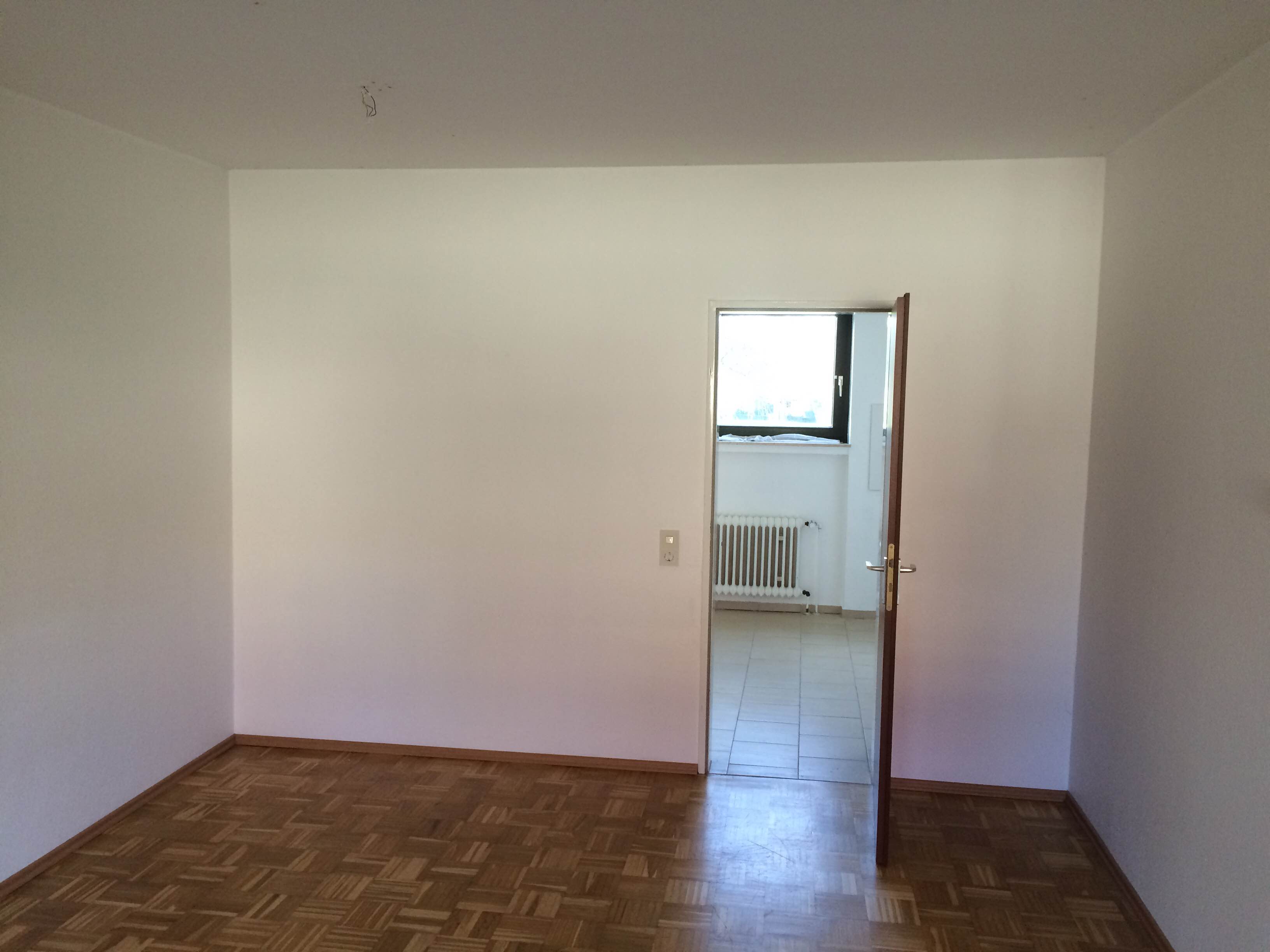

wir würden gerne eine nichttragende Wand (wurde vom Statiker geprüft) zwischen Wohnzimmer und Küche komplett entfernen, siehe Bild.
Folgende Vorbereitungen haben wir getroffen: Container für den Schutt angefragt, Mundschutz etc. vorhanden, Folie zum abdecken besorgt, Hilti Bohrschlaghammer, Vorschlaghammer, Hammer und Meißel warten auf ihren Einsatz.
Meine Frage ist, ob wir als Laien einfach darauf los hämmern können oder gibt es (besonders an den Seiten und an der Decke) etwas zu beachten? Ein Sturz ist doch bei einer nicht tragenden Wand auch nicht notwendig oder? Den Strom werden wir vorher abschalten, da sich in der Wand noch Steckdosen/Lichtschalter befinden.
Vielleicht hat schon mal jemand von euch eine Wand entfernt und hat ein paar Tipps für uns?
Vielen Dank im Voraus!
Kailies

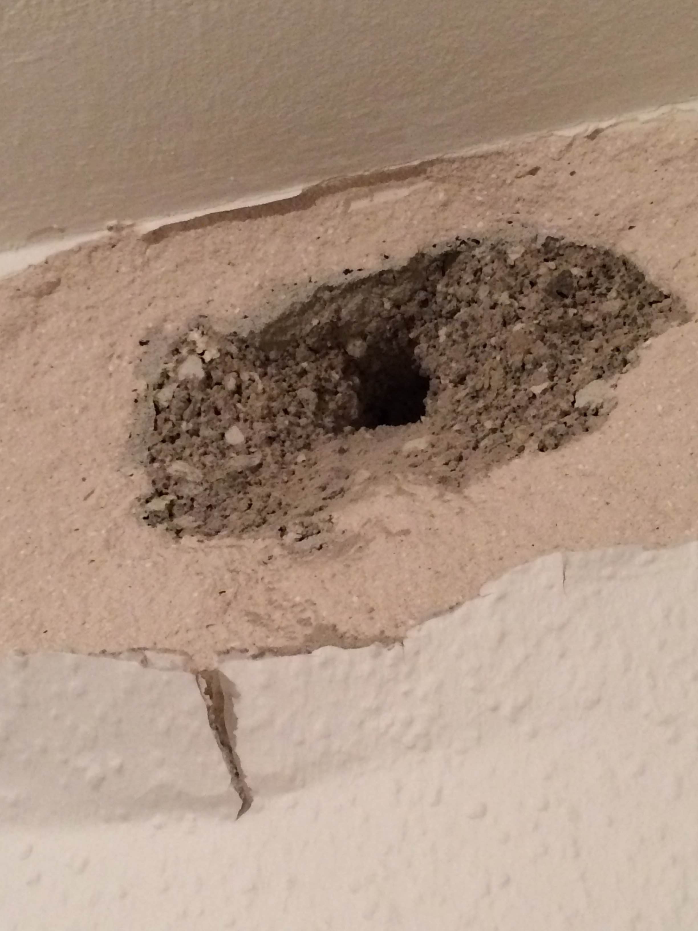

Um was für einen Typ von Wand handelt es sich? (Gemauert, Rigips, etc). So kann man gegebenenfalls mit einer großen Steinflex eine saubere Bruchkante erzeugen.
Falls es Gemauert ist, reicht ein großer Vorschlaghammer eigentlich aus, um die Wand einzureißen.

Ich hatte schon mal zum Test ein Loch in die Wand geschlagen, siehe Anhang. Kenne mich mit dem Material nicht aus, wie kann/sollte man hier Vorgehen?

Moin Moin
Wenn die Wand nicht tragend ist und auch nicht aussteifend,
würde ich die Übergange mit einer Cut n Break komplett durchtrennen um Schäden an
den Wänden die weiterhin stehen bleiben sollen zu vermeiden.
Dann wie geplant mit dem großen Hammer.

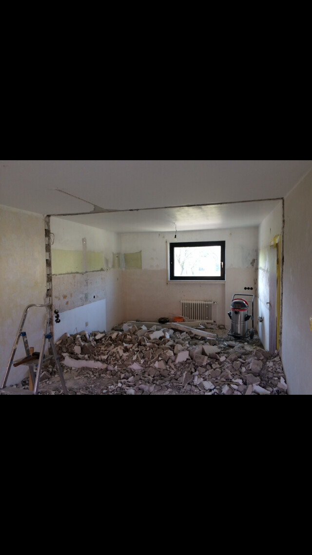

so..Wand ist raus. Die netten Nachbarn haben uns sogar Sonntags arbeiten lassen Der Schutt wird noch entsorgt.
Ging einfacher als gedacht mit der Hilti und einem 5kg Hammer.
Danke noch mal für die Rückmeldungen.
