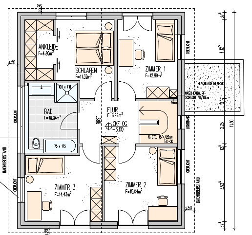

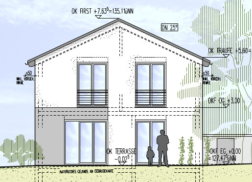

Hallo allerseits!
Wir haben ein 2-geschossiges Haus mit einem Satteldach mit 25 Grad Dachneigung im Bau:
Pläne: Architekt (Ingelheim)
Würdet Ihr den Giebel komplett offen lassen? Das würde eine Raumhöhe von 4.18 m in der Mitte des Hauses bis zur Unterkante des Firstbalkens ergeben.
Oder würdet Ihr eine Decke einsetzen? Wenn ja, auf welcher Höhe?

Wie breit ist denn euer Schlafzimmer? Wie viel cm habt ihr so links und rechts des Betts?
Ist das so ohne weiteres möglich oder erschwert das die Anschlüsse der Zimmerdecken?

Ich würde eine Decke einziehen. Habe den offenen Giebel schon in ein paar Häusern gesehen und mir hat es nie gefallen. Ich finde, dass die Zimmer durch den offenen Giebel immer kleiner wirken wie mit normaler Decke, da du im Zimmer ja nur Dachschräge hast. Zudem stelle ich es mir spannend mit der Deckenbeleuchtung vor.

Wir haben ca 190cm Kniestock, 20 Grad DN und kommen damit auf - wenn ich mich recht entsinne - 370cm unter dem First.
Würde ich wieder so machen (wenn schon Flachdach nicht möglich ).
Im Bad haben wir schwenkbare Spots und in den anderen Räumen Hängelampen. Alles kein Problem. Abhängen kann man es später immer noch wenn es nicht mehr gefällt.
