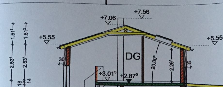

Wir werden eine Dachneigung von 20 Grad haben und werden ebenfalls offen lassen.
Wollen im DG dann die Zangen von Dachstuhl als Sicht haben, aber nur in der Diele.
Ein Bild sagt mehr als Worte

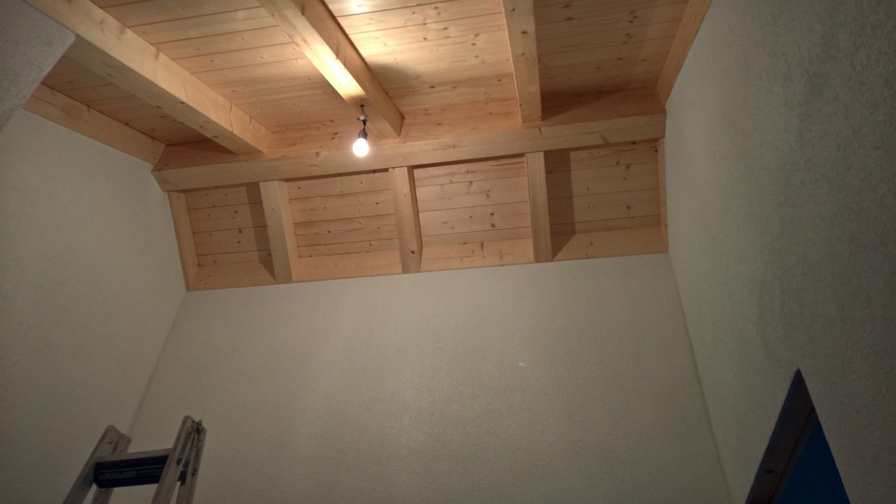

Ich habe gerade kein gutes Bild, wo ein Raum inkl. Decke bei uns zu sehen ist. Aber der Blick nach oben im Flur zeigt unsere Decke:
Raum mit sichtbarer Holzbalkendecke, Holzwände, eine Glühbirne an Faden, Leiter im Vordergrund.

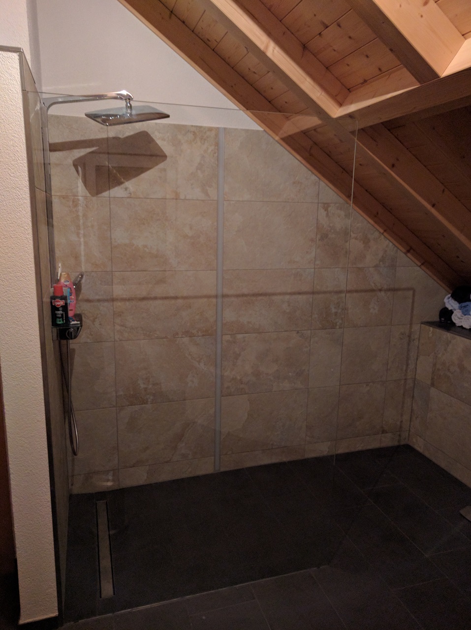

Und ein Bild vom Bad:
Große Glasdusche unter Holzschrägdach, beige Fliesen, dunkler Boden.
Wir sind froh, dass wir den Spitz offen gelassen haben, auch wenn wir 35° Dachneigung haben und damit einen 3,6m hohen Firstbalken. Das lässt die Räume wirklich größer wirken.

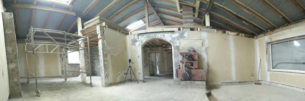

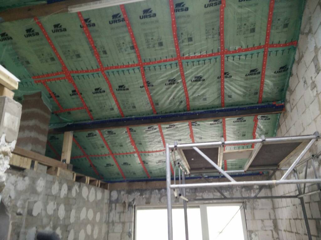

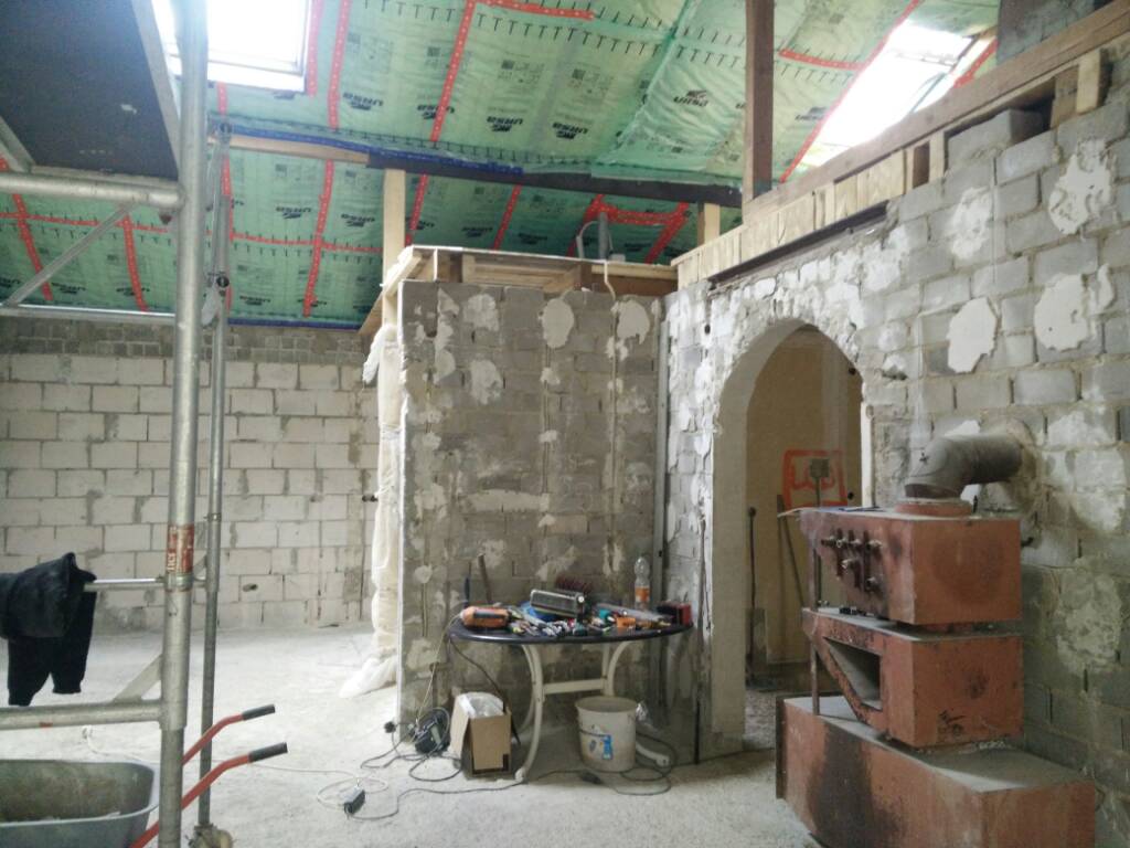

Ich finde hohe Räume such schöner.
Habe bei mir die 2 Etage im halben Haus komplett herausgerissen. Habe dann bis zum First ca 4,5 m. Das wird dann Wohnzimmer und Esszimmer. Küche ist dann unter wieder mit Decke. Oben dann eine Galerie.
