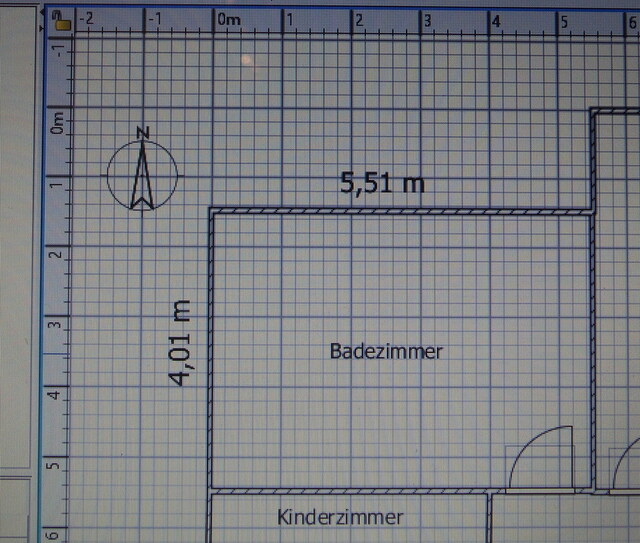

so großes Bad
4,20 Stern(e) 5 Votes
Naja, eigentlich ist man so frei nicht - schliesslich müssen die Rohre irgendwo langlaufen... und wir kennen das Haus nicht.
Ist es OG oder EG?
Und wo ist das Fenster? Wie sieht es mit den anderen Zimmern aus (wegen Deines Vorschlages mit dem Wandschrank?) Welches ist die Aussenwand?
Je größer Du eine Vorplanung machst, umso ungenauer wird sie in Deinem Fall, weil Du Mauern als schmale Blätter zeichnest und auch Nachbarräume weglässt. Für Skizzen reichen kleine Entwürfe, für Detailzeichnungen sollte man dann in die Größe gehen. Mir persönlich fehlt ein Raster - ich kann Deine Schrift auch nicht lesen, trotz dass ich vor einem Bildschirm sitze.
Eine Badewanne würde ich jetzt nicht unbedingt an die Tür setzen, sondern dafür einen Raum insich anlegen. So ein grosser Raum eignet sich natürlich für eine L- oder T-Wand, um ihn zu strukturieren.

Es ist ein Kellerraum ohne Fenster.
Die Außenwände sind links und oben, das Kinderzimmer unten.
Die Tür ließe sich noch weiter noch rechts versetzen, was den auch den Vorteil hat, dass das Kinderzimmer etwas größer wird.
2D-Grundrissplan mit Badezimmer und Kinderzimmer, Maßangaben und Orientierung
Vielen Dank. Ich habe mal in Kürze zwei Ideen aufgezeichnet - vielleicht ist es eine Inspiration für Euch.

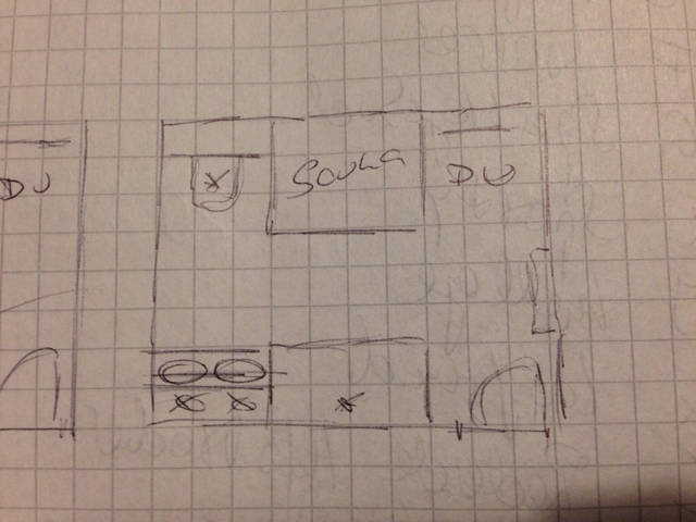

Hier mal ein Bsp mit Sauna

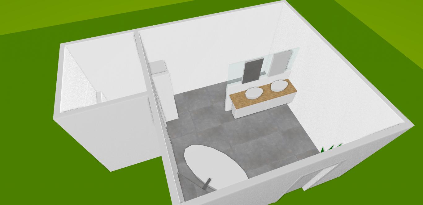

Möglichkeiten gäbe es viele. Aber wie schon gesagt wurde, da das Bad im Keller ist, ist viel Licht natürlich sehr wichtig.
3D-Bad-Entwurf mit Doppelwaschtisch und moderner Badezimmerausstattung
3D-Badraum mit Doppelwaschbecken, Spiegeln und separatem Toilettenzugang
Top-down 3D-Badgrundriss mit Badewanne, Toilette und Doppelwaschbecken

Danke für die Ideen!
Das mit den Tageslichtlampen und den Glaselementen über dem Waschbecken finde ich sehr gut!
Uns reicht 1 Waschbecken, da wir ja ein großes Natursteinbecken haben wollen.
Was mir fehlt ist die kleine Ankleide, da mein Mann und ich unterschiedlich aufstehen, ziehen wir uns immer im Bad um, da fände ich eine Ecke mit Hacken und Wäschekörben sehr praktisch!
