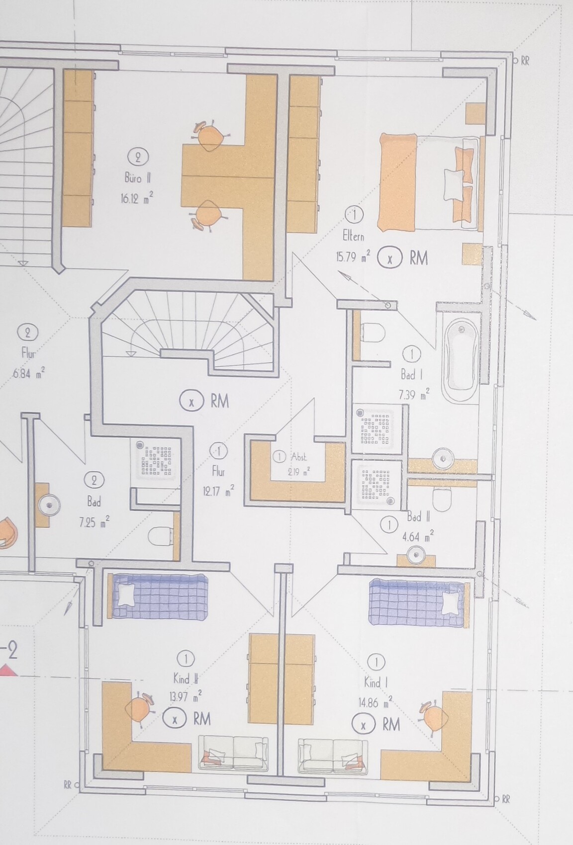

wir bekommen in unserem Neubau ein Elternbad direkt am Schlafzimmer.
Auf der jetzigen Zeichnung geht die Tür direkt vom Schlafzimmer aus ins Bad. Jetzt hatten wir aber überlegt, dass es vielleicht besser wäre wenn man vom Flur aus ins Bad geht. Dann kann man die freie Wand ohne Tür im Schlafzimmer noch nutzen, und stört sich gegenseitig nicht, wenn einer im Bad ist.
Hättet ihr eine Idee, wie man das Bad dann am besten einrichten könnte? Evtl. einfach die Position von Tür und Toilette tauschen? Oder hat jemand noch andere Ideen?
Das Bad ist 2,50m breit und 3,20m lang (bis auf den Versatz, wo die Dusche eingezeichnet ist)

Hallo Lile,
gute Idee vom Flur ins Schlafzimmer zu gehen!
schiebe doch mal die Badewanne nach ganz nach rechts (gemütliche Wannenposition und angenehmer Blick "ins Bad") und Platz zum abtrocknen davor, den Waschtisch dann gegenüber der neuen Tür (wo jetzt die Wanne steht).
Lile08
Danke für die schnelle Antwort!
Aber ich weiß nicht genau wie du das meinst.
Die Wanne ist doch rechts, oder meinst du nach rechts unten?
Aber wo wäre dann die Toilette?
