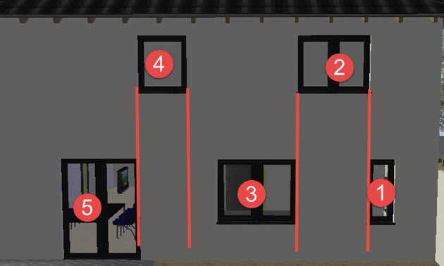

ich würde gern mal eure Meinung zu folgenden Sachverhalt erfahren:
Wie findet ihr die Ostseite des Hauses (absolut nicht einsehbar, da Feld)
1. Speisekammer (Pos. fix, wegen Innengestaltung)
2. Kinderzimmer 1
3. Küche (mehr oder weniger fix)
4. Kinderzimmer 2
5. Terrassentür Esszimmer (nur nach links verschiebbar aufgrund Innengestaltung)
würdet Ihr Fenster 4 zw. 3 & 5 vermitteln???

Ich würde zumindest überlegen, 1 und 4 anzugleichen.
Bei fünf Fenstern vier Formate zu haben, ist mind. ein Format zu viel ;)

Poste mal den Grundriss... ansonsten - ja Ansichten sind wichtig, aber je nach Lage des Hauses auch nicht so wichtig.
Manu1976
Ich würde oben gleiche Fenster machen und die dann zu den Fenster unten etwas vermitteln.
Oder hat es einen besonderen Grund, warum das eine Kinderzimmer ein kleines Fenster bekommt und das andere ein doppelflügeliges?
