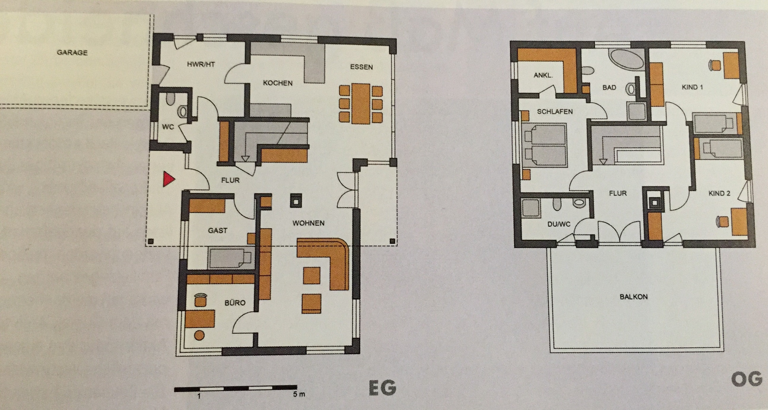

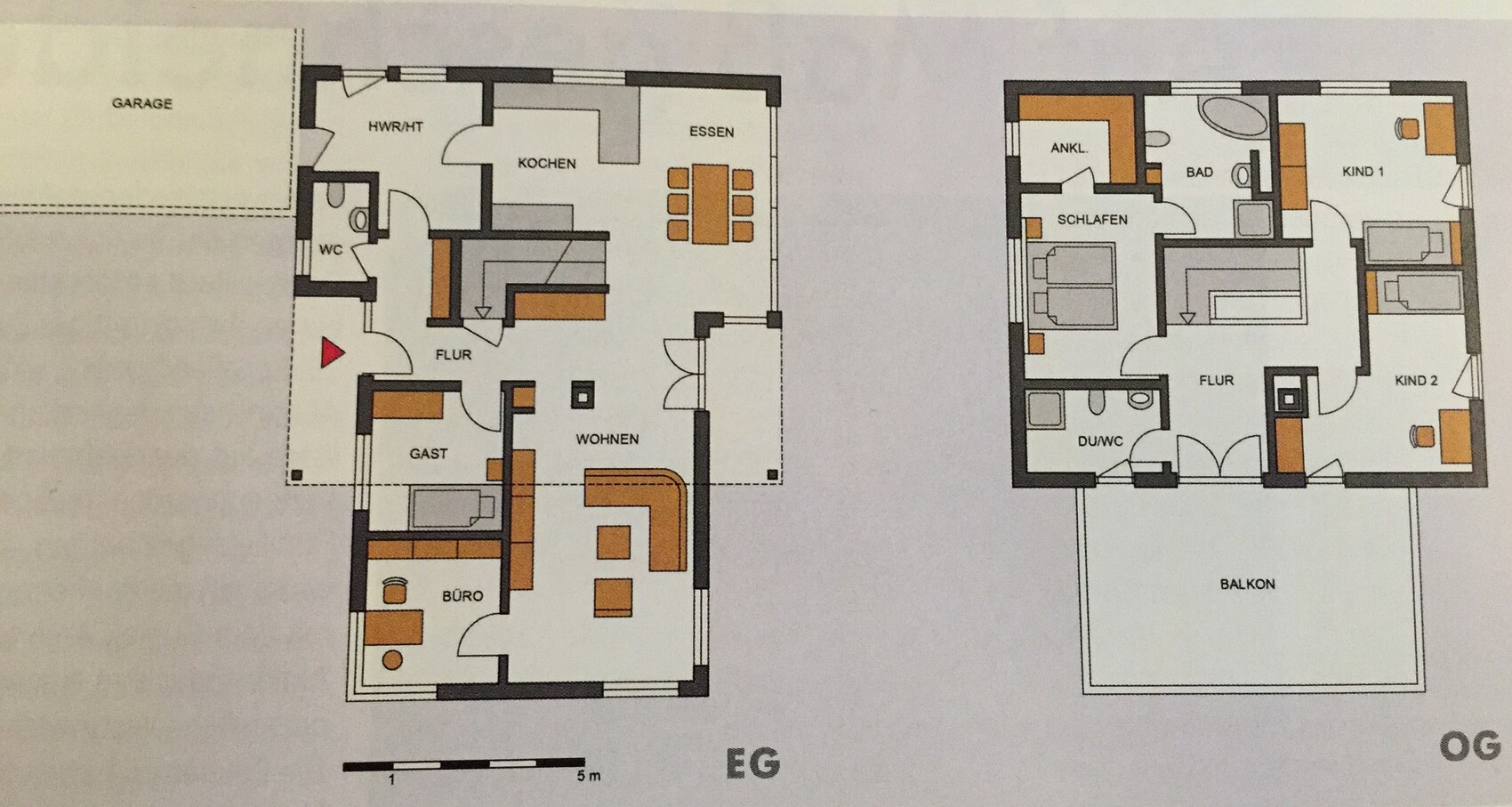

Anderes Thema - Grundriss:
Hier sammeln wir schon fleißig Ideen, sei es in Fachzeitschriften oder in Fertighauswelten. In einer Fachzeitschrift fiel uns ein sehr interessanter Grundriss auf. Die Wohnfläche übersteigt dabei unsere Bedürfnisse leicht aber vom Grundgedanken - insb. EG - gefällt es uns recht gut.
Als Laie und insb. beim ersten Bau (was hoffentlich auch beim ersten bleibt) fallen einem viele Schwachstellen überhaupt nicht auf.
Ich habe den Grundriss mal angehängt. Wie findet ihr ihn? Seht ihr direkte Schwachstellen/Kritikpunkte? Ein Keller ist vorhanden, aber nicht abgebildet.
