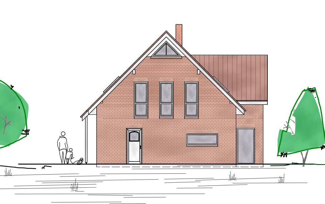

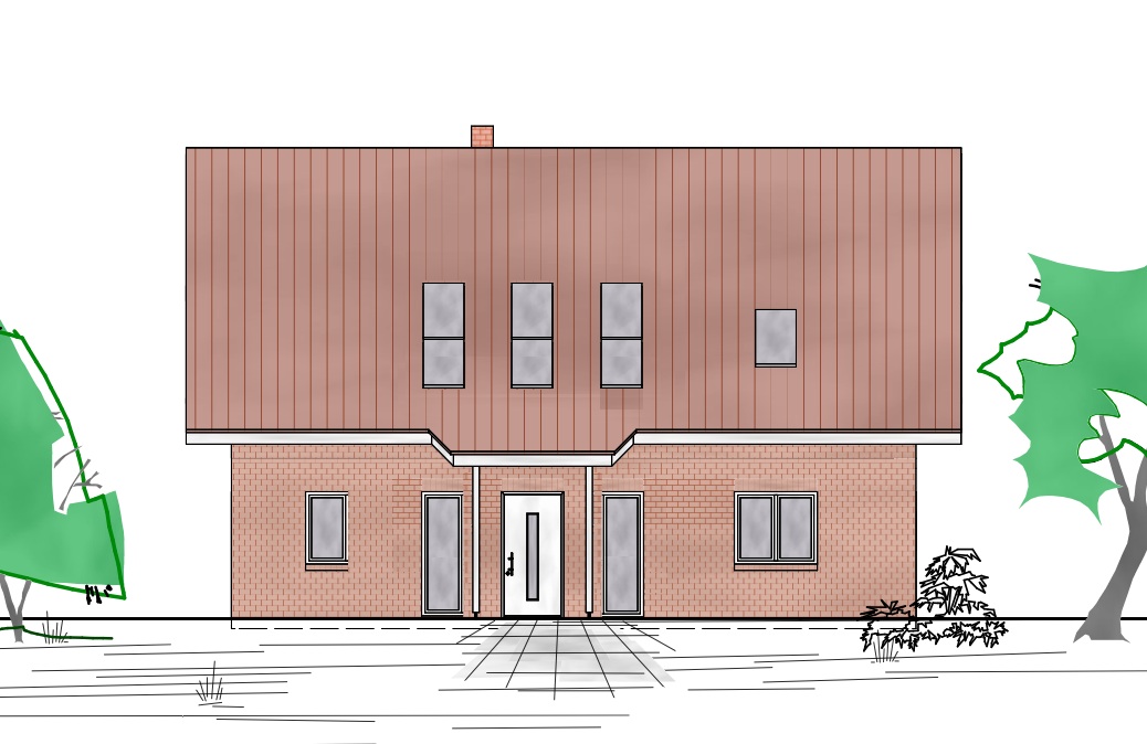

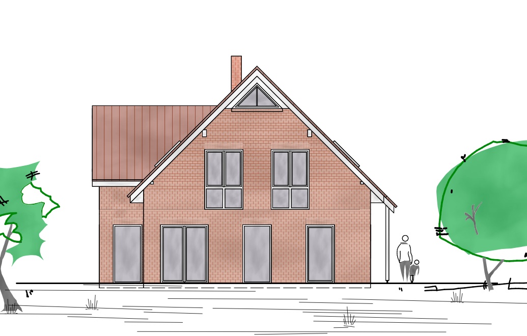

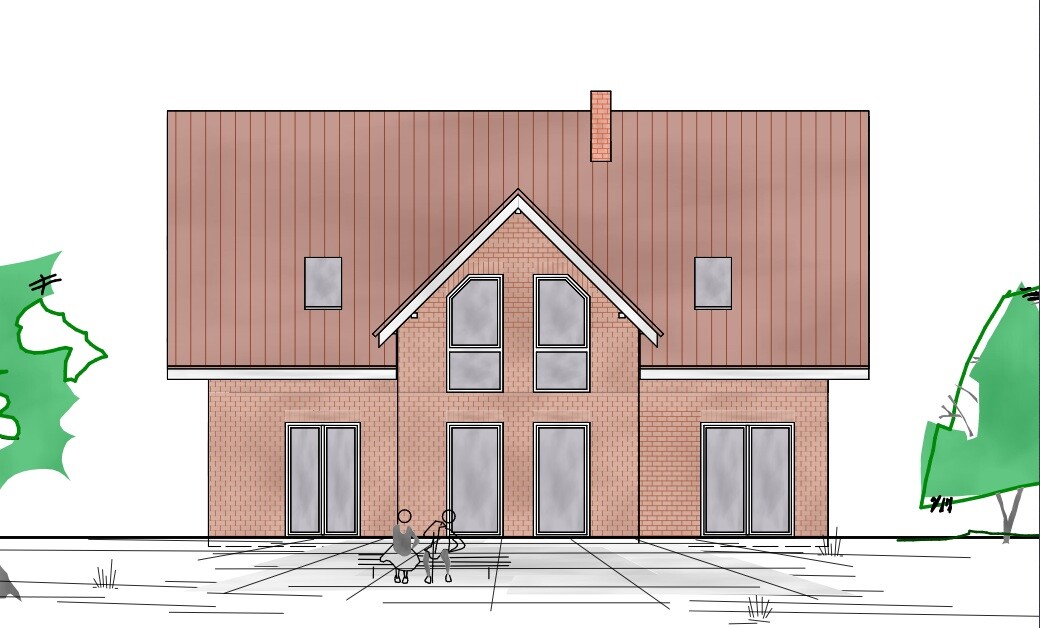

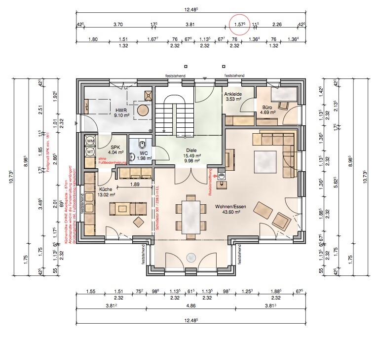

wir sind eine junge Familie aus Hamburg, haben kürzlich ein knapp 650qm großes Grundstück in Hamburg gekauft (siehe Lageplan).
Unser zukünftiges Haus haben wir nach vielfachen Musterhausbesichtigungen selbst entworfen, sind uns aber in noch einigen Punkten unsicher und würden daher gerne Eure Meinung hierzu wissen:
1. Kritik am Grundriss und an der Position des Hauses auf dem Grundstück ist erwünscht
2. Wir hätten prinzipiell gern einen Keller. Da allerdings in 1,30m tiefe das Grundwasser beginnt und laut Bodengutachten eine geschlossene Wasserhaltung + Weiße Wanne nötig wäre, würden sich die Kosten für einen Keller auf ca 80.000-90.000 Euro belaufen. Eigentlich zu teuer, oder?
3. Wir haben überlegt, dass wir, wenn wir schon keinen Keller haben, den Hauswirtschaftsraum besser nutzen könnten, wenn wir die Heizung, den Warmwasserspeicher und die Lüftungsanlage statt in den Hauswirtschaftsraum, auf den Dachboden setzen. Was haltet Ihr davon?
Dies ist unser erster Beitrag, wir haben allerdings schon viel im Forum gelesen und konnten schon viele gute Tipps entdecken. Jetzt würden wir uns über ein paar Anregungen freuen.
Vielen Dank für eure Hilfe.

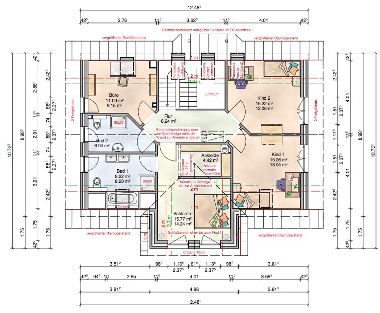

Aufgefallen ist mir:
- Innenliegendes WC
- Viele 45° Ecken
- 4,5 m² Büro ?!
- Weg in die Küche recht lang - bzw. wenn man nicht durch den Hauswirtschaftsraum kommt in die Speisekammer viel zu lang
- Ankleide Stellfläche ist sehr gering
- Position Dusche im Kinderbad gefällt mir nicht so
- Kinderzimmer gen Norden ?!
- Wohnen gen Norden ?!
- Hauswirtschaftsraum etc gen Süden, oder wird das gespiegelt ?!
Einige Fragen von @BeHaElJa stelle ich mir auch.

Waschmaschine und Trockner in der Speis? Ansonsten schöner Grundriss, für ein reines Büro sollte das reichen, wenn ich mir hier meine Schreibtischecke im Esszimmer anschaue, da hab ich weniger Fläche. DG gefällt mir gut, bei den Kindern würde ich auf diese gewinkelten Eingänge verzichten. Ich sehe gerade, da habt ihr ja noch ein großes Büro. Das als Gästezimmer? Oder drittes Kinderzimmer? Dann wäre es kleiner als die anderen. 15 qm ist ok für Kinderzimmer.

Wow, ihr antwortet schnell
Also:
Gäste-WC ohne Fenster war uns wichtiger als Büro ohne Fenster
Das Büro ist klein und eher als Ersatz, falls wir 3 Kinder haben sollten (2 sind geplant) und das Büro in OG als 3. Kinderzimmer benutzt wird. Auch können wir uns vorstellen im EG das Gäste-WC in das Büro zu legen.
Die vielen 45* Winkel im OG sind aus Platzgründen für die Türen notwendig gewesen, eine andere Lösung ist uns leider nicht eingefallen.
Die Stellfläche der Ankleide ist um einiges mehr als wir jetzt haben, größer ist jedoch immer besser.
Die Badezimmer sind noch nicht fertig eingerichtet, wollten uns die Tage darum kümmern.
Das Dach muss parallel zur Straße sein. Spiegeln des Hauses ist möglich, jedoch ist die Bebauung des Nachbargrundstücks nach Süden recht nah, als wir auf dem Grundstück standen fanden wir die jetzige Ausrichtung etwas besser.
Schiffinho
Wenn die Kinder später baden wollen oder nicht die Mini Dusche benutzen wollen müssen sie immer durchs Schlafzimmer laufen...
