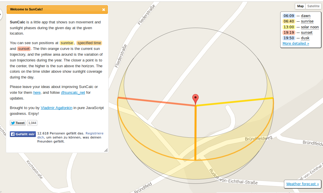

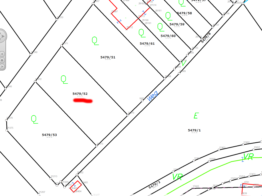

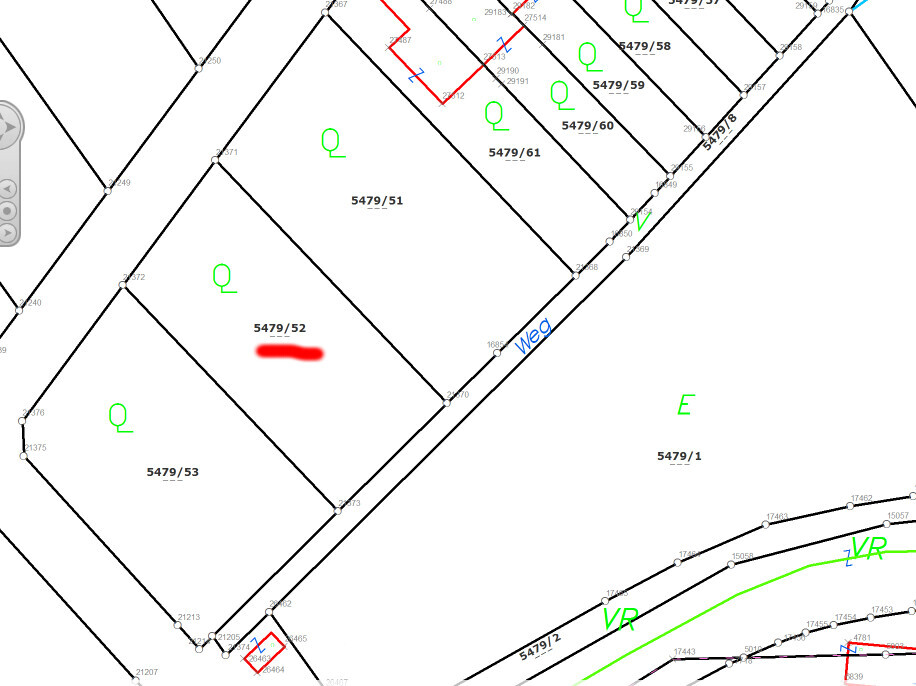

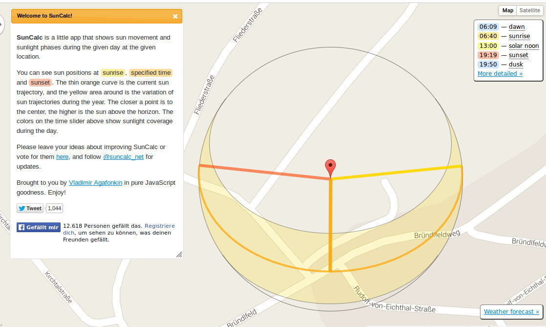

Hallo!
Die Kritikpunkte vom letzten Plan haben mich zu einer völlig Umplanung gebracht. Daher möchte ich auch diesesmal eure Meinung zu meiner Planung wissen
800m2 Grundstück, zur besseren Vorstellung habe ich das Grundstück aus GIS und auch die Sonnenstandsberechnung anbei
Kante zur Straße (1m hoch), sonst flach
3m von Straße bis ca. 20m bebaubar
2 Stellplätze
Haus konservativ, mit Satteldach, UG, EG, OG
Kachelofen geplant, im Hausplan nur ungefähr eingezeichnet
Hausplan ist „do-it-your-self“, ein Überarbeitung wird ein Fachbann machen, wenn der Plan für mich als erster Entwurf fertig ist
Vielen Dank schon einmal für euer Feedback!
