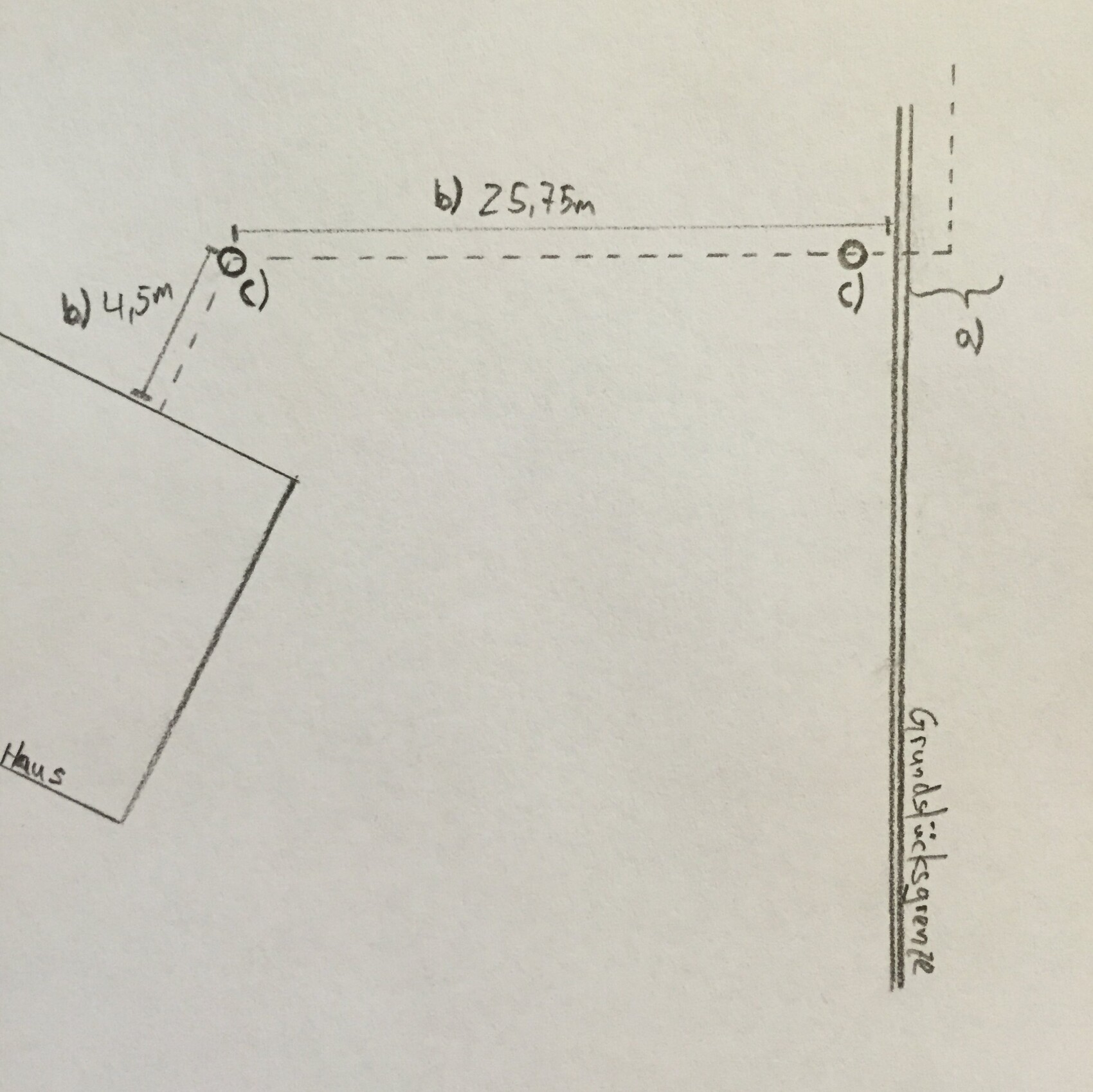

so langsam haben die Bauarbeiten meines Einfamilienhaus begonnen und ich bin bisher mit dem Fortschritt sehr zufrieden. Das einzige Thema, welches mich weiterhin beschäftigt und für welches ich keine verlässlichen / zu viele verschiedene Aussagen erhalte, sind die Kosten für den Abwasseranschluss.
Die Ausgangssituation ist in dem angehängten Bild ersichtlich.
Ist die folgende Kostenrechnung korrekt?
a) Verlegung der Leitungen durch die Entwässerungsbetriebe bis auf das Grundstück - Kosten laut Mitarbeiter ca. 3.500€
b) Verlegen der Abwasserleitung vom Haus bis zur Grundstücksgrenze durch einen Tiefbauer - Bei einer Länge von ca. 30,25m und Meterkosten von ca 45€ = 1.400€
c) Erstellen eines Revisionsschachtes, der pro Grundstück verpflichtend ist und Erstellen eines weiteren Revisionsschachtes, der durch den Knick verpflichtend ist durch den Tiefbauer - 2x 2.500€ = 5.000€
Somit komme ich auf Gesamtkosten von ca. 9.900€. Habe ich Kosten vergessen? Weichen von mir angenommene Werte stark von den Erfahrungen hier im Forum ab?

Handgezeichnete Grundrissskizze eines Bauplots mit Gebäudekante und Maßlinien

zu a) sind da alle Kosten drin? Auch ein eventueller Baukostenzuschuss, der sich auf die Länge der Straßenfront oder die Grundstücksgröße bezieht? Sowas gibt es hier bei uns in Berlin.
zu b) hab keine Ahnung von den Preisen, aber das scheint mir inkl. aller Erdarbeiten sehr günstig.
Muss die Leitung auf Dichtheit geprüft werden? Ich würde die Leitung durch die Firma legen lassen, die auch die Grundleitungen und Durchführungen unter bzw. in der Bodenplatte gemacht hat. Dann gibt es nur einen Verantwortlichen.

Die Kosten für unseren “Graben samt Leitungen“ , ca. 35 m, belaufen sich ohne Hausanschluss auf knapp 8.500 €.
Hausanschluss, Gemeinde: 3.000 €
Revisionsschächte, 2: 4.000 €
Rückstauklappen: 600 €
Hinzu kommen:
Wasseranschluss: 2.000 €
Strom: 1800 €
Gas: 1600 €
Sowie Telekom: da steht die Rechnung für das selbstverlegte Kabel und den Hausanschluss noch aus.
Ich hoffe, die Aufstellung hilft die Kosten ungefähr abschätzen zu können. Allerdings bauen wir in Koblenz.
für die Revisionsschächte (Abwasser und Regenwasser) haben wir 3000 bezahlt. Ein paar Erdarbeiten ca. 500.
Dichtigkeitsprüfung 200
Was ist mit den Kosten Regenwasser vom Haus zur Zisterne? Hast Du das bei?
