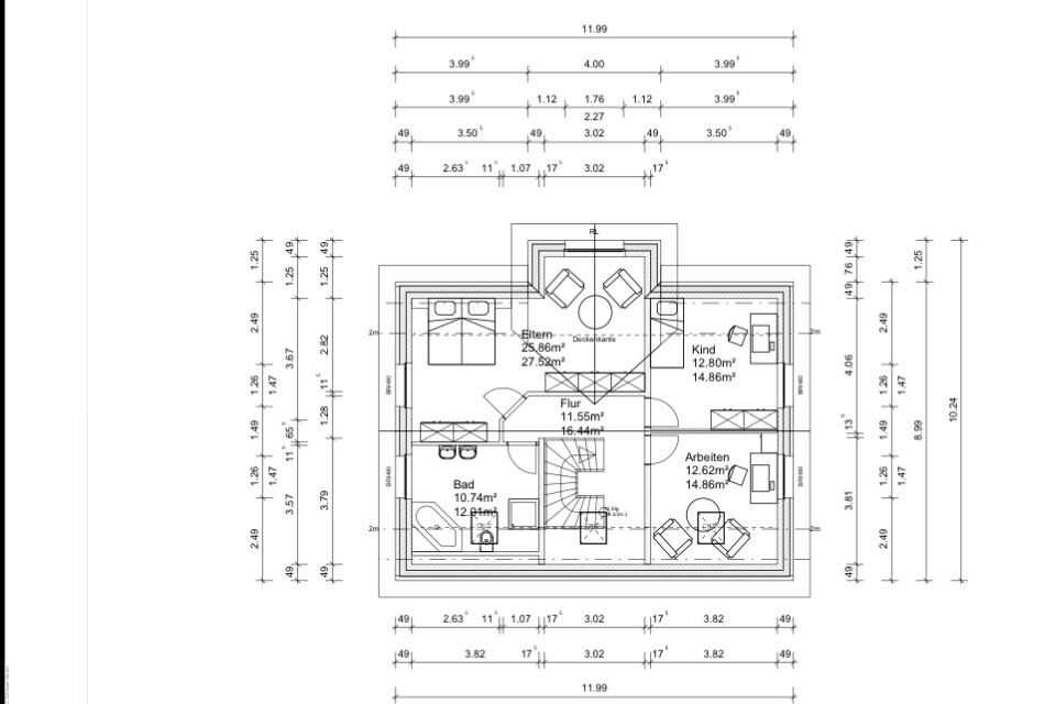

Wir selbst schauen seit ca. 1,5 Jahren nach einer gebrauchten Immobilie. Für uns ist wichtig dass das Haus nicht zu alt ist (ca. 10 - 15 Jahre) oder schon viel saniert wurde. Auch wenn wir handwerklich recht begabt sind und auch im Familien- und Freundeskreis einige handwerklich beruflich tätige Menschen haben, möchten wir kein völlig sanierungsbedürftiges Haus kaufen, um es auf den heutigen Stand der Technik & Co zu bringen. Da sich auf dem Markt in unserer Region allerdings kaum bis gar nichts tut haben wir uns nun dazu entschlossen zweigleisig zu fahren. Wir haben vor ein paar Monaten damit begonnen, uns mit dem Gedanken "Hausbau" zu beschäftigen und hatten nun auch schon zwei Termine bei möglichen Baufirmen. Einmal Danwood (Fertighausbau) und Viebrockhaus (Massivhausbau). Nach unserem Gespräch bei Viebrockhaus (wir wissen dass diese Firma anscheinend der Porsche unter den Anbietern ist, zumindest was man am Ende sicherlich alles mit bezahlt) steht für uns fest, dass wenn wir bauen zunächst die Massivbauweise an erster Stelle in Frage kommt. Wir haben ebenso bereits ein Gespräch bei einem Finanzberater gehabt, um die finanzielle Situation bzw. unsere monatliche Belastungsmöglichkeit zu prüfen. Wir beide sind Vollzeit in einem sicheren Arbeitsverhältnis, 27 und 34 Jahre alt, und wollen uns unser Nest bauen für einen Familienzuwachs von ein bis zwei Kindern.

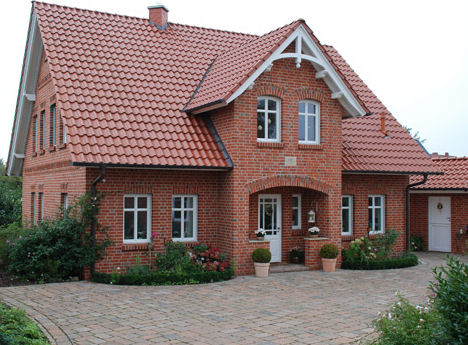

Was wir nun festgestellt haben ist dass es doch sehr von Vorteil ist, wenn man doch schon recht genaue Vorstellungen hat, was das zukünftige Hausbauprojekt betrifft. Wir stellen uns ein 1,5-geschössiges Haus ohne Keller (ca. 130 - 150 qm) mit Klinker vor, im EG soll ein offener Küchen-/Ess-/Wohnbereich entstehen (dieser Leberaum soll lichtdurchflutet sein), ein großer Hauswirtschaftsraum (ca. 10 qm, so dass hier ausreichend Platz für Heizung, Waschmaschine, Trockner, Regale und auch Platz für einen Wäscheständer ist) der von der Küche erreichbar ist als auch eine Tür nach draußen (zum Carport) hat, ebenso sollte das EG ein Gäste-WC inkl. bodentiefer Dusche haben sowie ein Arbeitszimmer, welches später ggf. als Schlafzimmer genutzt werden könnte. Im OG sollen zwei ca. gleichgroße Kinderzimmer entstehen, ein Schlafzimmer (hier muss nur ein Bett rein passen), ein separates Ankleidezimmer mit Tageslicht sowie ein Familienbad. Wir träumen von einem Haus im Friesenstil, allerdings nicht mit einem ganz spitzen Friesengiebel sondern einem weiter geöffneten... schwierig zu beschreiben, ich denke ihr wisst was wir meinen, wir laden noch mal ein Foto hoch Ist es dann überhaupt der Friesenstil? Oder einfach nur ein Dach mit Giebel? (In diesem Thema sind wir noch unbeholfen.) Wenn möglich (finanziell) sowohl vorn als auch hinten.

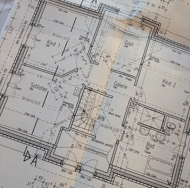

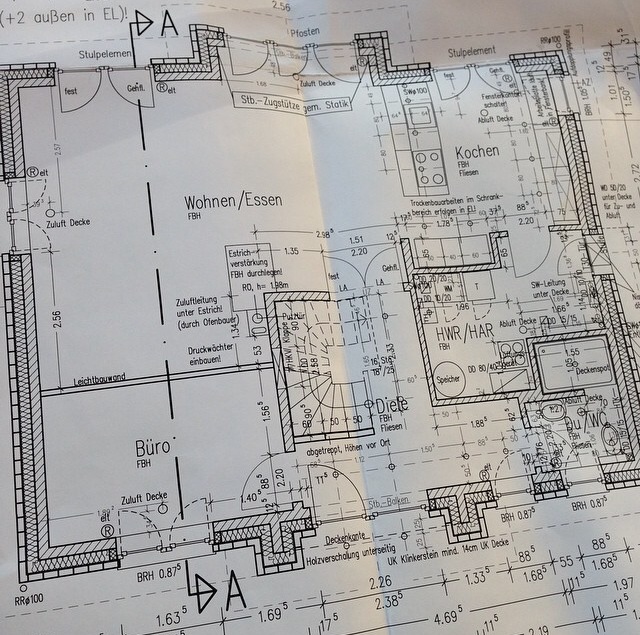

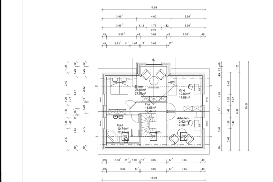

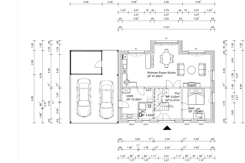

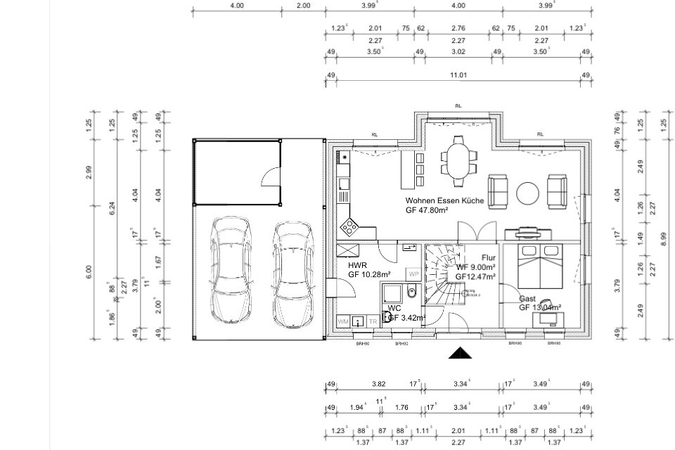

Nun unsere ersten Vorstellungen zum Thema Grundriss, wir haben zwei die in die engere Auswahl kommen. Wie ist Eure Meinung dazu? Kritik ist gewünscht!

Was die Grundrisse betrifft: Sie sind in Ordnung. Nichts überraschendes zwar, was aber nicht heißt, dass sie mir nicht gefallen. Ich finde jedoch den 2. Grundriss etwas schöner
Bei Grundriss 1 müsst ihr immer um den Esstisch oder der Couch rum laufen, wenn ihr auf die Terrasse wollt. Und es fehlt mir hier im Flur wieder Platz für die Garderobe. Ich kann nur immer wieder betonen, das mit Kinder so einiges an Taschen, Schuhen, Jacken und Accesoirs (Mützen, Handschuhe..), Regenkleidung, Matschklamotten zusammen kommt, die irgendwo untergebracht werden müssen. nicht zu vergessen in den ersten Jahren, Babysafe, Wickeltasche, Kinderwagen.
Bei Grundriss 2 habt ihr nen schönen Platz für die Garderobe. Außerdem habt ihr im OG, bei entsprechender Raumaufteilung, die Möglichkeit einen Eltern und einen Kinderbereich mit eigenem Kinderbad zu schaffen - wenn ihr sowas wollt. Im Wohnzimmer habt ihr auch die Möglichkeit auf die Terrasse zu kommen, ohne irgendwo vorbeischluppen zu müssen. Beim 2. Grundriss könntet ihr noch nen Zugang vom Flur zum Hauswirtschaftsraum schaffen, was ich eigentlich praktischer finde, als von der Küche aus, denn dann muss man 1. den Wäschekorb nicht um zig Ecken tragen und wenn mal ein Techniker kommt, bekommt der nicht gleich ne komplette Hausführung Und man muss nicht immer erst durch dei Küche laufen, wenn man gerade von draußen reinkommt und man noch Jacke und Schuhe an hat.
