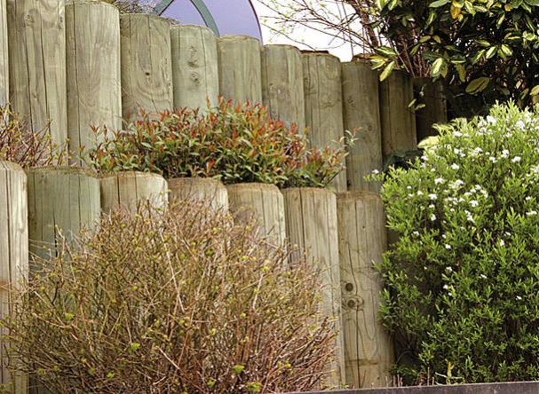

Den Effekt der guten Durchlüftung beizubehalten, habe ich Dir 2 Fotobeispiele aus Holz sowie eines aus Stein beigefügt. Der Vorteil: einfache, schnelle Handhabung und es läßt sich prima als Rankhilfe für Blumen/Sträucher aller Art verwenden. Darf es etwas Ungewöhnliches sein, wäre ein Kalebassenbogen für die kurze Seite imho eine gute Alternative.

Holzzaun am Garten mit Sträuchern und grünem Bewuchs im Vordergrund

Hallo Bauexperte,
vielen Dank für deinen Beitrag.
Das mit dem belüfteten Fahrzeug stimmt schon, war aber jetzt nicht ausschlaggebend.
Eine Garage musste wenigstens sein, damit die Fahrräder oder das Moped abends verschlossen sind.
Da das ganze einen etwas moderneren Charakter hat, möchte ich lieber auf Holz oder dergleichen zurückgreifen,
was ich auch farblich dann entsprechend abstimmen kann und was geradlinig ist.
