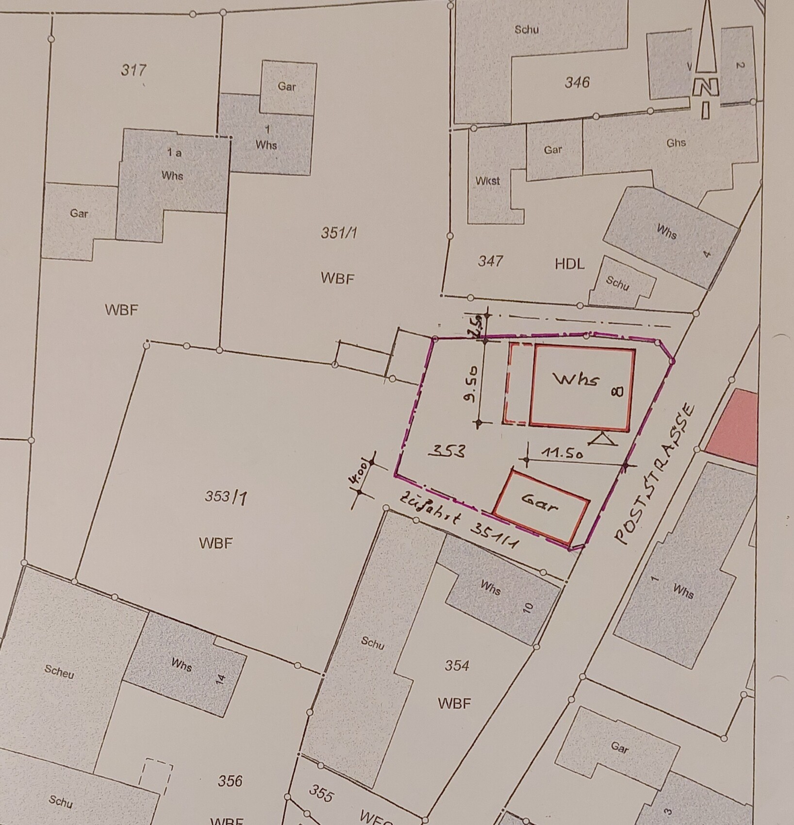

Baufenster, Baulinie und -grenze: Vorgabe daß das Haus ähnlich wie das zuvor dort stehende Haus (denkmalgeschützt, aber nicht mehr zu retten) steht
Randbebauung: nach Norden (oben) hin, 2.5m Abstand zur Mitte des Weges muss eingehalten werden

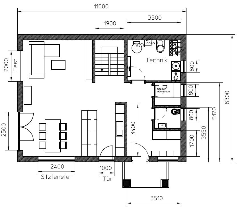

Raumbedarf im EG, OG: EG Technikraum, Gäste-WC, Abstellraum, offener Wohn-Essbereich, Eingang von Hof, nicht von der Straße

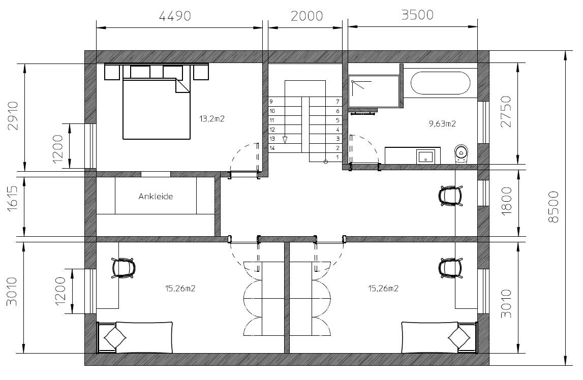

Wunsch: Podeststreppe wegen Optik und Komfort, viel natürliches Licht im EG, Platz für ein kleines Arbeitszimmer, das evtl. auch als Gästezimmer genutzt werden kann
Von wem stammt die Planung:
Plan stammt von mir (Ingenieur kann einfach nicht anders), durch mehrere Fertighaus-Anbieter und Planungsbüro meines Zimmermanns nahzu 1:1 übernommen
Was gefällt besonders? Offene Gestaltung des EG zur Gartenseite hin
Was gefällt nicht? Warum?: OG, da immer etwas Raum übrig bleibt und gleichzeitig kein richtiger Platz für ein gescheites Ankleidezimmer ist (Wobei das mit dem Ankleidezimmer nicht unbedigt sein muss, da keine Frau im Haus ist ;-)
Preisschätzung laut Architekt/Planer: 365.000 als Ausbauhaus
Persönliches Preislimit fürs Haus, inkl. Ausstattung: 510.000
favorisierte Heiztechnik: Luft / Wasser WP mit Fußbodenheizung, Lüftungsanlage
-könnt Ihr verzichten: Ankleidezimmer und ...wenn es wirklich einen großen Vorteil bringt -> Podesttreppe
-könnt Ihr nicht verzichten: offener Wohn-Ess Bereich
Standardentwurf vom Planer?: Viele Musterhäuser angeschaut, Gedanken gemacht und dann selbst am CAD einige Varianten erstellt
Ein Gemisch aus vielen Beispielen aus div. Magazinen...
Was macht ihn in Euren Augen besonders gut oder schlecht? Die Raumaufteilung im OG macht mir Kopfzerbrechnen...das geht bestimmt optimaler
Die Maße in der Handskizze des Lageplans sind nicht 100% da steht noch 9,5m drin, jetzt bin ich so bei 8,3-8,5m

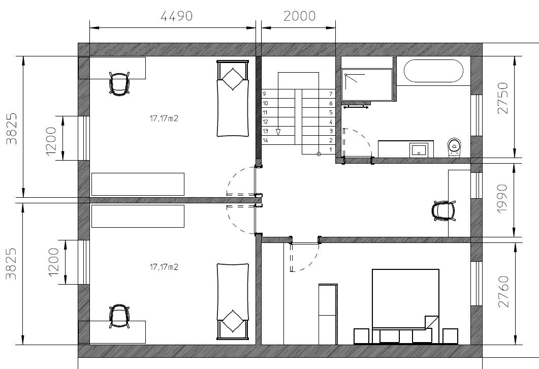

Papierturm30.12.25 18:50Alright, erstmal zu den Zeichnungen:
- Schlafzimmer sollte kein Durchgangszimmer sein. Ankleide am Ende des Wegs funktioniert nicht gut (nutzt man die Ankleide tatsächlich als Ankleide, dann weckt man unweigerlich den Partner; ergo: Im Alltag wird es nur reduziert genutzt, bzw. mehr wie ein nur tagsüber zu betretener Kleiderschrank).
- Treppe im Wohnzimmer muss man mögen.
- Fensteranordnung gefällt mir nicht so ganz. Da würde ich generell nochmal drüber schauen.
- Problem: Im OG braucht es an sich einen kleinen Abstellraum, damit man nicht ständig Krams (Staubsauger, Putzutensilien und co) von unten hoch- und wieder runter tragen muss. Im OG-Plan 1 könnte, bei etwas anderer Tür, ein Teil der Ankleide dafür mit genutzt werden.
Davon abgesehen finde ich den Plan per se erstmal schön.

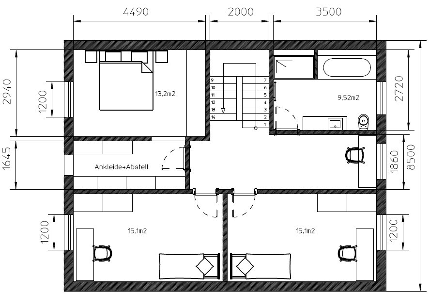

thorsten202530.12.25 19:17Hi Papierturm, danke für dein schnelles Feedback zum meinem Post.
Das Haus ist schon abgerissen worden, bevor ich das Grundstück gekauft habe, sorry, das war nicht klar geschrieben. Wenn man sich selbst schon lange mit dem Thema beschäftigt ist es schwer nichts zu vergessen.
Bzgl. Ankleidezimmer / Schlafzimmer habe ich den Plan etwas angepasst, so daß man übers Ankleidezimmer ins Schlafzimmer geht. Die Schränke sind dann nur 45cm tief, reicht aber für die viele Klamotten + Stauraum für Putzzeug etc.
Im Schlafzimmer hab ich dann noch Platz für einen 60cm tiefen Schrank.
So gefällt es mit jetzt ganz gut.
Der Preis war nur für das Haus in der Stufe: Technikfertig.
Durch das viele Hin- und Her schieben sind die Fenster momentan nicht mehr schön ausgerichtet, das passe ich noch an.
Die Ankleide hat auch ein kleines Fenster bekommen.
Das mit den 2 Vollgeschossen muss ich abklären, Kniestock höher geht aber bestimmt, bringt mir auch in der Dusche Vorteile.
Die Wand zum "Büro" hin will ich erst mal nicht einplanen und später spontan entscheiden.

Papierturm schrieb:
Schlafzimmer sollte kein Durchgangszimmer sein.Ist es auch nicht bei einem begehbaren Kleiderschrank. Denn mehr ist der Raum nicht und sehe ich auch nicht vonnöten. So ein begehbarer Schrank ist toll.thorsten2025 schrieb:
Die Schränke sind dann nur 45cm tief, reicht aber für die viele Klamotten + Stauraum für Putzzeug etc.Schlimmverbessert! 45cm reichen nicht für Kleiderbügelware und Anzüge.thorsten2025 schrieb:
Die Raumaufteilung im OG macht mir Kopfzerbrechnen...das geht bestimmt optimalerWitzigerweise brauchte ich für Deinen Entwurf (zur Erklärung: ich zeichne ab und skalier mir den Entwurf, um Maße zu erkennen, die so nicht da sind oder die fraglich sind) 5 Ansätze, die mir die korrekten Werte der Treppe anzeigen. Die ist viel zu klein, zu kurz und schmal gezeichnet.Und auch wenn man nur 90cm breite Stufen haben möchte, so braucht man Platz fürs Geländer. Aber 2,30 inkl. Podest ist wahrlich zu kurz. Grob brauchst Du bei einer Podesttreppe 3 Meter. 2,30 sind gut genug für eine doppelt gewendelte Treppe.
Und ja, bei einem schmalen Haus muss man schon schauen, ob sie Platz hat. Schlecht ist da auch, wenn man dann noch die Küche, die eine gewisse Breite braucht, daneben setzt. Dann braucht das Haus nämlich eine bestimmte Breite, die ich mit 8,30 nicht sehe.
Ich sehe: mein Beitrag wurde eingekürzt um diese Zeilen:
Vorschlag:
Wunschpodest überdenken. Eventuell Küche quer, auf AB unten verzichten, der Tiefkühlraum reicht für 1-2 Personen.
Mehr an Tagesabläufe denken: allein, und dann mal mit Kindern (bleibt ihr oft zu Hause oder macht Ihr eher Ausflüge?) Spiele spielen, am PC rumdaddeln? Und Du allein? Wo wird gegessen? Zu Haus oder im Betrieb? Am Wochenende wird Pizza bestellt?
Du brauchst kein Haus, wo sich kleine Kinder behütet fühlen müssen oder 5-jährige mit Matscheschuhen ins Haus kommen. Deine Kinder sind in der Pubertät, wenn Du ins Haus ziehst.
Du brauchst eigentlich auch kein Büro oder Gästezimmer. Ein Kämmerlein wäre sicherlich gut, wo Drucker und Ordner stehen. Dafür kann man aber auch die Räume oben anders anordnen. Man achte allerdings auf nicht zu schmale Räume, die unverhältnismäßig lang sind. Das zu Deiner Frage.
Vorschlag:
thorsten2025 schrieb:Ein Ingenieur sollte einige Maße parat haben oder eben aber wissen, wie einige Dinge wie Treppe funktionieren. Deine Treppe, um es nochmal deutlich zu machen, reicht für eine Deckenhöhe von ca. 1,70!
Ersteinmal Danke für Dein gutes Vorbild, im Lageplan nicht herumzutippexen (wie es leider viele Fragesteller tun, um die Lage des Grundstücks zu verschleiern - was dann den Helfenden die Arbeit erschwert). Dann sogleich eine Warnung: eine 1:1 Importfähigkeit einer CAD Zeichnung klingt zunächst nach einer genialen Idee, ist es aber nicht. Das gilt um so mehr, wenn die Planung von einem Laien stammt (der auch nach hundertfacher Übung im Abmalen von Bauplänen einer bliebe). Bei Maschinenbauern / Metallern kommt noch hinzu, daß in einzelnen Millimetern gedacht wird, was an den Toleranzen in der Baurealität nicht haarscharf, sondern armdick vorbeigeht. Maurertoleranzen liegen im Bereich einer Daumenbreite, und auch in der hölzernen Bauweise ist die Programmierpräzision der Bearbeitungsmaschinen nicht 1:1 im fertigen Werkstück abbildbar. Die Bauweise rate ich übrigens grundsätzlich nicht in einem frühen Stadium festzulegen, selbst wenn ein ebenes Grundstück holzbaufreundlich ist. Trotz der prinzipiellen Gleichwertigkeit (und ausstattungsidentisch auch Gleichpreisigkeit) der Bauweisen kann im Einzelfall eine hölzerne oder steinerne Bauweise technisch und/oder preislich signifikant günstiger sein.
Es lohnt als Laie also grundsätzlich, einen freien Architekten mit dem Entwurf zu beauftragen (statt sich gleich mit möglichen Auftragnehmern kurzzuschließen) und diesen ungeachtet eigener Fähigkeiten sich planzeichnerisch auszudrücken in seiner "Phantasie" der Entwurfsentwicklung nicht mit Bildbeispielen vorzubelasten !
Dein in der Überschrift anklingendes Problem entsteht übrigens geradezu unausweichlich durch ein Beginnen mit dem Erdgeschoss. Unausweichlich bedeutet, daß dies prinzipbedingt (Schwerkraft, Komplexität) grundsätzlich ein wie das Amen in der Kirche sicher auftretendes Phänomen ist, gegen das auch Fachleute nicht gefeit sind. Daher beginnt jeder Bauplanungsprofi - außer wenn er masochistisch veranlagt wäre - immer mit dem komplexeren Stockwerk (= bei den meisten, ibs. flachen, Grundstücken regelmäßig dem OG) und leitet davon das einfachere ab statt umgekehrt. In der Praxis beginnt man zwar unten, in der Planung aber eben aus den beschriebenen Gründen oben.
Im Vorentwurfsstadium beginnt man am besten buchstäblich mit Serviettenkritzeleien, gerne sogar mit Kuli auf Rechenkästchenpapier. Auch "das Haus vom Nikolaus Diestelmeier ... finanziert von der Sparkasse" beginnt also als "Haus vom Nikolaus". Ein guter Planungs-Kleinschritt ist ein Doppeldezimeter, und ein ganzer Großschritt als Planungsraster sind achtzig Zentimeter - so läßt es sich auch leicht zwischen hölzernen und steinernen Bauweisen transkribieren. Dabei lasse man sich auch vom "zentimetergenau made to Measure" Geschwätz der Anbieter nicht irritieren und prüfe den späteren Entwurf auf seine Kompatibilität mit dem Default Konstruktionsraster von meist 62,5 (seltener 83,3) cm - ich drücke es bewußt nicht in mm aus.
Bei Deinem Entwurf sprichst Du von einem Kniestock 150, zeichnest aber viele traufennahe Elemente im DG so ein, als ob ein geradwandiges OG ("Stadtvilla") gebaut werden sollte. Die Kinderzimmer sind für 30% Teilzeitkinder reichlich groß bemessen. Außerdem ist mit Neunundvierzig der Ofen auch noch nicht aus, daß eine neue Partnerin Nachwüchse wollte oder mitbrächte. Ich rate übrigens grundsätzlich zu einer fluiden Räumegruppe "KGB" (Kind/Gast/Büro) zur leichteren Abbildung wechselnder Raum-Nutzer-Zuordnungen, statt diese Zuordnungen "fest" zu planen.
Ein denkmalgeschütztes Bestandsgebäude lese ich als Hinweis auf einen möglichen Keller bzw. Tiefabriß. Da würde ich nie hypothetisch ein jungfräuliches Grundstück zur Planungsgrundlage nehmen. Ein Ausbauhaus ist übrigens nur für Hardcore Heimwerker zu empfehlen (das Sparpotential von Einzelvergaben wird maßlos überschätzt).
