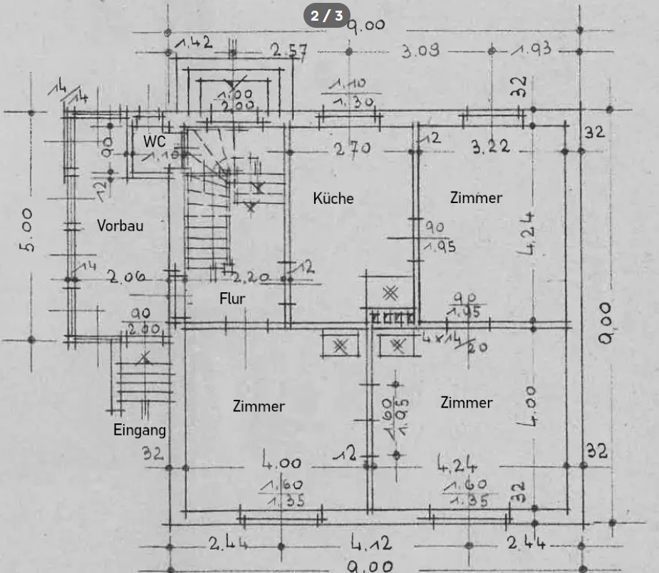

- in den letzten Jahren wurden u. a. die Heizungsanlage, die Fenster und die Dacheindeckung erneuert sowie die Elektrik im Erdgeschoss. Weitere Modernisierungsmaßnahmen sollten eingeplant werden (lt. Makler), dabei wäre auch eine Grundrissanpassung möglich (die ich mir auch dringend wünschen würde)
- einen Energieausweis gibt es bisher noch nicht, der wird wohl gerade erstellt

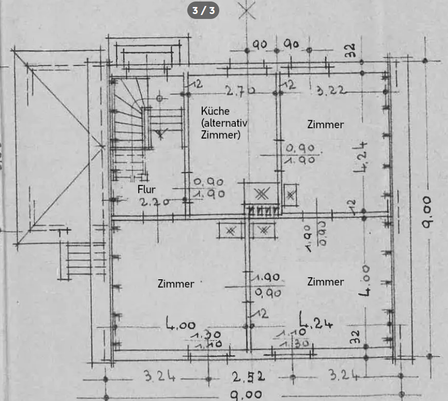

Sollte ich mich für das Haus entscheiden, würde es wohl auf eine Kernsanierung hinauslaufen, denke ich. Am Grundriss würde ich gern grundlegende Veränderungen vornehmen (u.a. gibt es nur ein Bad im Keller, das brauche ich nicht, ich möchte ein Bad im Obergeschoss, dafür kann die Küche im Obergeschoss raus z.B.).

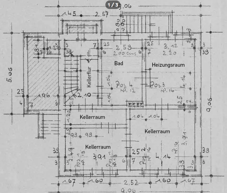

Das sind keine grundlegenden Änderungen. Im Keller "musst" Du gar nichts machen, ein Ersatzbad, wenn man dreckig von draußen mal eben runter kommt (und z.B. Kinder abspritzen kann) ist doch super. Heizung kann auch bleiben, Dachdämmung müsste man schauen, wie man die hinbekommt. Ansonsten nach Deinen Wünschen weiter sanieren. Bestehender Garten und bestehende Nachbarschaft vs. alles neu.

Die Wände stehen alle übereinander, da machen Grundrissänderungen wegen der Statik viel Aufwand.
Die Räume sind auch alle Durchgangszimmer.

Danke für eure schnellen Antworten! Der vorhandene Garten ist sehr reizvoll, gerade wenn ich mir anschaue, was eine Neugestaltung/Erstanlage von Außenanlagen so kostet. Das Haus von außen ist traumhaft schön, die Nachbarn sind jeweils relativ weit weg (deutlich größere Grundstücke mit versetzten Häusern). @Nida35a du sprichst da etwas sehr Wichtiges an - die verschachtelten Räume stören mich, meine - wahrscheinlich naive - Idee war, im Erdgeschoss einen Großteil der Wände durch Trägerkonstruktionen zu ersetzen und so einen großzügigen Küchen-/Wohn-/Essbereich zu schaffen und aus dem 4. Zimmer ein Arbeitszimmer zu machen. Daher sprach ich von "grundsätzlichen Grundrissänderungen". Im Obergeschoss hätte ich dann gern ein Bad, ein Schlafzimmer mit Ankleidezimmer und ein Kinderzimmer, auch da müssten dann ja irgendwie Wände versetzt werden. Einen Sachverständigen bezüglich Besichtigung habe ich schon angefragt :)

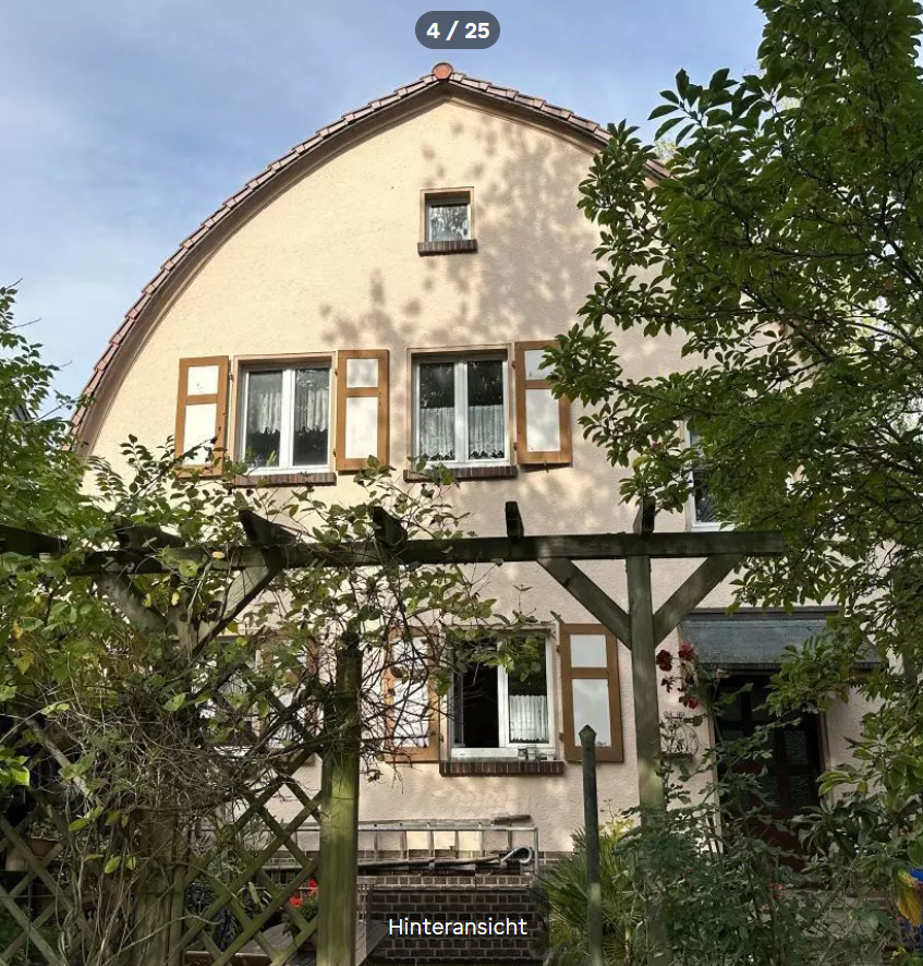

Das ist ein äußerst sympathisches Haus, dem ich neue Besitzer wünsche, die es schätzen (und nicht in seiner Konstruktion vergewaltigen wollen). Es braucht Kompromißbereitschaft, dankt es dafür aber auch als Kleinod. Allein schon das Tonnendach ist eine Rarität. Die Wandstärke von 32 cm deutet auf eine Luftschicht hin. Ein Originalbaujahr 1937 wird man auf 1981 angehoben bekommen, bevor man die kostenmäßige Neubauschallmauer durchbricht. Überlasse das Haus jemandem, der es lieb hat.
