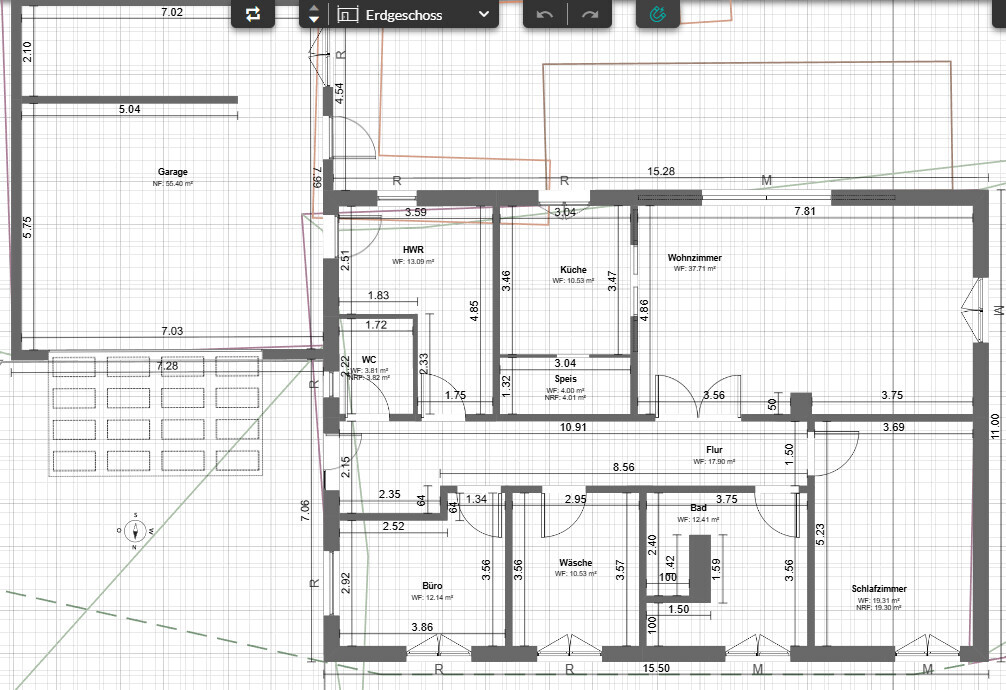

Was gefällt besonders? Warum? 1 Ebene, Altersgerecht
Was gefällt nicht? Warum? Riesiger Gang

Dann muss er wohl weg, der knapp 11 Meter lange Gang. Wie entsteht denn so etwas? Durch Aneinanderreihen von Räumen, oder? Wenn Du also den Entwurf nicht magst (der Gang ist ja schon sehr dominant und nicht übersehbar), was möchtest Du vom Forum?
daher gegenüber Gäste-WC mit Dusche für ggf. Pflegekraft
In das Gäste-WC passen keine Dusche, Toilette sowie ausreichend großer Waschtisch gemeinsam rein.
bereits in Vorbereitung auf Behindertengerecht
Ist auch nicht gegeben. Toi und Dusche sind im Bad nicht behindertengerecht. Aber es ist auch ein Haus der langen Wege und keine Stellflächen, wo eigentlich welche sein sollten. Noch nicht einmal ein Garderobenschrank in der Nische ist möglich.

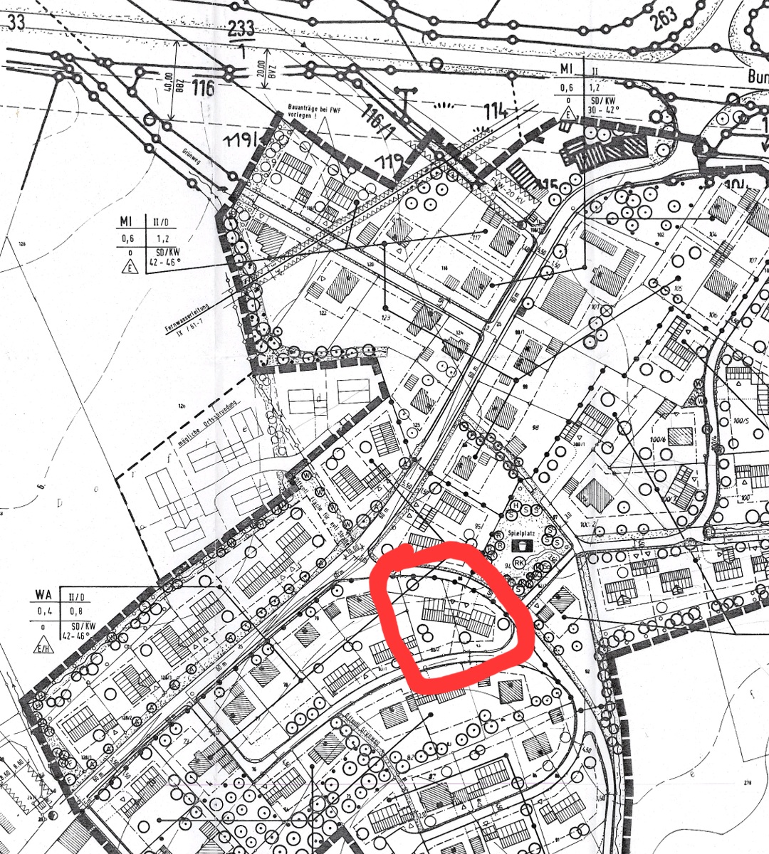

Baufenster, Baulinie und -grenze können nicht eingehalten werden da sonst nicht bebaubar
Dann gibt es aber keine Genehmigung. Zeig doch mal das Baufenster/Baulinie/Baugrenze.. was auch immer.
BILA1979
Anbei ein Auszug des Bebauungsplanes. Dabei wurde nicht wie üblich eine Linie an der Strasse entlang eingezeichnet sondern quer über beide Grundstücke. Dadurch ist das rechte Grundstück nur zu 50% bebaubar. Das benachteiligt mich daher hoffe ich auf eine Genehmigung trotz nicht einhaltung der Bebauungslinie. Interessant ist auch die Darstellung der beiden Häuser entlang der gestrichelten Vorschlagsgrundstücksgrenze. Die tatsächliche Grenze ist die Durchgängige Linie. Mir gehören beide Grundstücke das auch noch dazu. Und ja man hätte widerspruch einlegen müssen, hat seitens meiner Familie leider niemand getan. Somit müsste ich ca. 8-12 m von der Strasse wegbleiben und eine Stützmauer von ca 5m errichten. Daher würde ich bei Ablehnung des Bauantrages nicht bauen sondern eine Änderung Bebauungsplan herbeiführen was sicher sehr viel Zeit in Anspruch nehmen würde.

Bungalow ist nicht gleich behindertengerecht. Das Bad funktioniert nicht. Wendekreise sind nicht eingehalten.
Bei Nullbarriere bekommst du Beispielegrundrisse und Hinweise worauf du achten mußt.
Das interpretierst Du völligst falsch. Die Baugrenze / das Baufenster (in farbigen Plänen blau) ist die Strichellinie, die die Häuser und Garagen umzingelt. Wenn Dir beide Flurstücke gehören, ficht Dich die vorgeschlagene neue Grenze nicht, allerdings müßtest Du die beiden Flurstücke vereinigen lassen. Deine Annahme, Du müßtest den Bereich des östlichen Beispielhaus-Garage-Ensembles freilassen oder eine Befreiung für die Bebauung dieses Teiles beantragen, irrt auf ganzer Linie. Den Bebauungsplan anzugreifen brauchst Du schon gar nicht.
