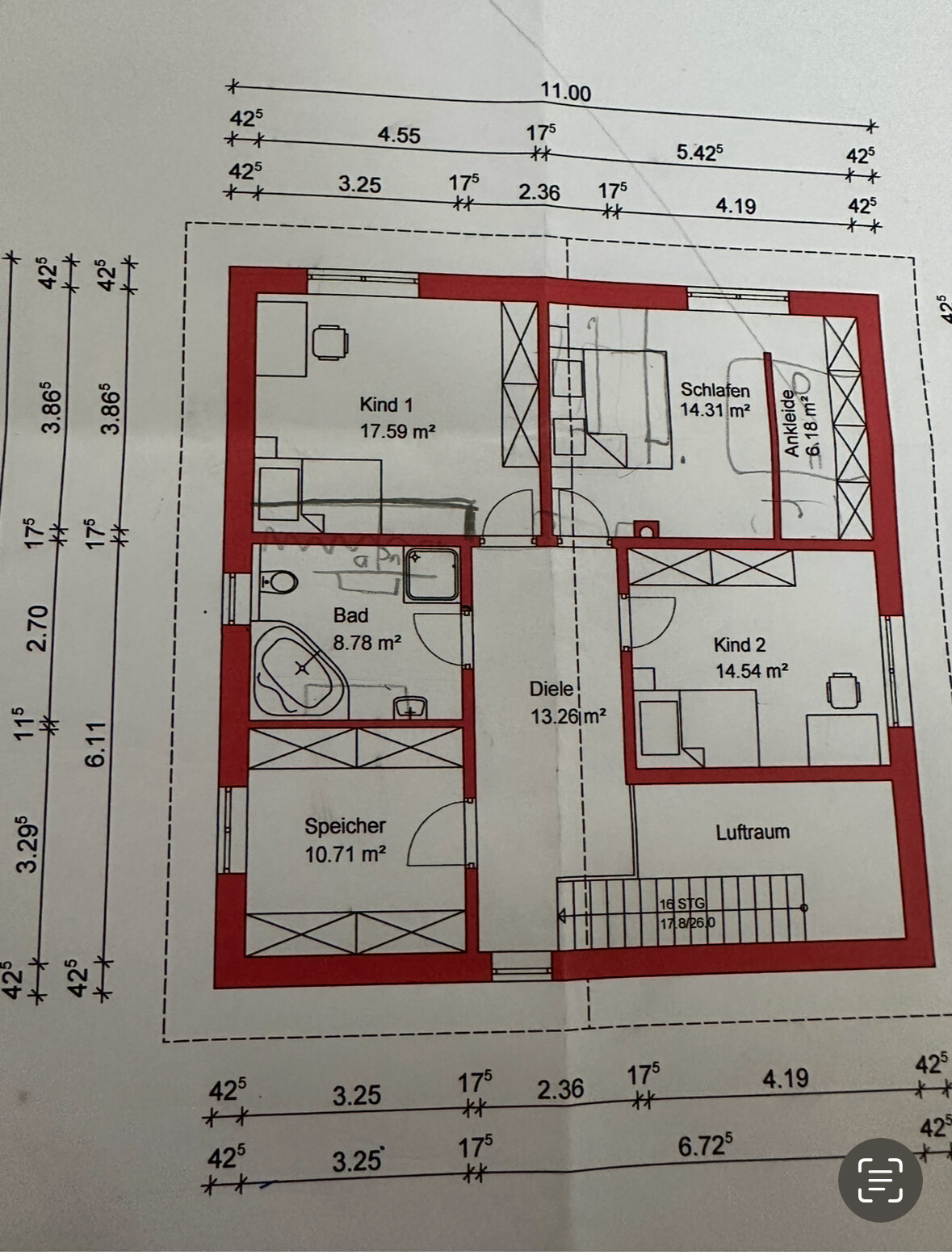

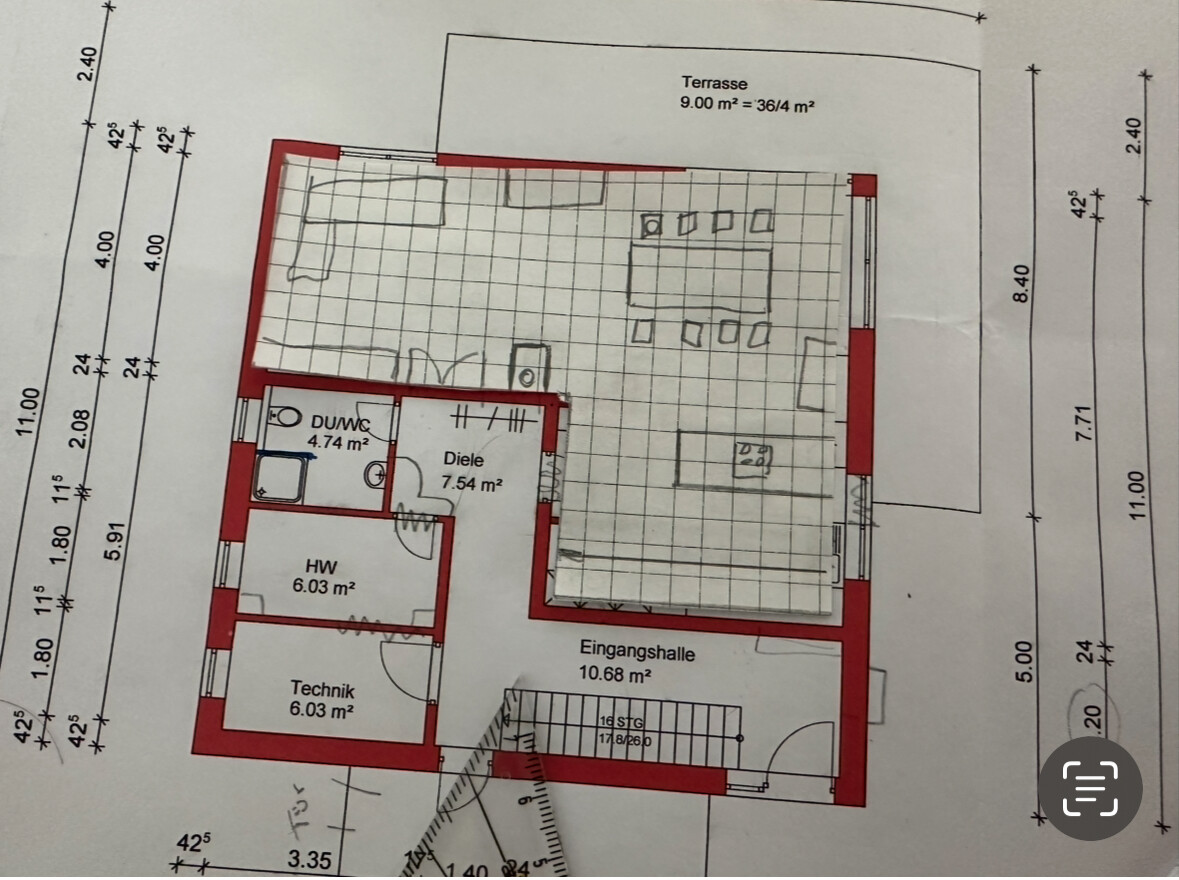

Was macht ihn in Euren Augen besonders gut oder schlecht? Mir kommt der Flur recht Groß und trotzdem Eng vor, vielleicht täusche ich mich auch.
Hier mal der erste Entwurf und auch Teilweise mit Bleistift noch Änderungen eingemalt.
Du täuschst Dich nicht - genau dieser Bereich ist schon völlig inakzeptabel "geplant". In beiden Vartianten durchschreitest Du ein schmales, schlangenartiges Labyrinth um dann hoffentlich im Wohnbereich anzukommen.
Diese Änderung wird den ganzen "Plan" umwerfen und notwendigerweise auf Los zurückführen.
Davon ausgehend, dass die Haustür 1m breit ist dürften die beiden Türen zur Küche und Gäste-WC wohl nur 60-70cm breit sein; zum Glück hat er dort überhaupt welche eingezeichnet. Das ist ein schlechter Witz, durch solch einen Zutrittsschlitz den Allraum betreten zu müssen und den noch alleine durch die Küche.
Mal ehrlich, wer braucht im gewöhnlichen Einfamilienhaus eine "Eintrittshalle". ich glaube, dieses Wort wurde nur zur Verschleierung dessen benutzt, dass dort noch mehr platz für teure Flurfläche verschwendet ist, insgesamt also ein 18qm Schlauch.
Die Treppe an der Stelle erscheint mir ebenso völlig daneben, der Luftraum wird außer unnötigen Schallübertragung und Wärmeverlust an der Stelle keinerlei positives Raumgefühl bewirken.

Ich bin kein Grundrissanalyst (aber der ewig lange Flur fällt sogar mir negativ auf...), aber plane bitte nicht ein Haus für in 40 Jahren. Wenn es mal soweit ist, hast Du schlimmstenfalls ein abgewohntes großes Haus, dessen OG nicht mehr genutzt wird und wo das EG umgebaut werden soll.
Entweder direkt so planen, dass es zwei Wohnungen werden können oder - viel einfacher - einfach so, wie Ihr das Haus jetzt und einen tatsächlich absehbaren Zeitraum benötigt.

Ich finde eine Wohn- und Duschmöglichkeit im Erdgeschoss gar nicht so schlecht. Allerdings sollte man dann auch auf ausreichend breite Türen und einen erleichterten Zugang in das Haus hinein (Vermeidung von Stufen) achten. Das wird nicht erst im Fall der eigenen Pflegebedürftigkeit aktuell, sondern auch wenn man mal verletzt ist oder mal die pflegebedürftigen oder nicht mehr ganz agilen Eltern für eine Woche bei sich aufnimmt.
Kurzzeitpflege gibt es kurzfristig nur in der Theorie.
Dein Grundriss scheint da aber sehr inkonsequent. Schau doch doch mal über die Suchfunktion nach einem besseren Grundriss. Das was ihr baut (160qm, 2E2K) ist ja eigentlich Standard.

Okay. Erstmal zum Grundriss:

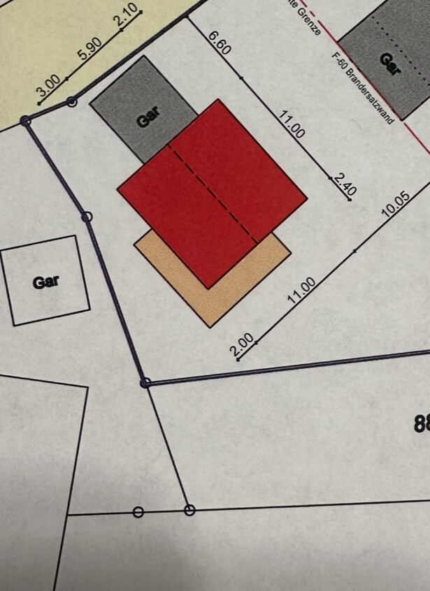

- ich würde hier sehr empfehlen über die Tür bei der Garage nachzudenken. Die Haustür ist unmittelbar neben der Garage. Die Frage ist nämlich, wie wird der Raum unter der Treppe genutzt? Die wäre nahezu ideal als Stauraum geeignet. Einbauschränke, wie auch immer. Durch die Tür wird das deutlich schwieriger.
- Garage generell: Wenn ich das richtig sehe, wird sie über die Seite angefahren (also 90° zur Straße versetzt)? Rangierfläche? Ich bin mir nicht 100% sicher, ob das alles so klappt und gut befahrbar sein wird.
- daraus ergibt sich für mich fürs Untergeschoss: Möglicherweise könnte man hier einiges umwerfen. Ich finde es unglücklich, dass Möglichkeiten sich die Hände zu waschen soweit weg sind. Ebenso, dass beim zweiten Entwurf ein so langer Weg zur Küche besteht.
- was ich mal durchdenken würde: Garage verschieben (da aktuell unklar, ob überhaupt so nutzbar). Eingang dort, wo jetzt der Garageneingang ist (dann hat man mehrere Probleme auf einmal gelöst -> keine Treppe mehr im Schmutzbereich, Weg zum Gäste-WC und zur Küche, Gäste-WC auch nicht im Schmutzbereich). Treppe zu einer oben angewinkelten Viertelgewendelten Treppe (Austritt zur Diele statt gegen eine Wand). Hier bleibt weiter "toter Raum" im EG, durch den langen Laufweg an der Treppe entlang. Das lässt sich bei der Treppenform und -platzierung nicht vermeiden.
- das Obergeschoss gefällt mir nicht. Aus folgenden Gründen:
-> "Speicher" ist ganz viel Tanzfläche. Der Raum kann ohne Funktionsverlust schmaler werden.
-> Ankleide hinter Schlafraum gelagert sorgt dafür, dass bei deren Nutzung der Partner geweckt wird.
-> bei Kind 1 läuft man (potentiell) gegen einen Schrank.
-> Fensterplanung: Kind 1 hat nur an einer Wand ein Fenster. Im Luftraum wird auf Fenster verzichtet?
-> man läuft über die Treppe einer Wand entgegen.
-> viel Flur, der aber irgendwie schlecht nutzbar ist.
=> würde ich ganz viel umplanen. Erster Punkt oben bereits genannt mit Viertelwendung Treppe oben.
Jetzt kommt das große "Aber": Mir gefällt eine absolute Grundlage hier nicht, und das ist die Treppe. Treppe ist ein zentrales Planungselement, weil sie fundamental den Grundriss bestimmt.
Ich würde bei den Hausmaßen keine gerade Treppe planen.
Und wenn, dann würde ich sie anders platzieren.
Wenn ich das aber mache, muss ich den ganzen Grundriss umwerfen.
Aaargs.
Das würde jedoch erlauben, das Obergeschoss deutlich besser zu gestalten und auch im Erdgeschoss viel teure Flurfläche einzusparen.
Daher: Auf zu Version 2.
