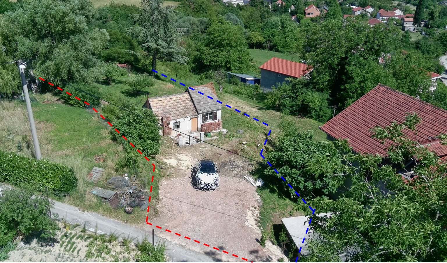

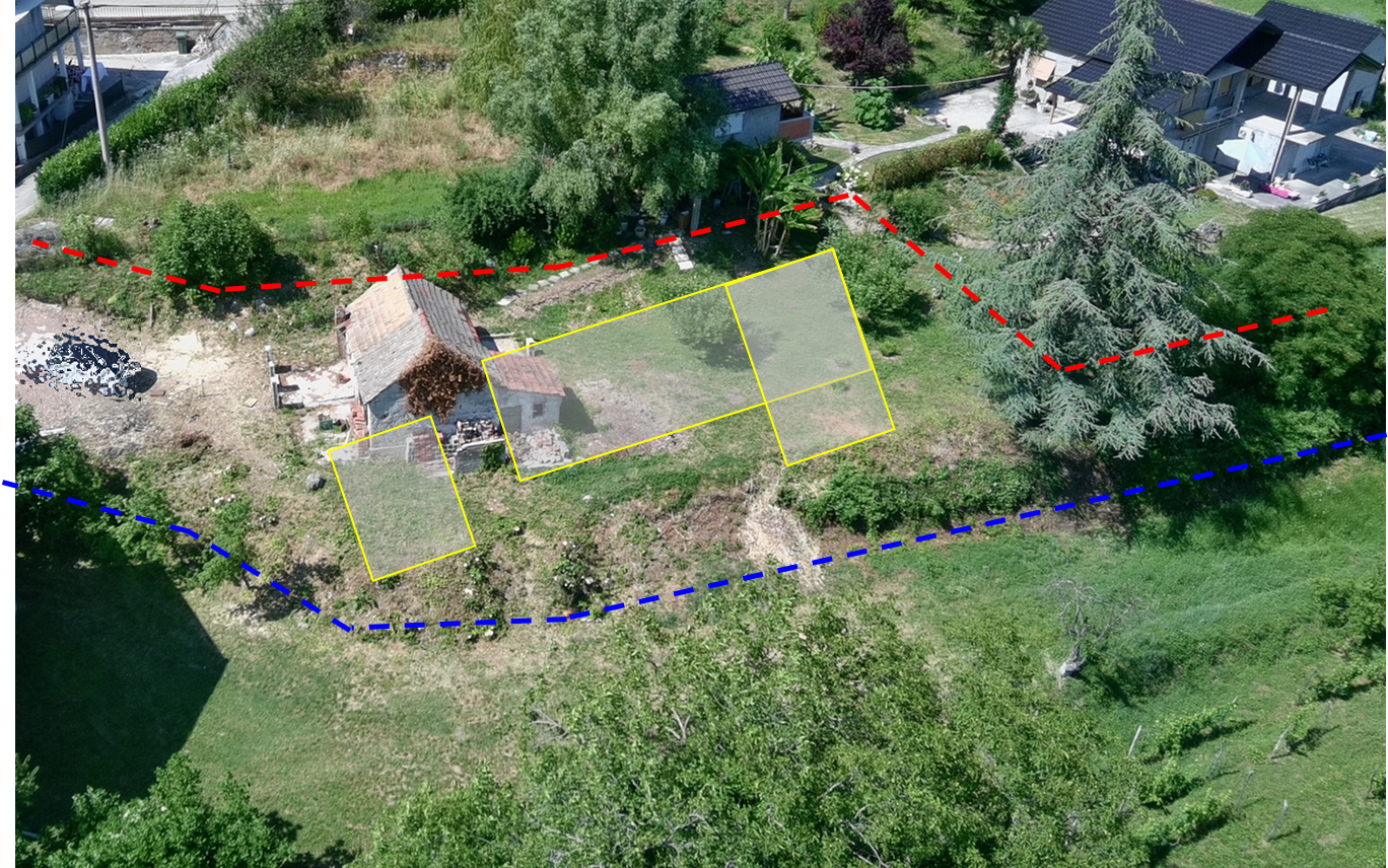

hanghaus2023 schrieb:
Was steht denn da unterhalb? Gibt es ein Luftbild der Umgebung?Hier zwei Luftbilder, einmal aus Richtung der Einfahrt (Hang abwärts, man sieht was unterhalb steht)Und ein zweites Bild aus der Luft mit den skizzierten Grenzen und der Andeutung wo das Haus stehen soll in etwa:

Der Architekt hat versucht das Grundstück möglichst gut auszunutzen (seine Aussage). Leider müssen wir zu allen Seiten hin 3 Meter Abstand zur Grundstücksgrenze einhalten. Das erschwert die Positionierung auf dem doch recht schmalen und langen Grundstück.
Die Zufahrt ist erschwert, der Architekt wollte die Garage bis jetzt aber nicht drehen. Er meinte, dass der Platz für ein Einfahrt ausreicht und es viel besser passt, wenn die Garage zum Haus möglichst "gleich" ausgerichtet ist.
Es ist aber auch so, dass wir in Richtung Einfahrt kein besonders schönes Umfeld / keine besonders schöne Aussicht haben und wir uns mit der Garage in Richtung Einfahrt auch ein wenig abschotten...
Die Garage ist gar nicht so klein ausgeführt, momentan innen geplant: 4,50 m x 6,10 m
Ziel ist ein Auto in der Garage abzustellen. Die restlichen 3 banötigten Stellplätze sind draußen geplant.
