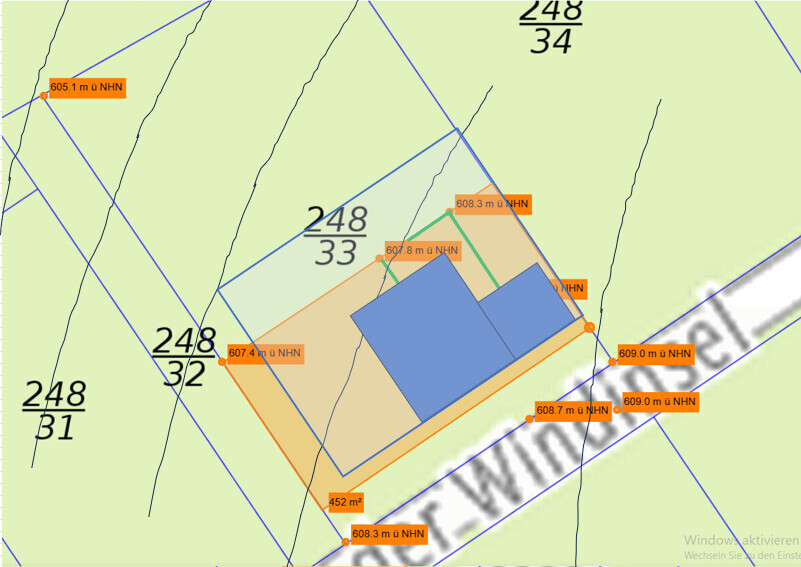

Das Baufeld hat laut Bebauungsplan 5m Abstand zur Strasse. Dein Planer hat 3 m vorgesehen? Ich habe mir mal ca. Höhenlinien eingetragen. Das Gefälle verlangt keinen Keller. Dein Grundstück-Abmessungen sind auch eher 47,5*28,4 m. Der Nordpfeil stimmt auch nicht ganz.
