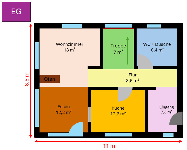

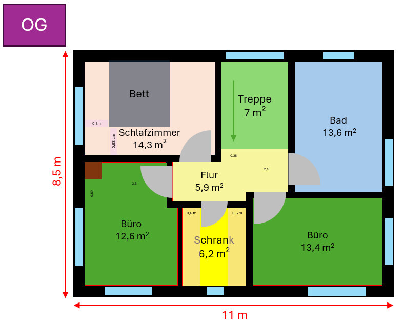

wir haben uns eure Kritik zu Herzen genommen und haben versucht, nochmal „ganz neu“ anzufangen (Dabei haben wir viel geplant und (laienhaft) unser Hauskonzept neu gezeichnet. Wir haben hinzugefügt, was ihr zum Teil zurecht bemängelt habt (Ankleide, schlauchige Räume, alles insgesamt sehr gedrungen) und behalten was uns gefällt (Eingangsbereich, Treppenform, grundsätzliche Anordnung der Räume wie Küche und Büros im Süden, Wohnzimmer und Schlafzimmer im Norden, Bad Nord-Ost). Unser Haus würde nun 11x8,5m groß werden. Die neue Größe haben wir auch bereits im Budget eingepreist.
Wir bitten euch also erneut einen kritischen Blick auf unsere neuen Entwürfe zu werfen. Vielen Dank im Voraus und allen einen guten Start in die neue Woche!
Grundriss eines Hauses mit Wohnzimmer, Küche, Flur, Treppe und Bad

Grundrissplan eines Hauses mit Schlafzimmer, Büro, Flur, Treppe und Bad im OG.

kbt09 schrieb:
Das Schrankzimmer im OG ist eine Krankheit, was soll man da mit der Nische planoberhalb vom Kaminschacht?
Der Esstisch und der potentielle Kamin sind zu nah beieinander. Wenn man da am Esstisch sitzt und der Kamin ist an, dann wird das einfach zu warm.
Treppe mit Blick Richtung Küchentür schaut ihr in die (planrechte) Küchenecke, vom Flur Richtung Kamin seht ihr den Kamin, aber nicht das Fenster. Dafür müsste man sich schon in Höhe Treppenantritt bewegen.
Viele Räume sind sehr schmal, also fast zu schmal für ihren Nutzen.
Noch schlimmer wird es im Bad. Die 210 reichen nicht, wenn man die Vorwände noch mit einzeichnet und die Fliesen mit berechnet.
270 Breite sind im Arbeitszimmer eigentlich ok, aber mit den 455 Länge dann auch eher wieder Schlauchräume.
aber auch unten sind die Bereiche durch den Kamin zu schmal
Das WZ hat mehr Länge als Breite. Kann man machen, aber es hat dann eine ungemütliche Wirkung. Der Kamin selbst trennt hier, wo eh nicht viel Platz ist. Küche ist jetzt auch nicht üppig: noch zwei Hochschränke für Ofen und Lebensmittel, und es bleiben 2,40 plus Abstellecke, abgezogen sind schon 60er Spüle und 60er Herd. Das liest sich viel, ist es aber nicht. Es sind auch derzeit keine nötigen 65cm Tiefe für die Arbeitszeile unterm Fenster vorhanden, da die Tür zum Essbereich den nötigen Platz nimmt.
Einige Dinge rechtfertigen halt auch nicht die Tatsache, das vieles im Haus gar nicht rund ist. Man muss sich auch nicht die Dusche schönreden. Jetzt ist Eure HausPlanung vom Architekten in die Realität gebracht, wo das OG nicht funktioniert, das EG nicht funktioniert
n diesem Fall ist ja auch die Ausrichtung und Grundstücksgröße etwas schwieriger. Ich würde die Garage vorziehen und in diese Ecke setzen. Hinter der Garage würde ich Werkraum/Abstellraum setzen und hier eine Verbindung mit dem Technikraum schaffen. Wie schon gesagt: ich würde mich eher auf das Wohnen, Tageswerk und Aufenthalt konzentrieren
Die Podesttreppe passt nicht zu den jetzigen Hausmaßen und ist eh eine Treppenform für größere Häuser. Hier dominiert sie durch ihre Masse beide Geschosse. Sie nimmt ja quasi 3 Meter in der Tiefe ein. Bei 8 Metern Breite bleibt da nicht mehr viel für „Raum“.
Das OG mit Euren Ansprüchen kann sich wahrscheinlich gut anpassen, aber eben nicht mit diesen Hausmaßen.
Hier mal ein OG mit zurückhaltender Treppe, Außenmaß der Grundfläche 8 x 11: Kinderzimmer (Büros) hier auch in Südlage, geräumige Ankleide und Bad (ursprünglich mit Sauna, hier habe ich mal eine WalkIn-Dusche eingezeichnet.
Ohne Kinder würde ich eh etwas freier planen als im Familien-Haus-Korsett.

Baumweg32 schrieb:
Was sagt ihr zu unserem neuen Entwurf?
Das EG ist ja nahezu gleich geblieben. Ohne Maße kann man schlecht die Funktionalität der Küche beurteilen.
Hast Du jetzt das Haus vergrößert? Von 8 x 10 auf 8,5 x 11? Dann wird das Haus noch teurer.
Ich halte von diesem Flurknick sowie von dem langen Flur gar nichts, hatte das aber auch schon zu Beginn erwähnt.
OG ist jetzt entspannter.

Anders als im Eingangspost fehlen mir hier die tatsächlichen Raummaße, um wirklich viel dazu sagen zu können.
Daher erstmal nur kleine Anmerkungen:
- Gästebad unten: Für Dusche, Toilette, Waschbecken reichen locker 2m x 2,5m = ~5m² (geht sogar kleiner, realistisch ist irgendwas zwischen 4m² bis 4,5m², je nachdem, wie luftig man bauen möchte). 8,4m² im EG braucht man an sich nur, wenn man barrierefrei bauen will. Da das ganze Haus nicht barrierefrei ist, würde ich hier den Rotstift ansetzen.
Okay, große Anmerkung:
Hier wird aus meiner Sicht viel unnötige Fläche produziert. Stichwort teures Raumprogramm. Mal laut gedacht:
- Eingang nach etwas weiter oben. Gästebad aufteilen in Gästebad + Garderobe. Jetzigen Eingangsbereich umwandeln in Technikraum.
- Dach ausbauen (siehe vorheriger Beitrag: etwas steilere Dachneigung). Dort oben unterbringen: Hobbyraum, Multifunktion, Raum zum Wäschetrocknen / Lagerraum, Hobby&Sport.
=> Haus geschätzt ~200 000€ günstiger.
