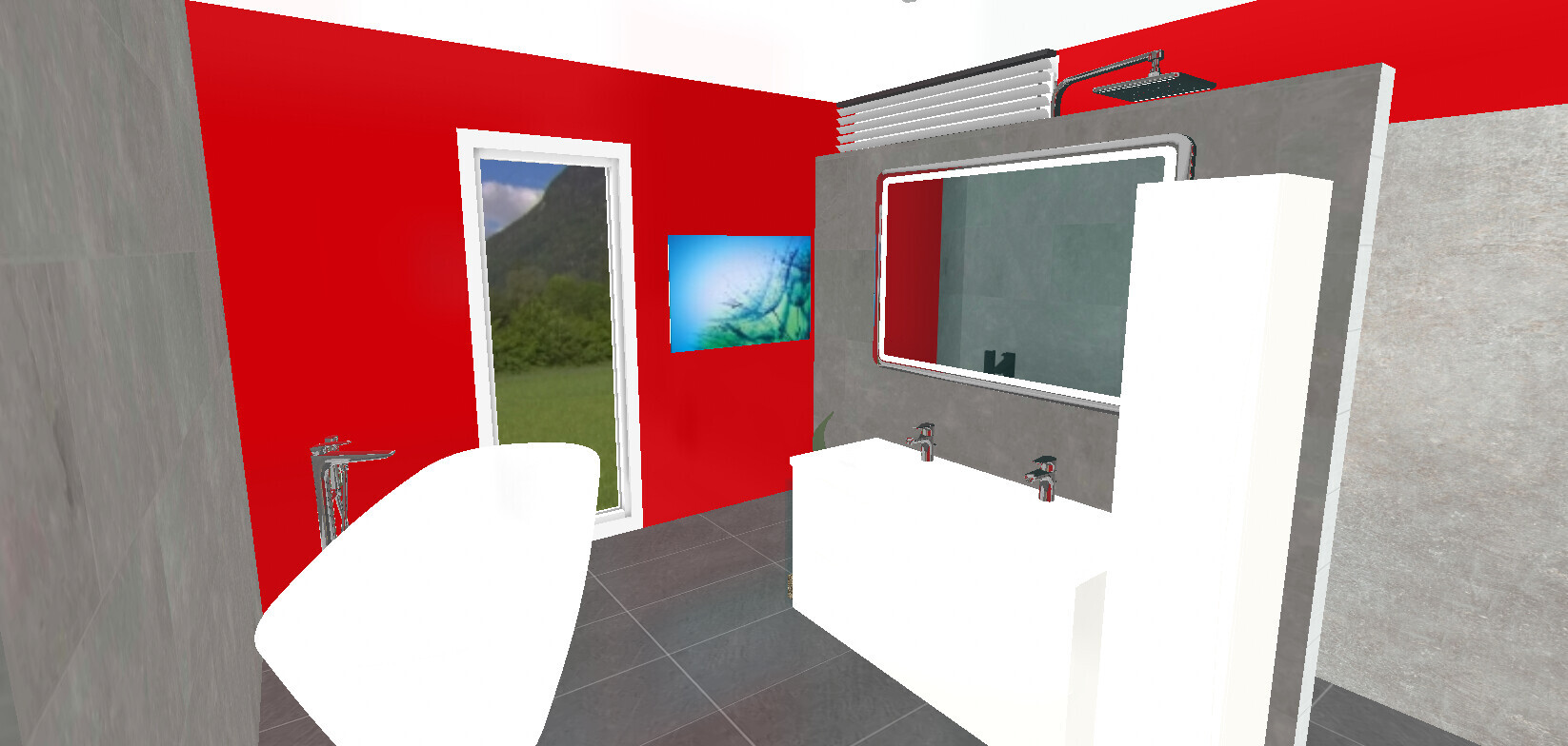

Hier mal noch eine Ansicht. Ich ändere gern noch die Farben.
Modernes Badezimmer: rote Wand, Spiegel über Waschbecken, weißer Unterschrank, Badewanne links.

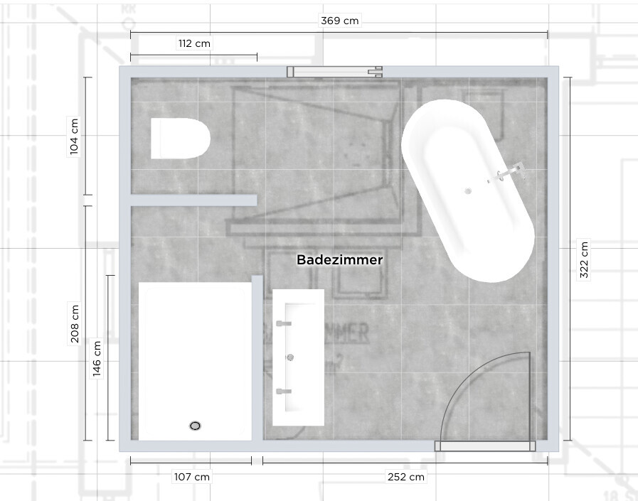

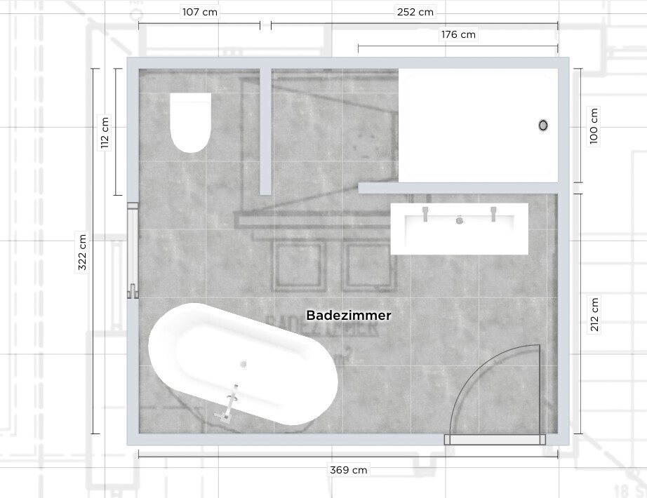

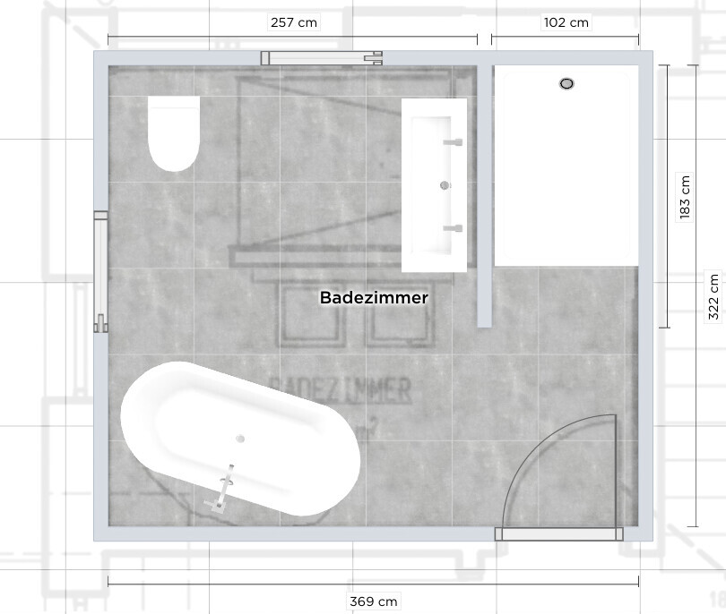

08.03.23 17:59
Hier mal drei Vorschläge zur Ideenfindung (Waschtisch ist 120cm lang), auf Fenster habe ich nicht so geachtet
Grundriss Badezimmer: rechts Badewanne, links Waschbecken, Toilette links oben, Tür unten rechts.
Badezimmer-Grundriss: Badewanne links, Waschbecken rechts, Toilette oben links, Tür rechts.
Grundriss eines Badezimmers: Badewanne unten links, Waschbecken Mitte, Toilette oben links.

Dann schau mal Beitrag #6 und #8 an. Eventuell zeigt Dein Handy nicht die Bilder an?
Da ist mMn genug Platz um an der freistehenden Wanne vorbei zu kommen.
