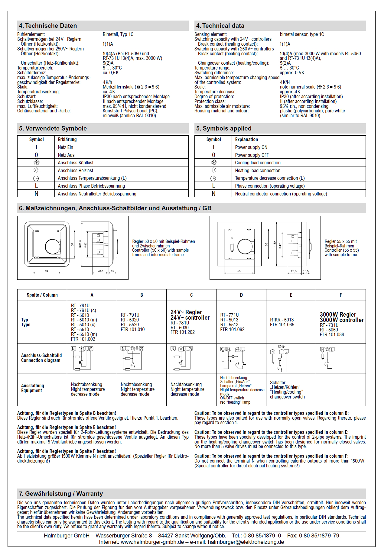

ich habe bei mir im Haus einen Raum mit einer Fußbodenheizung, welche mittels Raumthermostat gesteuert wird.
Hier handelt es sich, soweit ich das erkennen kann, um ein Thermostat von Halmburger.
Modell RT-76 1U

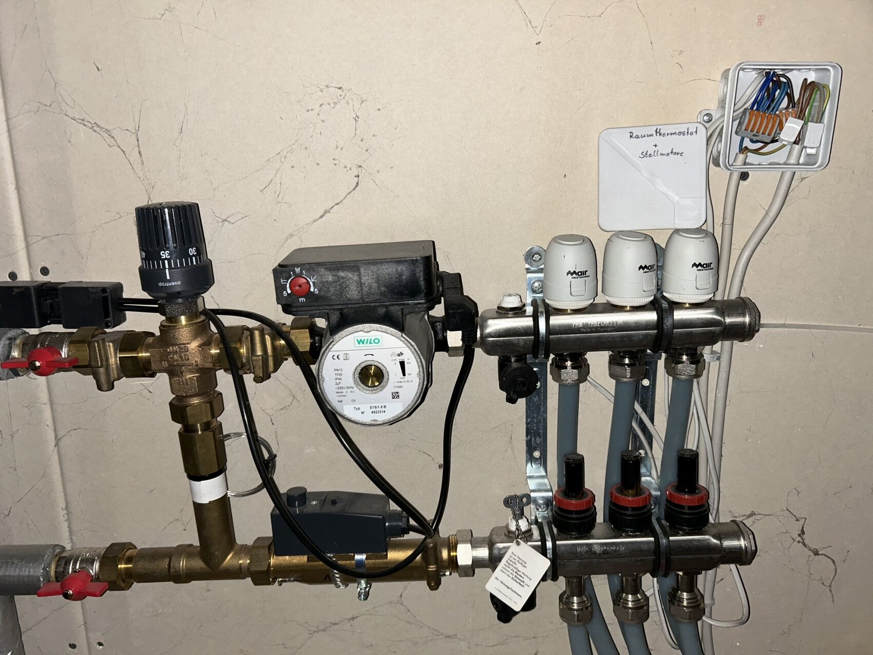

Hier noch die Verteilung:
Haustechnikraum mit Heizungsverteiler, Pumpe, Ventile und Elektroanschluss an der Wand.
Ich bin fachfremd, aber was ich mit seiner Unterstützung schon einmal rausgefunden habe:
Die Stellantriebe bei meiner bestehenden Verteilung sind elektrionisch geschlossen, das ist wohl wichtig für die Auswahl des neuen Geräts.

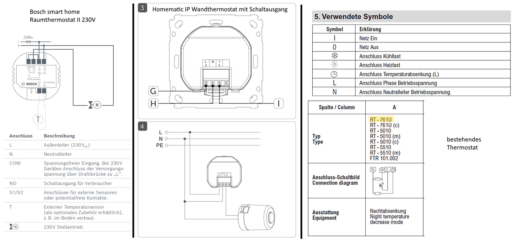

Nach einer kurzen Websuche denke ich, dass entweder Homematic IP oder Bosch Smart Home in Frage kommen. diese Anbieter lassen sich auch ohne Zwang zur Cloud offline einbinden. Meine Optionen sind:
  • Bosch smart home - Raumthermostat II 230V
  • Homematic IP - Wandthermostat mit Schaltausgang – für Markenschalter, 230 V
Falls ihr weiter Empfehlungen habt, bitte gerne posten!
Jetzt aber noch das Thema der Installation:
Ist der bestehende Aufbau mit den vier Leitungen überhaupt mit beiden Systemen kompatibel?
Insbesondere zu diesem Punkt bin ich mir nicht sicher - hier die entsprechenden Schemata:
Wandthermostat Montage- und Anschlussdiagramm mit Heizungs- und Netzanschlüssen
Vielen Dank im Voraus!

Ich habe das Thermostat einmal ganz runter gedreht und dann einmal ganz rauf. Hab mich dann vor die Verteiler gesetzt und die Stellmotoren beobachtet. Es ist auf jeden Fall so, dass die Motoren stromlos zu bleiben.
Was das RT-76 angeht:
Ich habe das beigefügte Dokument ausfindig gemacht. Online habe ich nichts weiteres gefunden.
Habe zwar wenig Equipment, aber einen alten Phasenprüfer. Was sich erkennen lässt:
Ist das Thermostat ganz runter gedreht, fließt fast kein Strom. Sobald ich hoch drehe und eine gewisse Schwelle erreicht ist, kommt Spannung auf den "Anschluss Heizlast" (s. Anhang)
Dann noch die Frage, ob ich einen potenzialfreien oder direkten 230 V-Ausgang hab: Bin überfragt. Wie könnte ich das testen? Habe im ersten Post ein Foto eingefügt, vielleicht kannst du mich anleiten.

Das Datenblatt machets eigentlich ziemlich eindeutig: Der RT-76 schaltet bei Netzspannung das L direkt auf Heizlast durch. Potenzialfrei ist da gar nix, der Ausgang hängt also an 230V – alle Smarthome-Thermostate, die einen reinen potentialfreien Kontakt erwarten, sind dafür direkt raus, wenn du nicht davor noch ein Schütz setzen willst. Erkennbar ist das auch an der fehlenden Trennung von Last- und Steuerkreis im Diagramm. Du solltest an dieser Stelle wirklich dringend schauen, was deine neuen ZigBee-Geräte elektrisch vertragen, sonst hast du das Problem direkt ans Bein genagelt.
Der berühmte Phasenprüfer hilft da wirklich nur fürs Gefühl, nicht für den echten Beweis. Kauf dir besser einen einfachen Duspol oder ein Multimeter, dann siehst du die genauen Werte und tappst nicht im Dunkeln.

Konnte vom Nachbarn kurzfristig ein Multimeter organisieren. Also:
An (Anschluss Heizlast) liegen auch bei niedrigster Stufe ca. ~115V an. Schaltet das Thermostat, liegen ~230V an.
Das sollte mit beiden Varianten funktionieren. Wenn ich die Anleitng von Bosch richtig gelesen hab:
L -> Schwarz, Stromversorgung
N -> Blau, Neutralleiter Versorgung
COM -> Brücke von L
NO -> Braun, Heizlast
Aber was mache ich mit Weiß?
Nauer
Der weiße Draht ist meist für Temperaturabsenkung/Nachtmodus vorgesehen. Wenn Du das nicht nutzt und auch keine separate Zeitschaltuhr hast, kann der einfach isoliert bleiben. Prüfe trotzdem mit dem Multimeter, ob da echt keine Spannung kommt, sonnst schneidest Du versehentlich noch was falsches ab ;)
