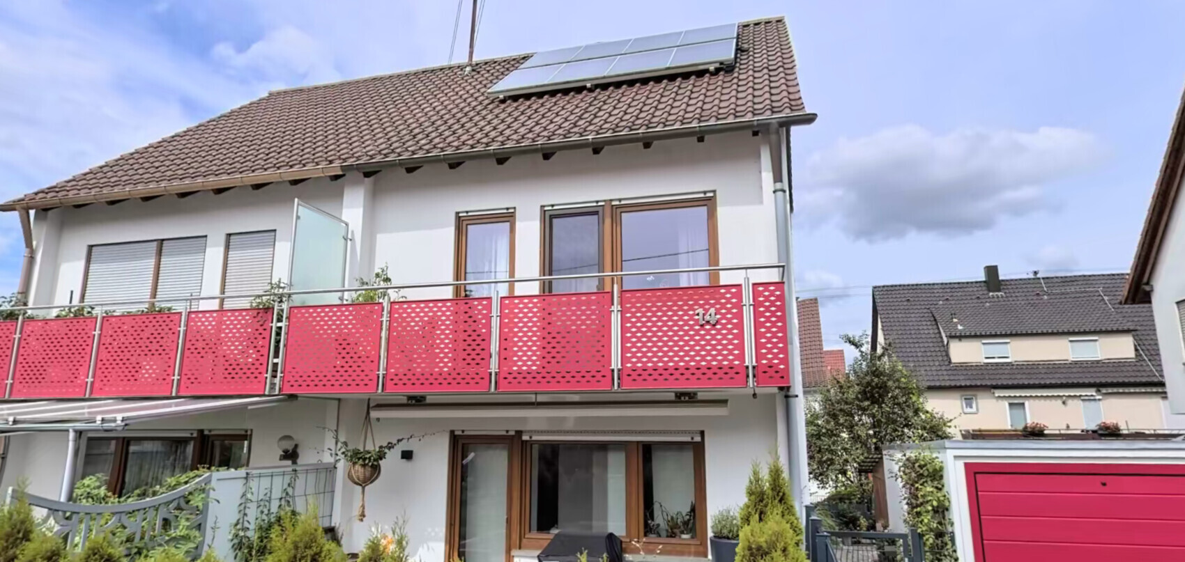

Nun zu meinem größten Knackpunt, der Preis: das Haus wird uns für 570.000 EUR angeboten. Grundstückspreis liegt bei etwa 135.000 EUR , also Substanzwert 435.000 EUR (4.223 EUR/qm). Das kommt mir, in Anbetracht der noch offenen Punkte und trotz der getätigten Renovierungen (inkl. Außenanlage), als sehr hoch vor. Für einen zukunftsfähigen energetischen Standard müsste man hier locker nochmals 100.000 – 150.000 EUR versenken, oder seht ihr das anders? Dann würde man bei einem Substanzwert von über 5.000 EUR/qm liegen. Das ist selbst für die Gegend hier sehr hoch.

- Der große Balkon (siehe Bild) bereitet mir ebenfalls Kopfzerbrechen. Riesige Wärmebrücke. Anscheinend gibt es momentan wohl keine Probleme, er wurde auch komplett neu abgedichtet. Aber spätestens mit Heizungstausch/Dämmung müsste man sich damit auseinandersetzen, oder nicht?

nordanney04.11.25 09:121. Der "richtige" Verkehrswert = Kaufpreis ist der Wert, den jemand für das Haus bezahlt. Egal, wie Du rechnest
2. Deine Vorgehensweise für die qm-Preis Rückrechnung ist sachlich falsch
KP abzgl. Grundstück = 435k (Grundstück so günstig, wenn die Mieten so hoch sind? Was kosten Baugrundstücke bei Euch ansonsten - bitte nicht auf den Bodenrichtwert abstellen, sondern auf echte aktuelle Kaufpreise)
Davon ziehst Du noch die Kosten für einen Keller ab. Vielleicht 50-70k je nach Bauweise und Ausstattung. Übliche Baunebenkosten ziehst Du auch ab - vielleicht 30-50k. Die Außenanlagen auch noch (also Garten, Terrasse, gepflastert vor dem Haus) und ggf. eine Garage. Ohne Garage auch gerne 20-40k
Am Ende bleiben +/- 300k für den Substanzwert des Hauses/der Wohnfläche über (ggf. noch 20k für eine Garage abziehen, falls vorhanden - ist auf dem Bild nicht klar, ob die Garage dazu gehört.
Somit hast Du rd. 3k/qm Wohnfläche. Falls ich mit dem Grundstück richtig liege, dann noch eher deutlich drunter. Musst für Dich selber mal rechnen, da nur Du mehr zum Objekt sagen kannst und es kennst.
ABER: Das sind bereits Preise, die in der Nähe von Neubaukosten liegen. Insofern wäre der Kaufpreis für das Haus überhöht.
ABER zum zweiten: Wenn es keine Alternativhäuser zu diesem Preis gibt, dann ist es eben so, dass der aufgerufene Preis marktgerecht ist, weil die Alternativmöglichkeit Neubau bei Euch in der Lage nicht zur Verfügung steht.

Zu 1: das ist mir natürlich klar. Wir haben aber schon einige Häuser angeguckt (alle ähnlich, auch mit Keller, Garage etc), und selbst wenn man bei diesen Häusern eine Kernsanierung ansetzen würde (ich rechne grob mit 2.500 €/qm), würde ich bei diesen Häusern abzgl. Grundstückswert (deutlich) drunter liegen (auf den qm gerechnet). Diese Häuser wurden uns nach Besichtigung oft unter dem inserierten Preis nochmal angeboten, da sie wohl nicht weggehen.
zu 2: Grundstücke gibt es hier nicht viele. Die, die inseriert sind (um die 8-10), sind alle um den Bodenrichtwert inseriert. Ob und zu welchem Preis diese verkauft werden kann ich nicht sagen: Die, die etwas drüber liegen, sind aber schon seit Monaten inseriert und gehen wohl nicht weg. Denke also das der Bodenrichtwert (hier 720€/qm) ein fairer Wert ist. Ich verstehe aber deinen Punkt und würde behaupten, dass man Grundstück aufgrund der Lage (5 Min zur Innenstadt) wahrscheinlich auch etwas (10-15%?) teurer verkaufen könnte. Wobei ich mir Vorstellen kann das die geringe Größe den Aufschlag auch wieder reduzieren würde.
Garage gehört auch dazu.
Beim Dach kommt es auf den Zustand an und nicht rein auf das Alter.
Wie bereits beschrieben, bekommt man das Haus auch ohne Fußbodenheizung und WDVS Wärmepumpenfähig.
Den Balkon kann man evtl auch dämmen. Muss man sich anschauen.
