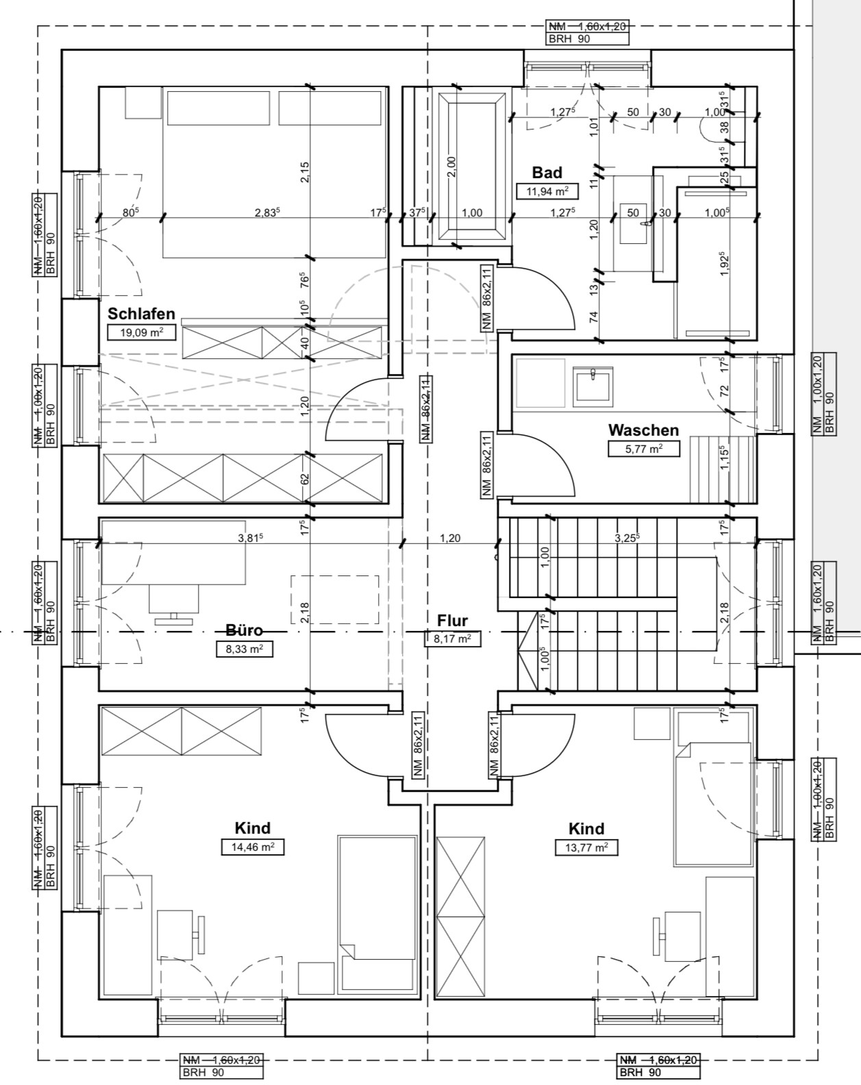

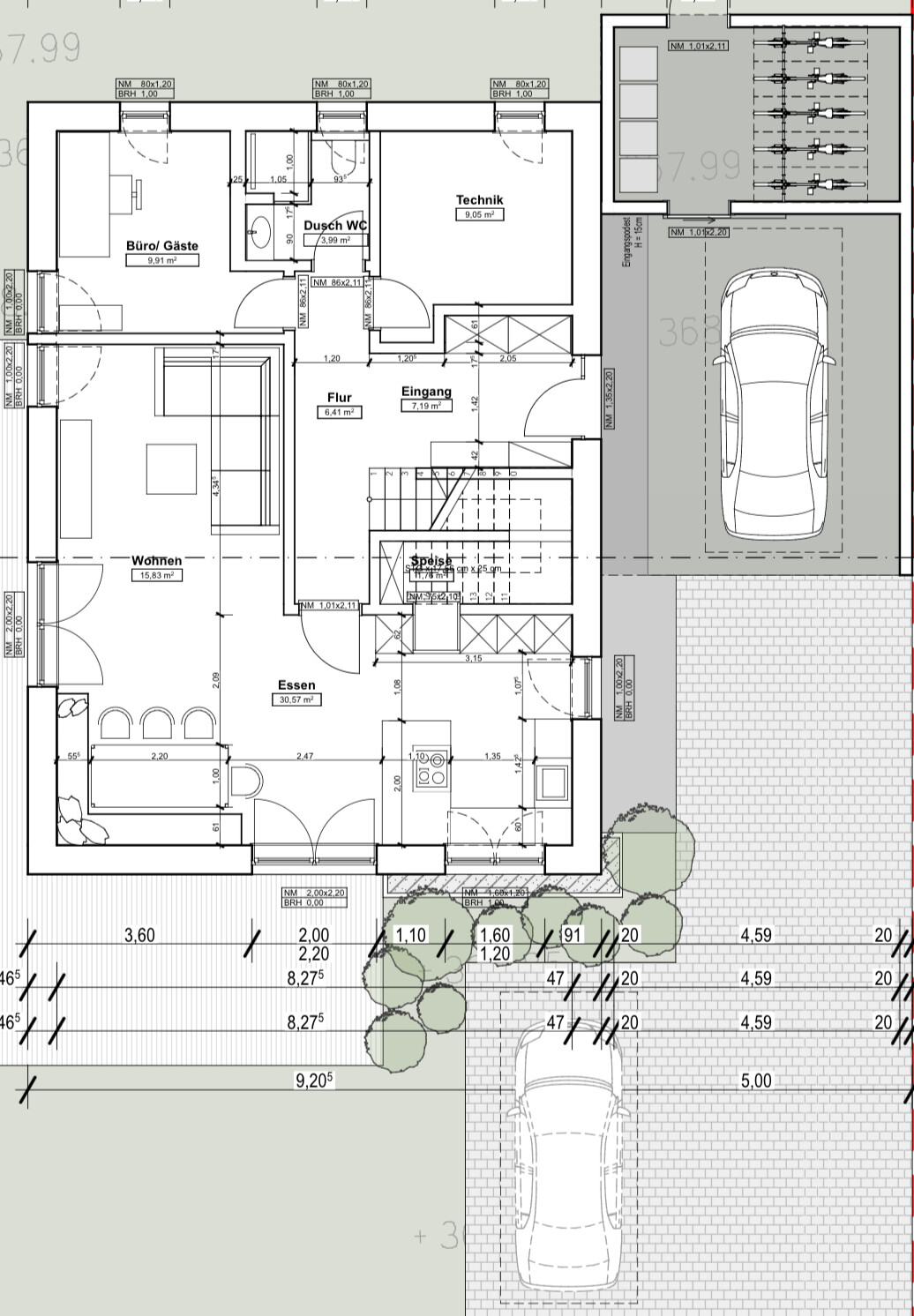

wir sind in den letzten Zügen unserer Hausplanung. In diesem Haus wohnen werden wir zu viert - zwei Erwachsene und zwei Kinder; Ggf. zieht irgendwann einmal ein Hund ein.
Die Angebote für das Haus liegen uns bereits grob vor, es liegt auch im finanziellen Rahmen. Aber darum geht es uns hier nicht. Was uns helfen würde ist ein kritischer Blick von außen: wie funktional ist der Grundriss wirklich? Passen die Raumgrößen - auch fürs Alter? Haben wir etwas übersehen? Was könnte man verbessern? Die klassischen Fragen eben.
Das Haus mit Carport wird als Holzhaus auf Bodenplatte gebaut, dafür gibt es über zwei Vollgeschossen einen Dachboden als Kellerersatzfläche.
Die Zeichnungen sind genordet, die Straße befindet sich also im Süden. Es gibt keinen Bebauungsplan, wir fügen uns mit dem Satteldach aber nahtlos in die Umgebungsbebauung ein.
Raumprogramm ist so wie wir es uns wünschen - zwei Kinderzimmer, Büro unten, zweite Büronische oben, Hauswirtschaftsraum oben, Familienbad.
Vielen Dank für eure Hilfe!

Mir gefällts, sogar die Speisekammer macht hier Sinn, weil der Raum eh kaum anders nutzbar wäre.
Die Sitzbank im Essbereich wollt ihr so haben? Ist bei mehreren Gästen/Personen extrem unpraktisch, weil ständig wer raus will.
Und den Fernseher werdet ihr nur mit runtergelassenen Rollläden nutzen können, zwischen 2 bodentiefen Fenstern Richtung Westen.
Aber sonst... fürs Alter kannste das Haus eh nicht nutzen, dafür sind die Bäder, Wege usw. zu klein. Die beiden WC-Nischen kannst du alleine gut betreten, wenn jemand helfen muss, ist das viel zu eng, vor allem im EG.
Guck dir WCs für Behinderte an, dann weißt du grob, welchen Platz du allein für WC und Waschbecken brauchst bzw. vor allem drumrum.

Der Entwurf gefällt mir ebenfalls wirklich gut.
Im Alter braucht es ggfs. einen Treppenlift und die Zusammenlegung der Bäder oben.
Fernsehposition ist prima, beim Gucken, Rollladen runter (zumindest einer) - allemal besser als dieses Rückem-zu-Fenster-Sitzen im Wohnbereich.
Die Ankleide als Durchgang ist richtig, wenn man den Ablauf schlafen-anziehen-raus denkt. Wenn man schlafen-Kind braucht mich-raus denkt, ist es weit. Ich würde eine T-Lösung praktischer finden. 1,2m zwischen den Schränken wären mir deutlich zu wenig, dann lieber keine.
Schön, dass mal an Stauraum und Platz im Eingang gedacht wird. EG-WC ergibt in der Konstellation direkt am Gästezimmer Sinn.
Ich würde ein hohes Lichtband mindestens südlich, gerne auch in beide Richtungen oberhalb der Eckbank im Essbereich einsetzen.
Wenn die Kinderzimmer bis ins Satteldach gehen, könnte sich später ein Schlafboden gut machen. Den anderen Dachteil würde ich als Dachboden auslegen.

Mir gefällt hier vieles gut. (Soweit ohne Maßlinien zu schätzen - die wären echt hilfreich gewesen.)
Es gibt nur so drei Sachen, über die ich nachdenken würde. (Ob das wirklich so für einen passt, oder eben nicht.)
1. Die Terrassentür in der Küche. Ja, die Idee ist wahrscheinlich die Einkäufe direkt darüber in die Küche/Speisekammer zu bringen (btw, die Speisekammer versteckt unter die Treppe zu packen gefällt mir richtig gut!). Aber: Das eine Auto parkt neben der Wohnungstür, das andere nahe an der anderen Terrassentür. Ich würde auf die Tür verzichten und dafür lieber mehr Küche bauen. Fenster ja, Tür nein.
2. Da sind sehr viele Terrassentüren / bodentiefe Elemente im Wohn-Essbereich. Ich würde da mal alles so möblieren, wie man es später haben möchte. Falls alles passt, super. Falls dann aber Wandstellfläche fehlen sollte, würde ich da nochmal drüber nachdenken.
3. Dusche im EG würde ich eine Duschwanne nehmen, keine geflieste. Geflieste Duschen sind wartungsintensiver. Reinigungsintensiver. Wenn es einem gefällt, ja schön, dann oben im OG. Aber im Gästebad, die meist weniger genutzt wird, würde ich die pflegeleichtere Variante nehmen.
