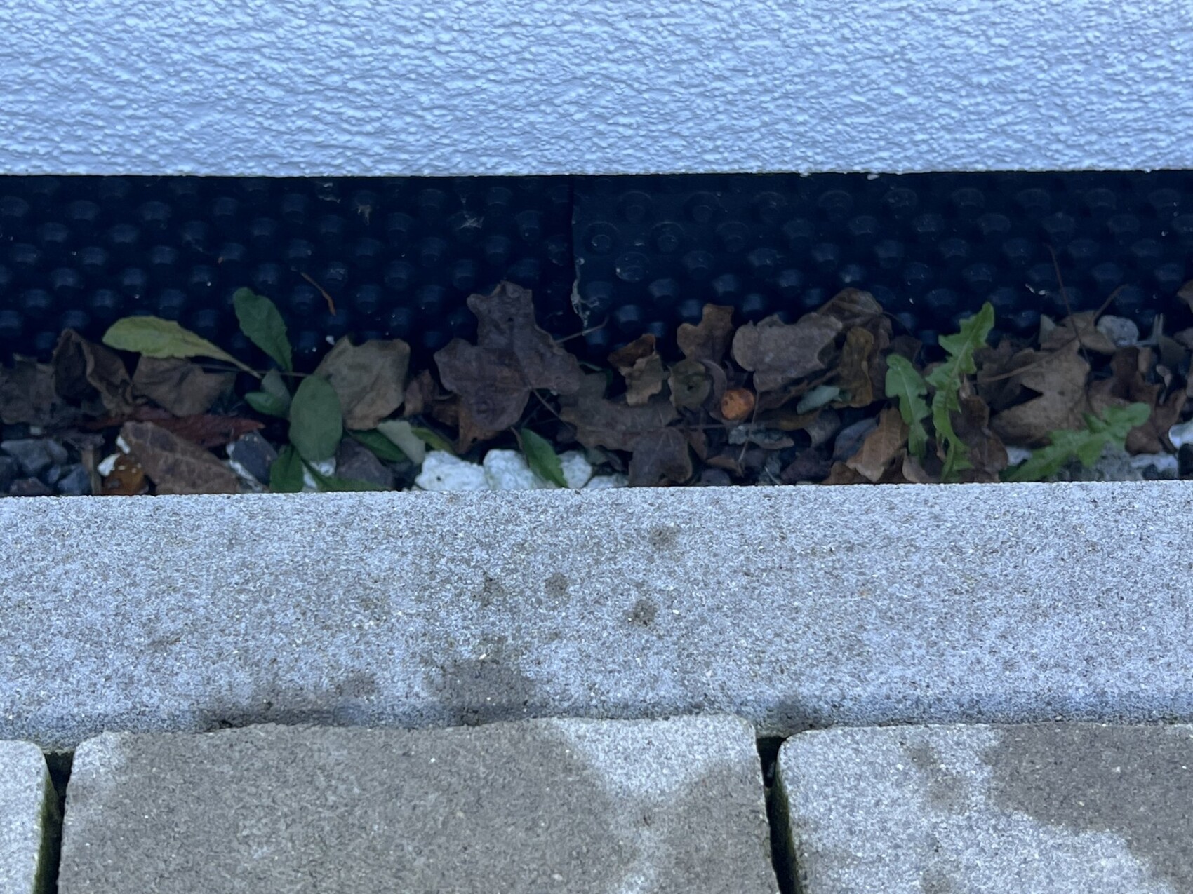

habe ein Haus gekauft, Fertighaus BJ2022.
Auf Bodenplatte.
Warum auch immer ist er etwas „versenkt“ und die Putzunterkante ist quasi in einem Graben etwas unter den Terrassenpflaster.
In diesem Graben sieht man Noppenbahn, darunter Rosa Platten, ich denke wohl XPS.
Nun will ich den Graben mit Kies auffüllen = Traufkante machen. Dass das Kies nicht direkt mit Putz im Kontakt sein soll ist mir klar, dass da kein Wasser gezogen wird.
Ich lud einen Handwerker ein, was man am besten macht (Putz in dem Bereich unten abdichten oder zB Regengitte statt Kies).
Er schaute sich es an, schickte später das Foto im Anhang wo man die XPS Platte sieht und sagte dazu: „Abdichtung nicht vorhanden. Auch so nicht reparabel“
Seit dem ist er weg, kein Kontakt keine Rückmeldung.
Was denkt ihr kann man auf dem Foto ein ernstes Problem erkennen?
Wie ich rausfand ist es eigentlich OK wenn auch nicht optimal gelöst: Bodenplatte, dann Abdichtung (gehen wir mal davon aus dass es eine gibt), dann die XPS Parimeterdämmung und dann halt Noppenbahn.
Somit sollte zumindest der jetzige Ist-Zustand OK sein im Sinne - keine negativen Langzeitfolgen zu erwarten.
Dieser Kommentar des Handwerkers macht mir aber Sorgen… Was sagt ihr?
