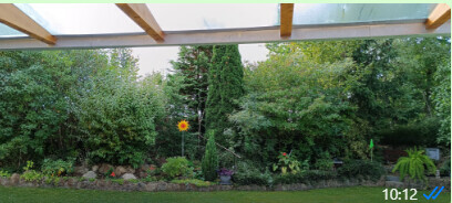

hanghaus2023
04.09.25 10:13
@MachsSelbst wenn ich den Laoptop ausschalte und das ticken der Uhr ignoriere, dann höt man den LKW aber so leise das es unmöglich als störend empfunden wird. Zumindest von uns. Ich mus Allerdings sagen ich habe mir einen kleinen Wall mit üppiger Bepflanzung gegönnt.
