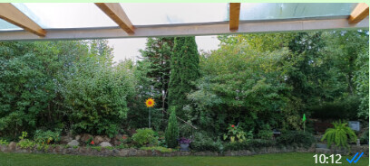

hanghaus2023
04.09.25 10:13
@MachsSelbst wenn ich den Laoptop ausschalte und das ticken der Uhr ignoriere, dann höt man den LKW aber so leise das es unmöglich als störend empfunden wird. Zumindest von uns. Ich mus Allerdings sagen ich habe mir einen kleinen Wall mit üppiger Bepflanzung gegönnt.
Gartenblick von unter einer überdachten Terrasse mit Bäumen, Sträuchern und Sonnenblume
MachsSelbst
04.09.25 10:17
Ich hab auch ne Hecke, wenn die mal 2m hoch ist, wird die Geräusche von der Straße dämpfen, ja.
Aber eben nicht im Schlafzimmer im OG, das hat 6m Luftlinie zur Straße. Und darum gehts hier ja offenbar, es stört mich Schlafzimmer, es stört allgemein im OG. Da hätte man eben schalltechnisch anders bauen müssen, insbesondere der Schalleintrag über das Kaltdach und die Decke OG wird unterschätzt.
