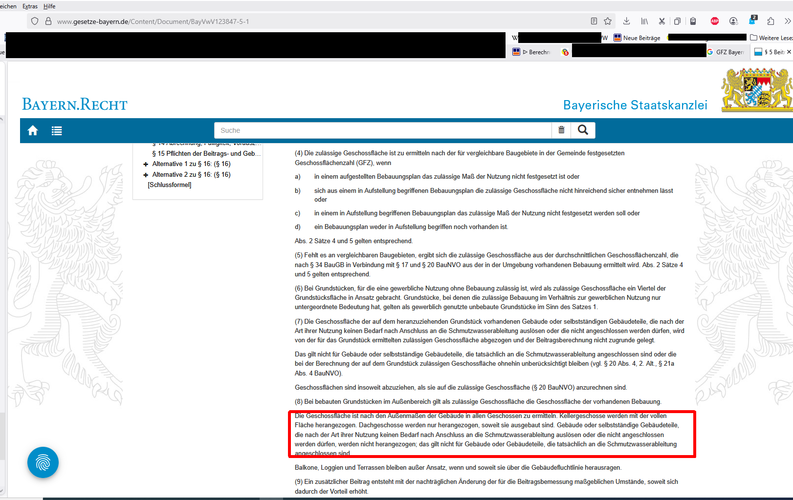

Hmm, ich finde
Den markierten Text zitiere ich hier mal:
Der Architekt scheint das ja auch so zu sehen, dann muss man doch mal fragen, ob man nicht noch Fläche einsparen kann, denn das Grundstück läßt sich wohl nicht vergrößern.
Die Geschossfläche ist nach den Außenmaßen der Gebäude in allen Geschossen zu ermitteln. Kellergeschosse werden mit der vollen Fläche herangezogen. Dachgeschosse werden nur herangezogen, soweit sie ausgebaut sind. Gebäude oder selbstständige Gebäudeteile, die nach der Art ihrer Nutzung keinen Bedarf nach Anschluss an die Schmutzwasserableitung auslösen oder die nicht angeschlossen werden dürfen, werden nicht herangezogen; das gilt nicht für Gebäude oder Gebäudeteile, die tatsächlich an die Schmutzwasserableitung angeschlossen sind.
