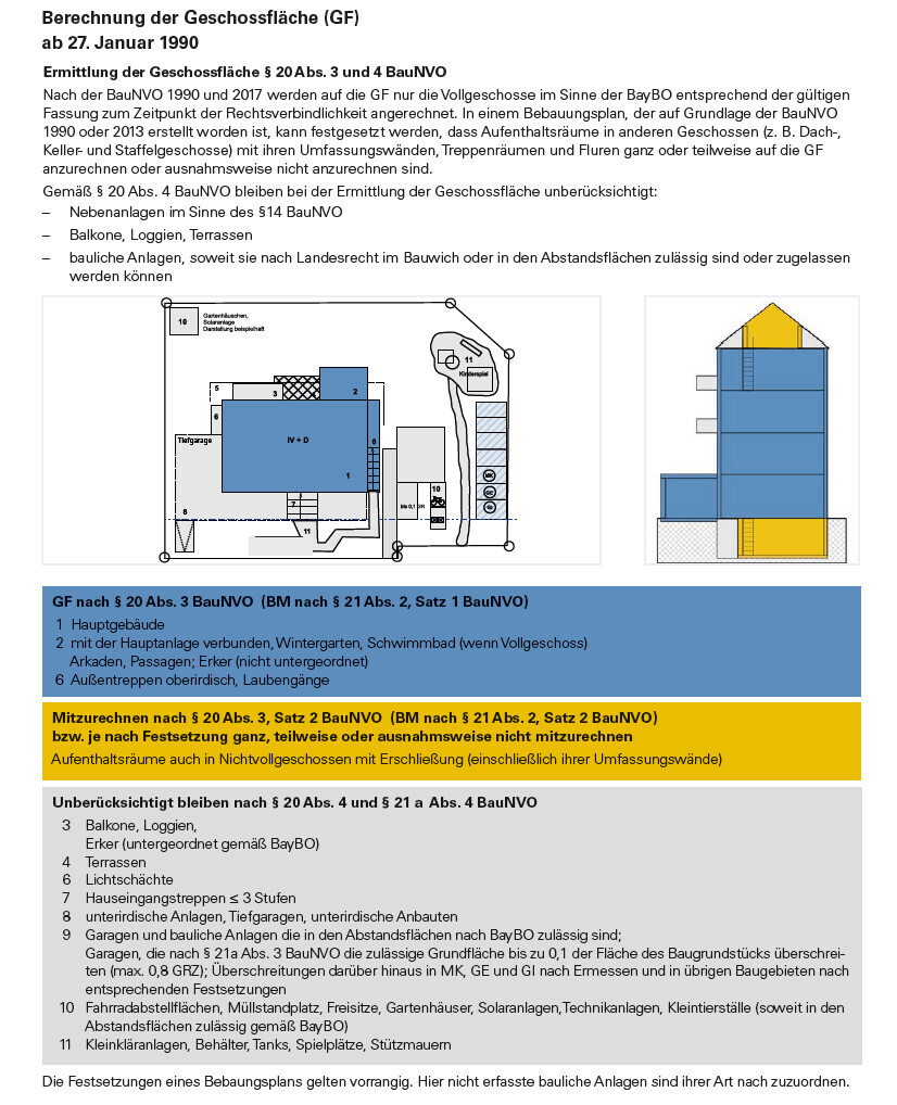

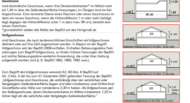

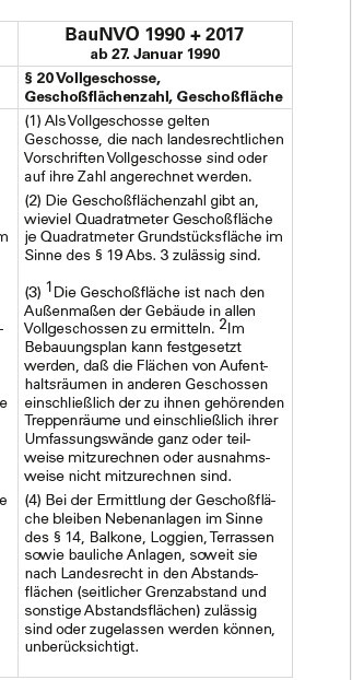

Tipp: Geh mal auf die Seite der Stadt München. Dort gibt es sogar für die Berechnung der GVZ (bezogen auf die unterschiedlichen Fassungen der Baunutzungsverordnung) eine eigene Seite inkl. Anleitung zur Berechnung. Sollte der Architekt eigentlich kennen. Ich zitiere mal draus:
Architektur-Schnitte und Text zu Geschossen und Vollgeschoss eines Hauses.
Dokumentseite zur BauNVO 1990+2017 mit Regeln zu Vollgeschossen und Grundflächen.
Und die zugehörige Anleitung:
2D Grundrissplan eines Hauses mit Berechnung der Geschossfläche und Diagramm
Fazit: Eingegrabener Keller ist nicht einzurechnen.

Vielen Dank, ich sehe mich jetzt dank euch in meiner Meinung bestätigt dass der Keller nicht dazu zählt. Ein entsprechender Passus im Bebauungsplan, dass Nichtvollgeschossflächen zu berücksichtigen sind existiert nicht. Ich muss meinen Architekten mal fragen warum die Sachverhalte anscheinend nicht klar sind.

In Beitrag #3 klingst Du dann so, als ginge es praktisch um die Differenz zwischen einem im Mittel Einsvierzig oder Einszwanzig aus dem Erdreich herausschauenden Keller, bei dem Du eine ältere Fassung der Rechtsgrundlage erfüllen könntest und nur das kleinere Maß überschrittest. Im übrigen wäre es hilfreich, Du hättest hier selbst den Thread mit der Darstellung Deines Hauses verlinkt: https://www.hausbau-forum.de/threads/vorentwurf-grundriss-einfamilienhaus-mit-doppelgarage-feedback.49242

Der in Baunutzungsverordnung §20 Absatz 1 erwähnte Begriff des Vollgeschoss existiert hier leider nicht mehr.
mit hier meinst Du Bayern?
kbt09 schrieb:
Den markierten Text zitiere ich hier mal:
Den habe auch ich gefunden. Anscheinend liegt es im Ermessen des Bebauungsplan, ob ein Keller mit hinzugerechnet wird.
