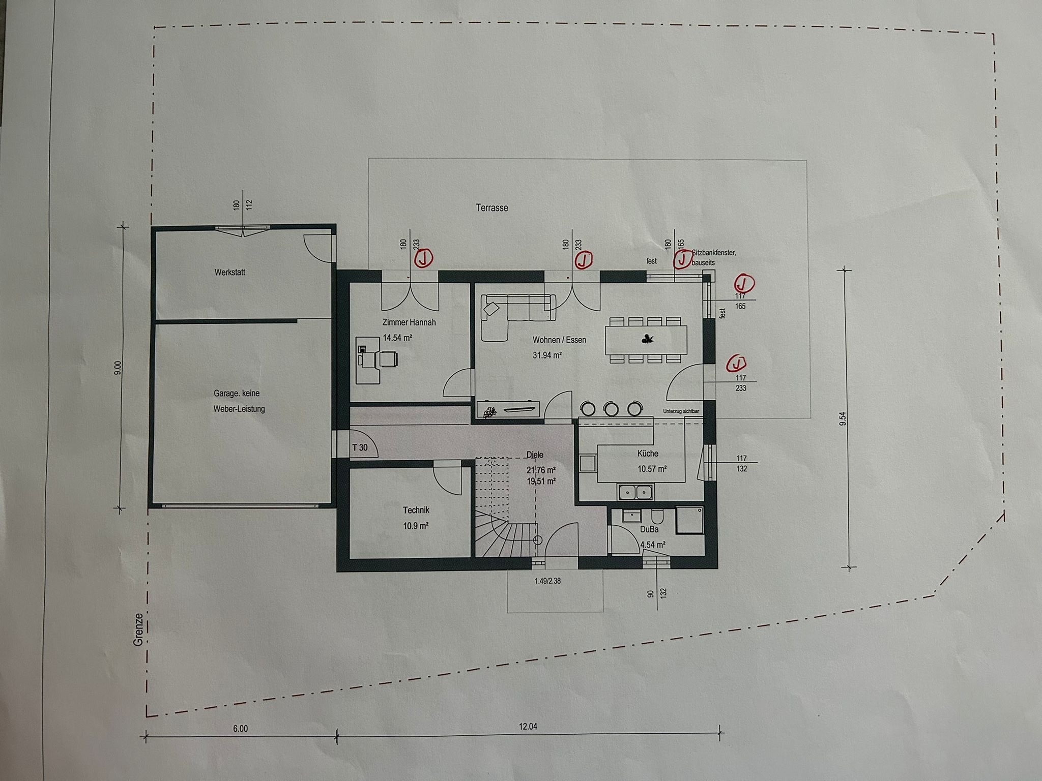

Gänseblümchen713.08.25 22:38Wir sind aktuell in der Planung eines Einfamilienhauses, Grundstück besteht bereits, der Bebauungsplan ist komfortabel (großes Baufenster, wir dürfen zwei vollgeschosse mit Satteldach…).
Nun haben wir mit einigen Fertighausanbietern gesprochen bzw. auch den Prozess mit Vorbemusterung durchlaufen und wollten uns eigentlich bald entscheiden. Wir sind grundsätzlich Laien, haben uns aber fortlaufend viel informiert, sodass mir auffiel, das in einem Grundriss, wie er angeboten wurde, der Technikraum keine Außenwand hat (ungünstig wegen Wärmepumpe-oder?).
Generell wird immer gesagt dass die „Feinplanung“ dann ja mit dem Architekten gemacht wird. Langsam frage ich mich, ob es nicht geschickter wäre, erst die Planung mit einem von uns bezahlten Architekten zu machen, und dann Angebote von Fertighausherstellern einzuholen, um diese umzusetzen?
wir haben aktuell noch Schwörerhaus, Weberhaus und Fingerhaus in der Auswahl. Ganz zufrieden sind wir mit keinem der Grundrisse. Bei Weberhaus können wir in einer Baureihe bleiben, was theoretisch den Preis verbessert, aber stimmt das auch so?
Was sind eure Meinungen?

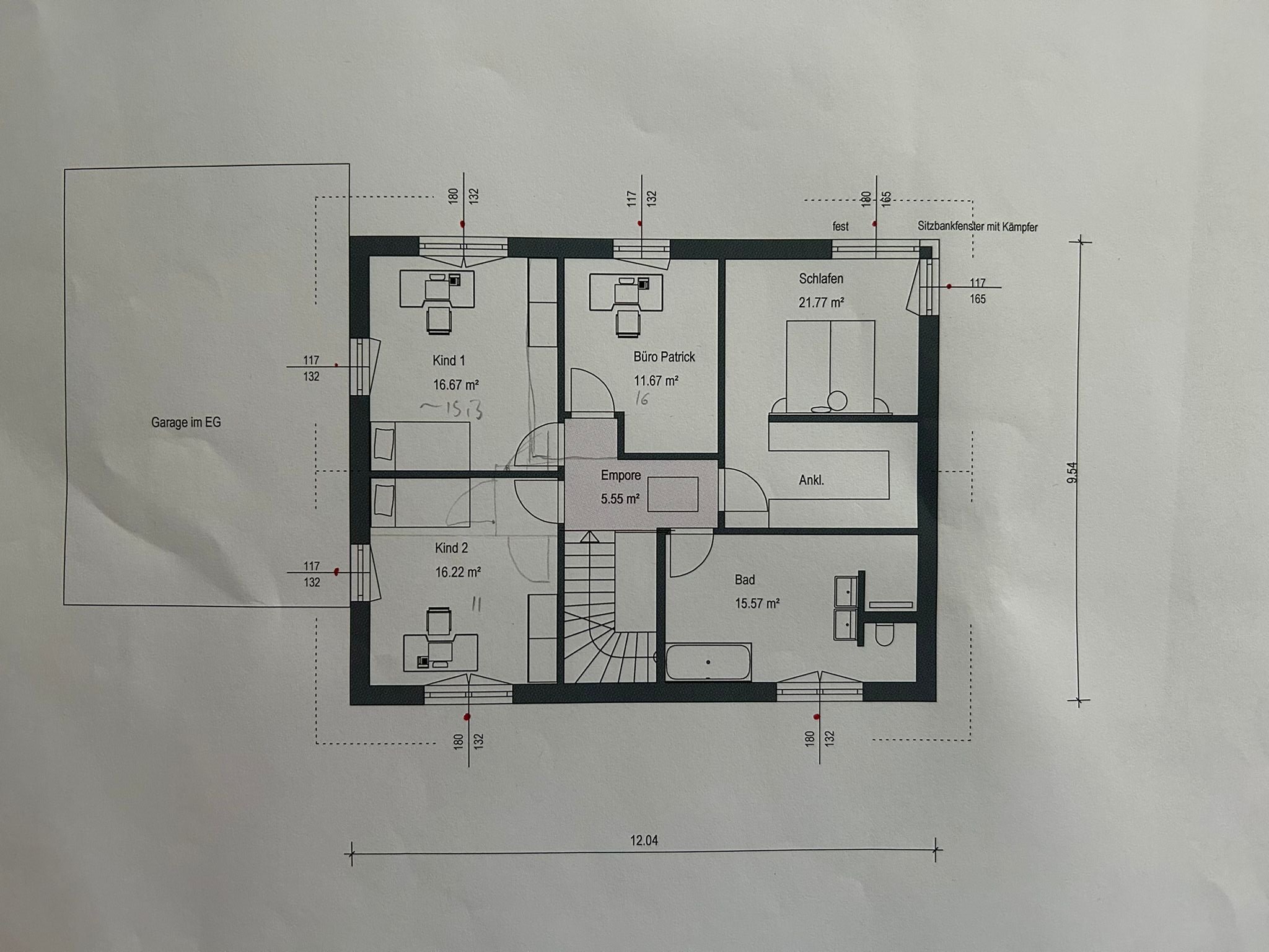

Gänseblümchen714.08.25 11:36Danke für den Hinweis mit dem Fragebogen. Hier ausgefüllt.
Wir haben Grundstück 5709 (google maps: zwischen "Im Sand 36" und "Im Sand 42" in 67376 Harthausen)
Größe des Grundstücks - 555 m²
Hang - Fällt von der Straße aus leicht nach hinten ab. (ca. 50 cm von Straße bis Ende Grundstück)
Grundflächenzahl - 0,4
Geschossflächenzahl - 0,8
Baufenster, Baulinie und -grenze - ca. 10 x 16 m; siehe Bebauungsplan
Randbebauung - Garage soll zum Nachbargrundstück angrenzen (etwas größer als im Bebauungsplan gezeigt und direkt an Haus angrenzend)
Anzahl Stellplatz - 2 vor Garage
Geschossigkeit - 2
Dachform - Satteldach 33° (laut Bebauungsplan vorgegeben)
Stilrichtung - Was ist hiermit gemeint?
Ausrichtung - Südazimut = ca. - 20° (Wie im Bebauungsplan)
Maximale Höhen/Begrenzungen - max. 6.60 Traufhöhe
Stilrichtung, Dachform, Gebäudetyp - Freistehendes Einfamilienhaus mit Satteldach
Keller, Geschosse - Kein Keller, 2 Vollgeschosse
Anzahl der Personen, Alter - 4 (2x Erwachsene, 2x Kinder)
Raumbedarf im EG, OG - Wohn/Ess/Küche; Hauswirtschaftsraum, Dusch-WC im EG, Familienbad im OG, Elternschlafzimmer mit Ankleide, 2x Büro, 2x Kinderzimmer
Büro: Familiennutzung oder Homeoffice? Das eine Büro wird als HomeOffice verwendet, das andere als Nähzimmer.
Schlafgäste pro Jahr - Mutter der Bauherrin ca. 4x im Jahr, plan wäre eine Schlafcouch in einem der Büros zu platzieren.
offene oder geschlossene Architektur - Offener Wohn/Essbereich, ideal wenn Küche abtrennbar. Sonstige Räume separat.
konservativ oder moderne Bauweise - Was ist hiermit gemeint?
offene Küche, Kochinsel - Unklar
Anzahl Essplätze - 8 (Esstisch ca 2.40 x 1.10 m)
Kamin - Nein
Musik/Stereowand - Nein
Balkon, Dachterrasse - Nein
Garage, Carport - Ja, Doppelgarage + Gartenschuppen in einem direkt an Haus angrenzend
Nutzgarten, Treibhaus - ggf. kleines Gemüse/Kräuterbeet. Sonst Terasse + Rasen ggf. irgendwann weitere Spielereien
Von wem stammt die Planung:
- Grundlage war ein Standardkataloghaus, das von uns auf den aktuellen Plan verfeinert wurde
Was gefällt besonders? Warum?
- Größe Büro im EG, Schlafen + Ankleide.
- Sehr komfortable Größe
Was gefällt nicht? Warum?
- Kinderzimmer könnten kleiner
- Bad im OG definitiv zu groß
- Diele im EG sehr groß (verschwendete Fläche?)
- Schränke in der Diele zur Garage hin sind aktuell als "Speisekammer" gedacht. Ist das sinnvoll?
Preisschätzung laut Generalunternehmer: ~ 470.000 € (Eigenleistung ist im Preis bereits abgezogen: Innentüren, Sanitärobjekte außer Duschen+Badewannen, Bodenbeläge außer Bad+Dusch-WC, Spachtelarbeiten, Malerarbeiten)
Persönliches Preislimit fürs Haus, inkl. Ausstattung: ~550.000 €
favorisierte Heiztechnik: Hier sind wir uns noch unschlüssig ob Luft Luft Wärmepumpe (Proxon bei WeberHaus) oder Luft-Wasser Wärmepumpe (Tecalor). Aktuell tendieren wir eher zu Luft-Wasser-Wärmepumpe. Im Preis oben ist die Luft-Wasser-Wärmepumpe bereits berücksichtigt (ca. 13.000 € Aufpreis gegenüber der Luft-Luftwärmepumpe)
-könnt Ihr verzichten: teilweise in der Raumgröße
-könnt Ihr nicht verzichten: Raumanzahl
Standardentwurf vom Planer? Basierend auf einem WeberHaus Balance 300 gestartet und dann rumgeschoben.
Entsprechende/Welche Wünsche wurden vom Architekten umgesetzt? Waren noch nicht bei einem Architekten
Aktuell sind wir bei ca. 180 qm. Wir sind der Meinung, dass wir mit 160 - 170 qm eigentlich auch gut auskommen sollten, und hoffen auf Ideen wie wir Fläche einsparen können.
Gibt es grundlegende Probleme, die wir bis jetzt noch nicht bedacht haben?
Anhang: Grundrisse EG/OG von WeberHaus.

HuppelHuppel14.08.25 11:40Man könnte vielleicht die Breite etwas verringern, aber ob es das heraus reist? Ich als Laie, finde den Entwurf ganz nett.
Gänseblümchen714.08.25 11:40Warum Fertighaus? Wir wohnen aktuell ca. 110 km von dem Bauplatz entfernt und erhoffen uns dadurch weniger Kontrolltermine vor Ort.
