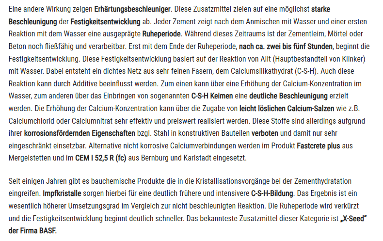

nordanney
Die Zuschläge, die den Estrich "schneller" trocknen lassen sorgen ja nicht für ein schnelleres abbinden oder so,
Das ist so nicht korrekt. Zuschläge sorgen i.W.
- für eine schnellere Hydratation (chemische Bindung des Wassers)
- besseres Fließverhalten, dadurch tatsächlich auch etwas weniger Anmachwasser nötig
- teilweise Verbesserung der Struktur, damit Feuchtigkeit schneller raus kann
- schnelleres Erreichen der Endfestigkeit

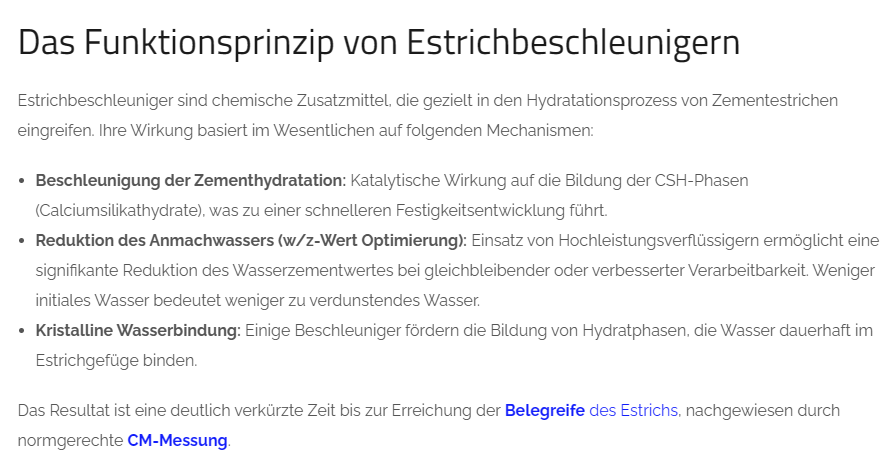

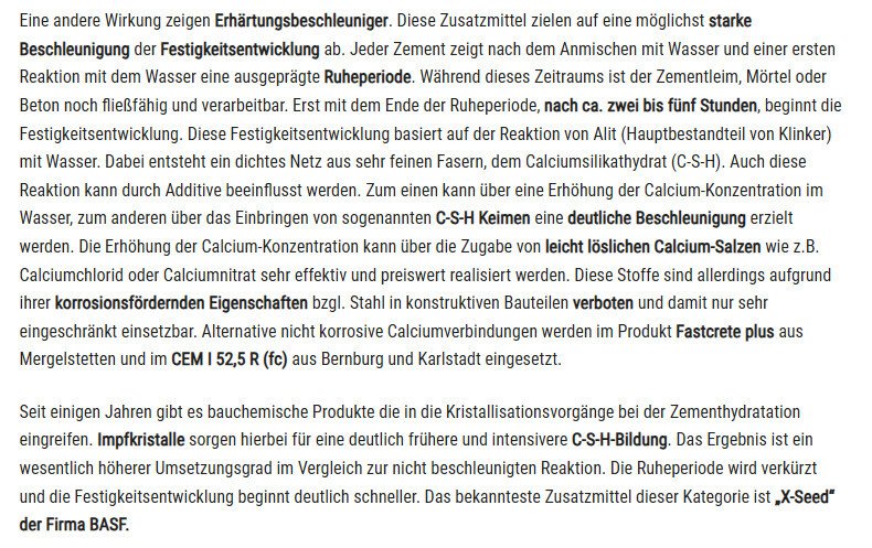

nordanney
Dann gibt es entweder unterschiedliche oder mein Sachverständiger hat Quatsch erzählt.
Quatsch. Die Funktionsweise ist bei allen Estrichbeschleunigern identisch. Kannst das auch so bei Herstellern, Verarbeitern und sogar der KI (LOL) nachlesen.
Oder etwas komplexer erläutert für professionelle Anwender:
