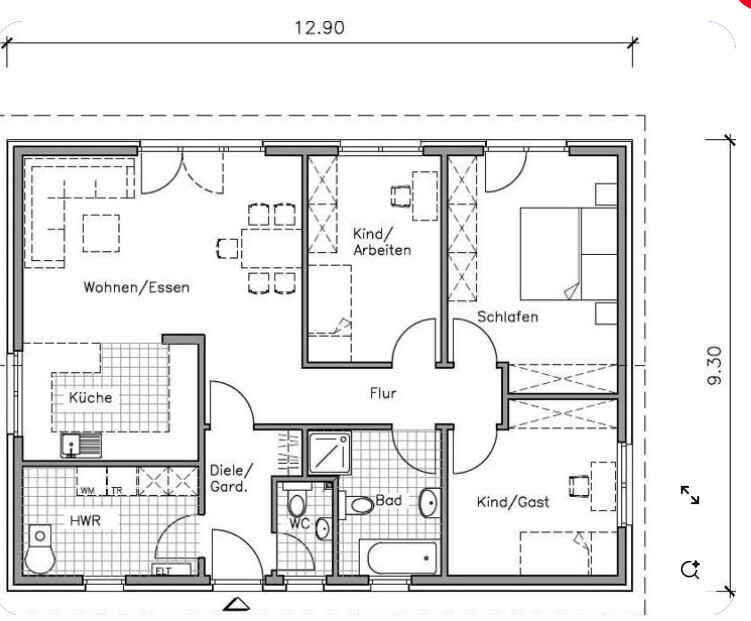

Was muss das Haus können:
  1. 3-4 Zimmer
  2. großer Wohnbereich mit offener Decke, Blick in den Garten. Hier soll sich nahezu alles abspielen.
  3. Homeoffice-Bereich erforderlich, wird vermutlich in einem der Kinderzimmer erledigt.
Scheinbar sehr ihr wenig Potential in dem Entwurf. Gibt es konkrete erprobte Grundrisse in 100 - 110 m²?

Wenn er sich wegen Durchfall im Bett aufhält und sie Besuch hat. Dann rennst Du an dem Besuch vorbei, wenn Du auf die Toi willst. Oder Du hast Besuch zum Fussballschauen. Frau will in der Zeit Wellness machen und läuft Euch in die Partyfläche. Solch eine Planung vermeidet man, man zoniert, dazu ist ein Flur hilfreich. Oder eine visuelle Abtrennung. Man will es ja besser haben als in einer Wohnung.
Weil ein Querriegel das Grundstück erdrückt und in zwei Teile teilt.
Schreib auf, was das Haus braucht und danach wird geplant.

Verstanden, das ist ein valider Punkt. Deshalb liegen die Kinderzimmer auch separat auf der anderen Seite. Ursprünglich ging das Bad auch vom Wohnzimmer ab. Dann wäre der Weg kürzer, aber das Thema der Privatsphäre wieder offen.
Letztlich scheinen die Ansprüche aber auseinander zu gehen. Ein zentraler Ausgangsraum ist zumindest für uns erstrebenswert. Gerade die Flure nerven mich an Wohnungen.
3. Anordnung
Das ist ein guter Punkt. Eine längliche Anordnung entlang der nördlichen Grenze wäre dann eine Option.
Ich gehe nur auf diesen Punkt ein.

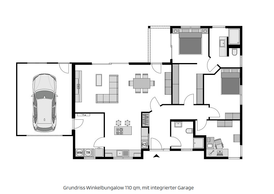

Mit dem Grundriss - Zugang zu Schlafen und Kinderzimmer über das Wohnzimmer sowie Zugang zum Bad (vom Schlafzimmer) über Wohnen und Eingangsbereich (super, wenn man nachts "mal eben" auf die Toi möchte) - schließt Du wahrscheinlich 90% oder mehr aller Interessenten aus.
Für einen Wiederverkauf echt katastrophal. So will niemand sein Zuhause teuer kaufen. Du willst vielleicht so wohnen, aber damit bist Du eine absolute Ausnahme.

Wenn Deine Kinder mal älter sind und dauernd mit zig Freunden/innen raus und rein gehen, während Du/Ihr einen schönen Abend im Wohnzimmer haben wollt, verstehst Du das Problem. Durchgangszimmer sind möglichst immer zu vermeiden, da dort immer Traffic herrscht. Baut man nur in Ausnahmefällen (oder hat es in Altbauten).
Nur mal so als Vorschlag, damit Du meinst, was ich meine und was andere auch mit Zonierung meinen. Wohnen getrennt von Schlafen/Bädern. Kleiner Flur. Drei Zimmer + großzügiger Wohnraum. Zugang zur Terrasse nicht nur vom Wohnzimmer, sondern auch vom Eltern-Schlafzimmer, das sogar noch eine Ankleide hat. Auch eine Garderobe im Eingangsbereich.
Alles auf schlanken 110qm
Grundriss: Winkelbungalow 110 qm mit integrierter Garage, offene Wohnküche, Schlafzimmer.
Vorschläge für Bungalows findest Du bei jedem Hausanbieter zuhauf. Gerade Winkelbungalows bieten dabei gute Planungsmöglichkeiten.

Danke für die gute Erklärung. Winkelbungalows können eine gute Idee sein auf dem Grundstück. Mit dem langen Schenkel entlang der nördlichen Grenze und dem kurzen Schenkel gen Weste. Bisher war uns der große Raum so wichtig, dass bei gegebener Grundfläche die restlichen Räume Abstriche machen mussten.
Der Grundriss ist sehr interessant. Gibt es den irgendwo vermaßt?

Anfänglich wollte ich mit 3 Räumen planen. Davon wurde strikt abgeraten, da das für einen möglichen Wiederverkauf (Worst-Case) sehr nachteilig sei.
Sofern Du ein schönes Haus baust mit einem durchdachten Grundriss sehe ich da kein Problem. Keinesfalls würde ich gegen meine Bedürfnisse ein Haus anders bauen, nur weil ich es dann vlt. besser verkaufen könnte. Zudem ist es so, dass Du dann vlt. eine größere Zielgruppe damit ansprechen würdest, ob es dann aber auch besser (teurer) zu verlaufen ist glaube ich nicht unbedingt. Dann hast Du eben keine 50 Interessenten, sondern vlt. drei. Mein jetziges Haus wäre auch nicht unbedigt für eine Familie geeignet bzw. müsste etwas angepasst werden, es soll doch aber für uns jetzt schön sein und ich bin mir sicher, dass ich es bei Bedarf auch gut verkaufen könnte. Solche Aussagen sind mir immer zu platt und würden mich in meiner Planung nicht beeinflussen.
Zeige doch mal Deine ursprüngliche Idee mit 3 Räumen und beantworte die Fragen hier, damit man Deine Umstände näher kennt.
