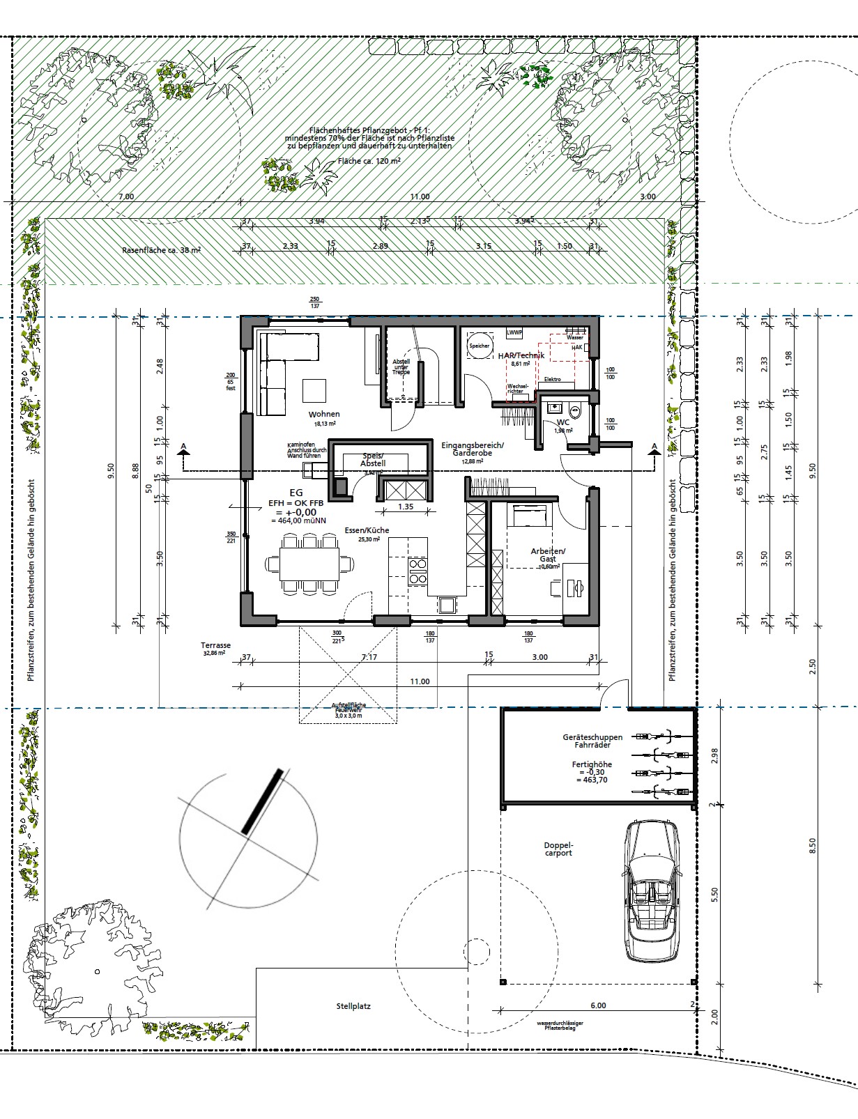

Häuslebauer2613.04.25 14:52Hallo liebe Forum-Mitglieder,
nun möchten auch wir auf eure Hilfe zurückgreifen!
Wir stehen an dem Punkt, dass die Entscheidung für einen Bauträger im Bereich Holzfertighaus (kleines Familienunternehmen, Ökologische Holztafel-Bauweise mit diffussionsoffenem Wandaufbau) gefallen ist und wir nur noch auf die Freigabe des Kredits warten, dieser sollte zeitnah erfolgen.
Die Architektenleistungen sind bei uns im Hauspreis inklusive und daher haben wir bereits erste Entwürfe und einige Nachbesserungen auf unsere Wünsche erhalten.
Wir sind allerdings etwas unglücklich und erhoffen uns, dass ihr ein paar tolle habt oder nochmal Gedankengänge antriggert.
Zu den Fakten:

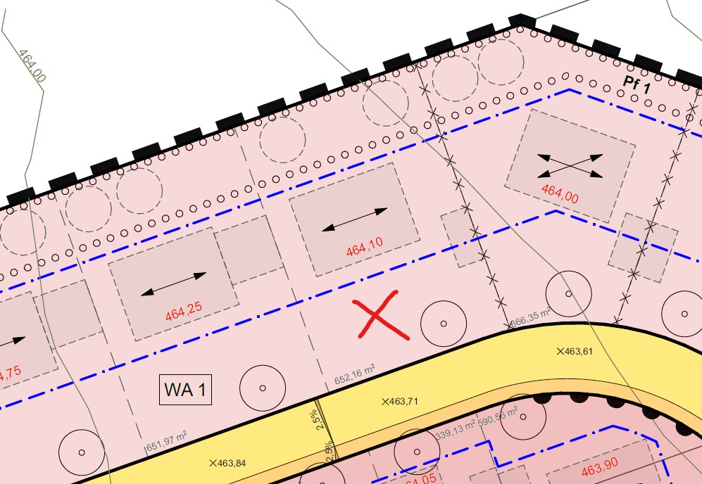

Größe des Grundstücks: 651qm
Hang: nein
Grundflächenzahl: 0,25 = 162,5
Geschossflächenzahl: keine Angabe im Bebauungsplan (BaWü)
Baufenster, Baulinie und -grenze: keine Angaben (BaWü); blau gestrichelte Linie im Bild
Randbebauung: Garage
Anzahl Stellplatz: maximal 6 oberirdische Stellplätze - brauchen wir niemals 🙂
Geschossigkeit 2 Vollgeschosse möglich, aber maximale Firsthöhe 8,50m
Dachform Sattel-, Walm oder Zeltdach; Dachneigung 20° - 35°
Maximale Höhen/Begrenzungen max. Firsthöhe max. 8,50
Stilrichtung, Dachform, Gebäudetyp: Einfamilienhaus, Stadtvilla, Zelt oder Walmdach, Holzfertighaus
Keller, Geschosse kein Keller, 2 Vollgeschosse
Anzahl der Personen, Alter aktuell M32J., F27J., Nachwuchs gewünscht, geplant maximal zu 4.
Raumbedarf im EG, OG vermutlich ca. +/- 160qm, Zahl resultiert aus bisherigen Entwürfen
Büro: Familiennutzung oder Homeoffice? M hat 100% Homeofficejob, Raum dient auch als Gästezimmer
Schlafgäste pro Jahr ca. 3-4x
offene oder geschlossene Architektur eher offen
konservativ oder moderne Bauweise modern
offene Küche, Kochinsel offene Küche mit Küchenblock
Anzahl Essplätze 6 sicher, 8 wäre schön
Kamin gewünscht, aktuell eines der Probleme :-)
Musik/Stereowand nein
Balkon, Dachterrasse nein
Garage, Carport Wunsch wäre eine ans Haus angeschlossene Doppelgarage. Architekt hat es bisher nicht hinbekommen.
Nutzgarten, Treibhaus nein
Von wem stammt die Planung: Architekt des Bauträgers
Was gefällt besonders? Warum? Offene Küche und Esszimmer, weil Mittelpunkt des Lebens im Haus. Ausrichtung Schlafzimmer Eltern und Bad, weil Fensterfront Richtung unbebautes Gelände, dort wird keine Siedlungserweiterung kommen
Was gefällt nicht? Warum?
-Speisekammer, weil Essbereich vielleicht etwas zu eng wird. Außerdem Kamin innerhalb Speisekammer, da Fläche sonst zu klein. Kamin Fixpunkt weil OG, nur minimaler Spielraum.
-Durchgang Esszimmer zu Wohnzimmer, lässt sich nur schwer vorstellen und soll kein unnützer Schlauch werden
-Garage: Aktuell ein Kompromiss. Wunsch wäre direkt angebundene Garage mit Zugang ins Haus durch z.B. Technikraum. Architekt sieht keine Möglichkeit da sonst SW-Seite zu eng wird - seine Worte. Falls es doch klappt, was tun mit dem Eingangsbereich?
Preisschätzung laut Architekt/Planer: Haus schlüsselfertig ohne Erdarbeiten und Küche 480K, bereits mit Bemusterten Materialien.
Persönliches Preislimit fürs Haus, inkl. Ausstattung: 500K
favorisierte Heiztechnik: Luft-Wasser-Wärmepumpe
-könnt Ihr verzichten: -Durchgang Wohnzimmer in Flur ist nice to have
-könnt Ihr nicht verzichten: -Speisekammer an sich
Standardentwurf vom Planer? War die Grundlage, mittlerweile ein gutes Stück weg davon.
Entsprechende/Welche Wünsche wurden vom Architekten umgesetzt? Große Küche und viel Licht im Küchen- und Essbereich, Wohnzimmer wurde etwas vergrößert
Was macht ihn in Euren Augen besonders gut oder schlecht? Gefühlt ist alles was er umgesetzt hat, was wir gesagt haben. Es kommt keine eigene Idee. Und wir warten auf ein "Hey - das könnte man besser machen".
Ich würde mich freuen, über jede kleide Idee und auch über jede Kritik!
Wünsche euch einen schönen Sonntag!

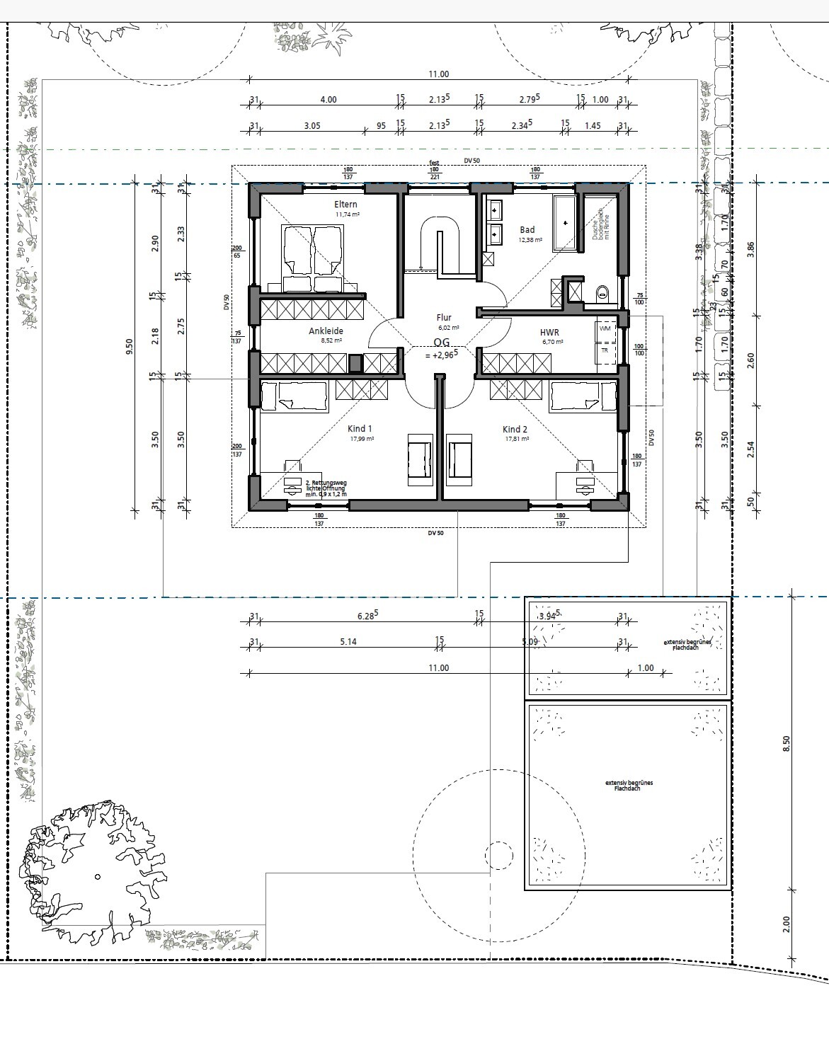

Die Kinderzimmer sind wirkliche sehr groß, auch das wurde vielfach besprochen hie und das Bad im OG ebenso und hat deutlich zu viel Leerfläche, ohne dass es deswegen schöner würde.

roteweste13.04.25 18:15An sich gefällt mir der Entwurf mit ein paar Abstrichen.
- Ich bin kein großer Fan von Speisekammern, aber bei euch, ist sie komplett zentral im EG untergebracht und verbaut euch aus meiner Sicht die Eingangs-Situation. Ich persönlich würde vom Wohnzimmer auch nicht auf die Eingangstür schauen wollen, aber ich glaube da bin ich eigen. Plant mal ohne Speise oder mit Speise an einer anderen Stelle.
- Ich persönlich würde mir auch überlegen die Garderobe in zwei Bereiche aufzuteilen.
- Was ist der Grund für ein Walmdach? Ein Satteldach ist bei eurem Baukörper günstiger, bietet mehr Dachboden und bessere Photovoltaik-Ausbeute (in BW braucht ihr das ja eh zwangsläufig).
- Garage/Carport: Das sehe ich anders als @Arauki, aber recht hat er schon: Überlegt euch, wofür ihr die haben wollt. Mit zwei Kindern und zwei Autos, die zur Arbeit bewegt werden wollen, sehe ich da aber schon Sinn drin. Das Delta gegenüber Carport sollte um die 20k Euro betragen.
- EG Dusche schließe ich mich bei 2 Kindern an.
roteweste schrieb:
Wenn das Grundstück tatsächlich eben ist, könnte man auch nochmal über die Hausposition nachdenken und den Garten in den Nord-Westen legen mit einer kleinen Südterrasse.Guck dir mal im Eingangsbeitrag die blau gestrichelten Linien an. Das sollte der Bereich sein, in dem das Haus stehen darf.Deshalb finde ich auch den Architektenansatz mit dem Carport und dem Schuppen im Anschluss recht gut. Der schafft schon mal einen Bereich, der abends auch Westsonne bekommt aber geschützt von der Straße liegt.
Der Hauseingang liegt halt ziemlich versteckt.
Ich würde auch über ein recht flaches Satteldach nachdenken.
Schorsch_baut13.04.25 19:23Ich find den Grundriss auch gut, aber die Speisekammer wäre besser zu nutzen, wenn diese 1m tiefer wäre. So ist ein (kaum) begehbarer Schrank. Und man hat einen seltsamen Zickzack Weg vom Eingang zum Wohnzimmer. Das ist arg verwinkelt.

Die Architektenleistungen sind bei uns im Hauspreis inklusiveBeim Lesen hatte ich eigentlich schon eine vorgefertigte negative Meinung, allerdings muss ich sagen:Häuslebauer26 schrieb:
Wir sind allerdings etwas unglücklichIch kann nicht erkennen, dass hier Grund besteht, mit dem Architekten und mit der Planung unglücklich sein zu müssen.Der Entwurf ist zwar kein Optimum, aber auch kein quadratisch praktisch gut bzw. schlecht, weil sich keine Mühe gegeben wird.
Ich finde ihn schon recht gut bis auf 2,3 Kleinigkeiten, die man schnell verbessern kann.
Allerdings sehe ich in der Speis und der Wahl des Hausstiles das größte Problem
-Speisekammer, weil Essbereich vielleicht etwas zu eng wird.Häuslebauer26 schrieb:
soll kein unnützer Schlauch werdenGenau, es hat sich ein unnützer Schlauch gebildet, der dafür sorgt, dass der Kamin eigentlich ein trostloses Dasein findet. Ein Gang, der WZ vom Essbereich trennt, eine Speis, die zwar Lagerfläche für die Küche generiert, aber wozu?Kleinigkeiten wie die Toilette im Nassbereich der Dusche usw.
Es gibt keinen weiteren Stauraum durch die Villa-Optik für zb Koffer und Dekokrams. Will man diese Sachsen tatsächlich in der Ankleide oder im Hauswirtschaftsraum lagern? Ich würde hier tatsächlich auf einen Kniestock von 180 oder ähnlich gehen und Abstellfläche unterm Dach über Dachschräge/Satteldach generieren.
Speis würde ich einschränken, z.B. über eine schmale Verlängerung des AB unter der Treppe, die dann als Abtrennung, aber nicht als Blockade dient. In der Küche sollten 3 Hochschränke reichen, damit man die Arbeitsfläche vergrößert, denn die finde ich bei dieser Küche einfach zu wenig. Die Ecken sind nur als Abstellfläche zu gebrauchen und dann ist da nur noch die Insel. Der Rest ergibt sich dann hoffentlich von allein.
