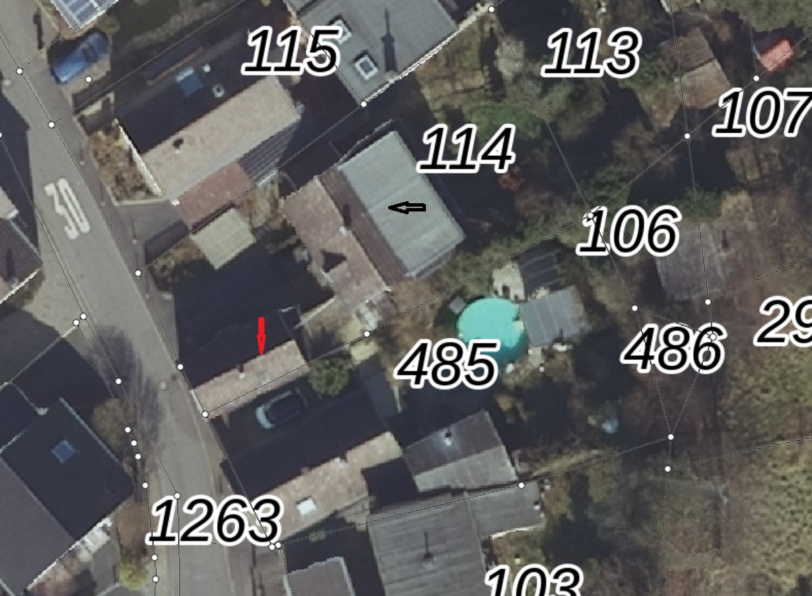

... in meinem Fall fehlt auch der Durchblick: das "abzubrechende" Haus im Eröffnungsbeitrag hinten sieht auf dem Bild traufständig aus, hat aber im Katasterauszug / Lageplan ein eher giebelständig wirkendes Format. Mir fehlen auch ein Luftbild oder Katasterauszug mit etwa 100 m Bilddiagonale und Fotos von der Situation des laut Beschreibung bergseitig ebenerdigen Gartengeschosses. Ich könnte mir vorstellen, die Gästeundarbeitszimmerkate solitär stehend zu belassen, also gar nicht zwingend an einen gemeinsamen Dielenbereich anschließen zu wollen. Das könnte auch den Charme haben, sie als eigenständiges Bauwerk betrachten und hinsichtlich energetischer Sanierungspflichten separat und nach anderen Rahmenbedingungen behandeln zu können. Gemeinsam genutzte Anschlüsse / Wärmeversorgung etc. sind dem ja nicht zwingend hinderlich. Aber das sind wie gesagt alles Aspekte, bei denen eine Expertise in "alten" bzw. "sehr alten" Häusern zwei Paar Schuhe sind.
Ein Luftbild hänge ich an. Das Abrisshaus steht, wie auf dem Foto, traufeständig. Es wurde aber durch einen Anbau erweitert und deswegen wirkt des giebelständig auf dem Katasterauszug.
Die Kate als solitär stehen zu lassen, wäre nur eine Notlösung, wenn das Denkmalamt das verlangt. Ich möchte es unbedingt in das neue Gebäude intergrieren, weil es man dann doch deutlich häufiger nutzt. Auch müsste dann dort ja auch ein WC rein, sonst freuen sich die Gäste ;-)
