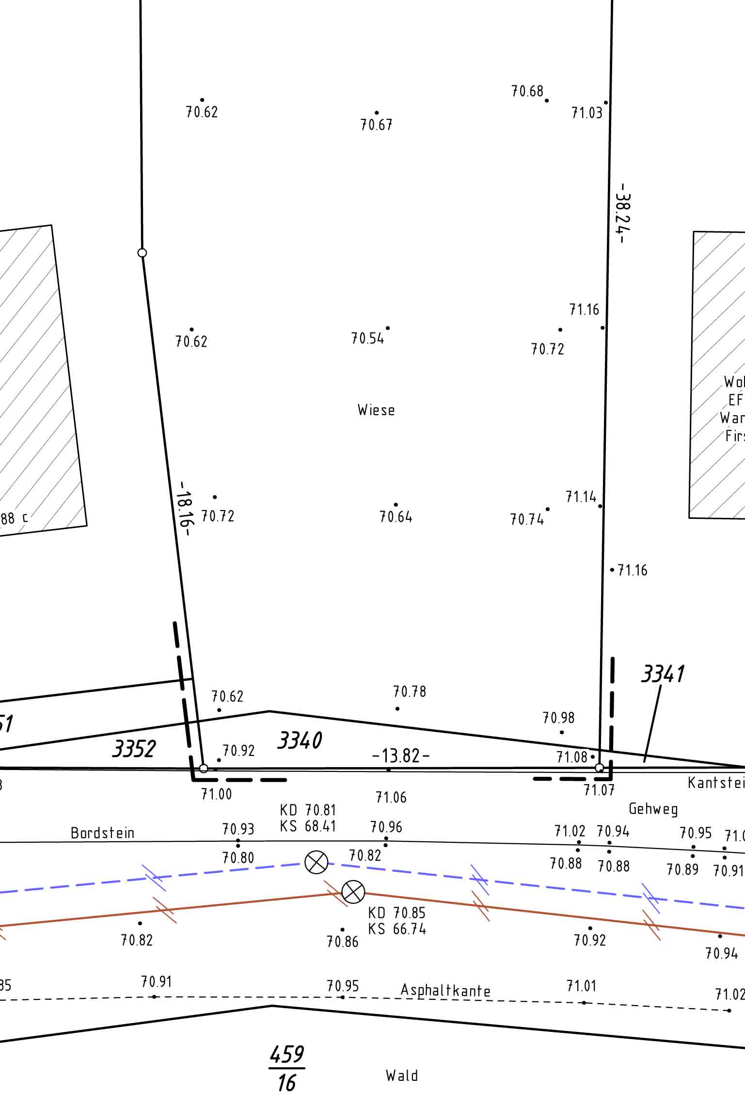

Bauexperte21.11.12 12:16Hallo Dietmar,
Ich habe Dir die ersten 2 Schritte Vermesser zu einem unserer BV angehängt. Der erste Vorabzug zeigt die Geländehöhen, der farbige Vorabzug das geplante Haus. Nur, wenn das Haus eingezeichnet ist, ist der Vorabzug komplett und kann mit dem Bauantrag dem Bauamt zur Genehmigung vorgelegt werden.

- In unserem Bebauungsplan sind Höhenlinien und Bezugspunkte auf der Straße angegeben. Danach hat die Architektin geplant.
hindi63 schrieb:DAS kann nicht sein; Du sowie jeder andere Bauherr auch - benötigst einen Vorabzug Lageplan um den Bauantrag zu erstellen. Du verwechselt hier sicher etwas ...

Hab noch mal geschaut: im Lageplan des Vermessers gibts keine Höhen ...
hindi63 schrieb:Noch mal - es gibt keine verlässlichen Höhenangaben auf einem Bebauungsplan und wenn doch, nur ganz grobe. Bebauungspläne werden häufig Jahre vor Freigabe des Grundes zur Bebauung erstellt. Heißt im Umkehrschluss - sofern Angaben zu Höhen vermerkt wurden - dass diese nicht notwendigerweise mit der Realität übereinstimmen. Deshalb muß ja u.a. ein öffentlich bestellter Vermesser hinzugezogen werden. Basierend auf seinen aktuellen Daten wird festgelegt, auf welcher Höhe das Haus zu stehen kommt, wie viele Eingangsstufen, wie viel Geld für Abtransport überschüssigen Erdreichs/Anschüttung in die Hand genommen werden muß usw.

Einen Vorabzug-Lageplan haben wir auch nie gesehen. Der einzige Lageplan, den wir je gesehen haben, lag in unserer Mappe beim Bauantrag. Deinen Lageplan finde ich übrigens genial: genug Höhenpunkte, um das Gelände realistisch darzustellen. Sowas hätte ich mir auch vorgestellt, aber wir haben uns auf GU und seine Architektin verlassen.

Bauexperte23.11.12 12:00Hallo,
Ich bleibe bei meiner Aussage: es ist definitiv ein planerischer Fehler und unverantwortlich allemal, sich auf "einen" Wert in einem Bebauungsplan zu verlassen. Ich verstehe aber immer noch nicht, wie das Bauamt mit diesen mangelhaften Unterlagen genehmigen konnte; Kungelei? Bei uns - und ich pflege sehr guten Kontakt in alle "meine" Bauämter, selbst in die Politik - würde ich einen solchen BA nicht durchbringen ...
Unter dem Strich bringt es Dich aber insofern nicht weiter, da Du das Grundstück gekauft hast und damit auch verantwortlich zeichnest. Den Vorwurf, welchen Du Deinem Anbieter/Architektin machen kannst, ist ausschließlich jener, daß Du auf ihre Aussagen/Pläne hin, die falschen Kosten für die Erdarbeiten kalkuliert hast. Es entstehen ja Gründungsmehrkosten; hierüber solltest Du mit ihnen verhandeln im Hinblick auf eine weitere Befreiung, sollte Dein Bürgermeister eine Angleichung an die Nachbargrundstücke durchsetzen können.
Die Kommune wird sich davon Nichts anziehen, weil sie zu Recht anmerken wird, daß Du ja Eigentümer bist; auf bloßen Augenschein dürfte das unterschiedliche Geländeniveau auch für Dich als Laie vor Kauf erkennbar gewesen sein. Und die eventuelle "Hilfe" des Bürgermeister fußt darin, daß noch mehr Gründungsmehrkosten auf Dich zukommen!
UND - nicht ducken in den weiteren Gesprächen mit Deinem Anbieter/Architektin ! Ihr seid Bau-"Partner" und Partner begegnen sich auf Augenhöhe !
