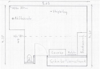

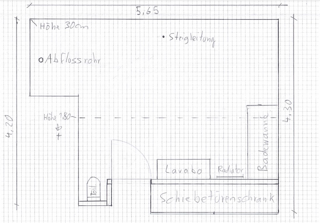

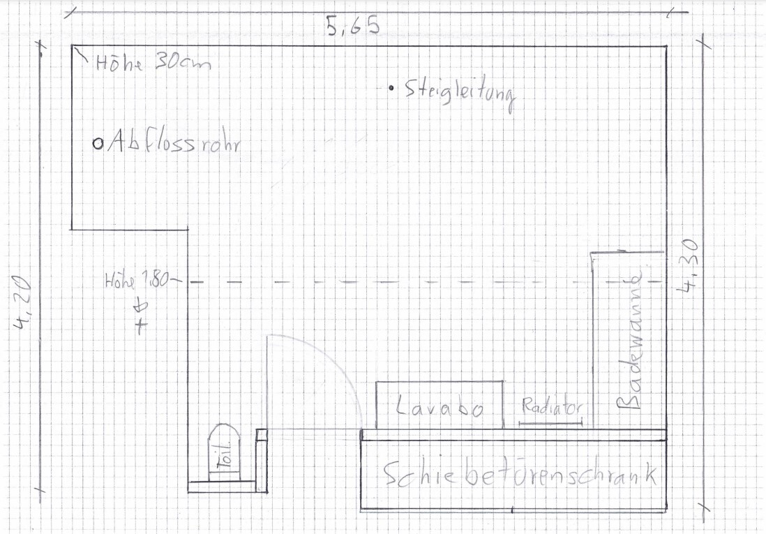

wir planen in unserem Dachgeschoss ein Schlafzimmer und ein Bad.
Platztechnisch gibt es im Bad unserer Ansicht nach nicht viele Optionen, sodass wir nun an einer Zeile Lavabo, Heizung und Badewanne platzieren können, das WC ist in der Breite jedoch relativ schmal, was uns jedoch hoffentlich nicht stören würde.
Eine Kästchenreihe ist jeweils 10cm, die Masse auf 5cm auf/abgerundet.
Danke für euer Feedback

Beim Ausbau kommt es auf den cm an. 60 cm WC ist zu wenig. Mess und zeichne mal genau oder schreib die genauen Masse ran. . Eine 2 m Höhenlinie ist wichtig. Dachneigung? Wollt Ihr unbedingt eine Badewanne?
Zeichne mal das Fenster ein. Mit Abmessung und Brüstungshöhe.
Naja, etwas Aktionsradius brauchst Du auf der Toilette schon, auch wenn Du 10 Kilo zunehmen solltest. Aber auch schlanke Personen müssen Ihren Arm bewegen können.
Für mich sieht das von den Höhenmassen eher wie eine Abseite aus. Fenster gibt es auch nicht, oder?
Ggf mal überlegen, statt Schiebetürenschrank Schiebetüren vor die Schräge zu montieren und als Schrank zu nutzen und in der Schrankfläche so etwas wie ein Bad einzurichten (was auch immer das für ein Raum ist)
Es gibt da eine Höhenlinie 180 cm. Links davon geht es dann bis zu welcher Höhe runter? In dem Bereich kommen die Leitungen von unten an? Wie soll denn das Abflussrohr vom WC laufen?
Ich sehe da auch eher dann links unter der angenommenen Dachschräge Stauraum und die Wand rechts ist ja vielleicht noch planbar.
Geschickt wäre ein Gesamtgrundriss des Geschosses.
magdalena789
Ich denke mittlerweile auch, dass es halt doch zu eng wird mit der Toilette, sodass wir dort besser einen Einbauschrank machen und dafür auf die Badewanne verzichten und auf eine Dusche setzten. Badewanne haben wir ja schon im 1. Stock. Dann kann man Lavabo, Heizkörper, Toi und Dusche anders einteilen.
Wie man die Abflussleitungen, insbesondere die ver Toi bis zum Fallrohr im UB hinbekommt hab ich schon in einem anderen Thread gefragt. Das ist mir wegen dem Gefälle von min. 1cm und der Dicke der Rohre ein Rätsel.

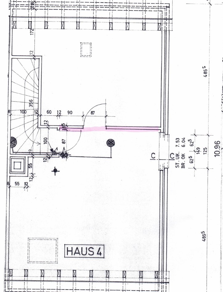

Anbei habe ich noch die Gesammtfläche des DG. Die rot markierte Wand wurde damals nicht gebaut.
Das aktuell kleine Dachfenster würde entfernt und durch ein gleich grosses wie auf der anderen Seite ersetzt.
Grundriss HAUS 4: Raum mit Treppe links, Türbogen, pink markierter Durchgang.
