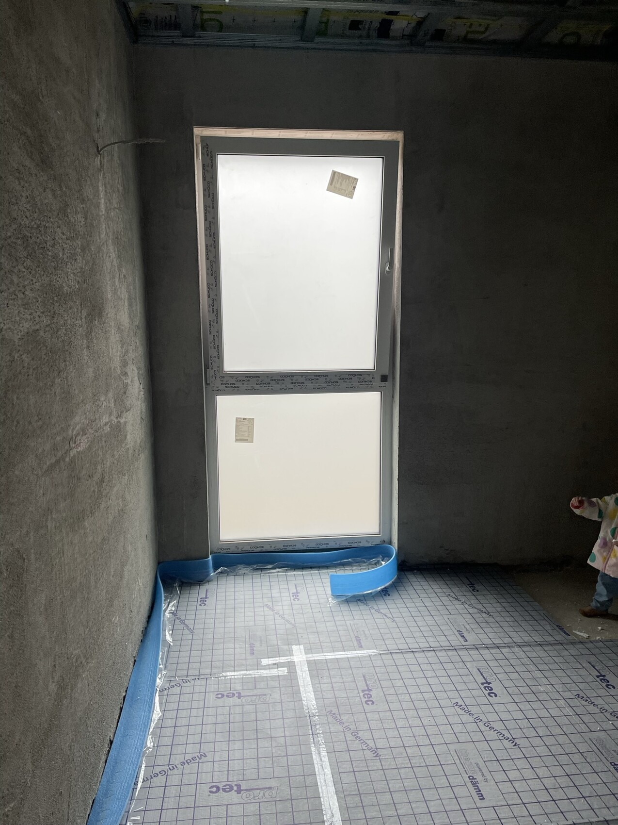

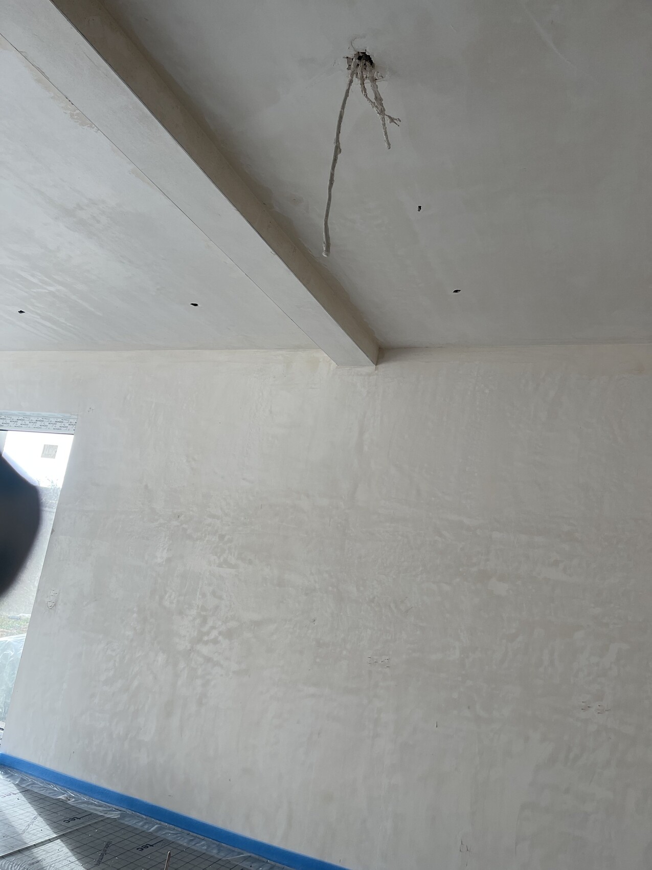

Ja bringt ja nix - wenn du es jetzt erst übernommen hast musste halt das Elektro soweit möglich noch nach deinen Wünschen anpassen. Ich würde mit dem Elektriker durchgehen und fragen was mit welchem Aufwand machbar ist. Manches ist einfacher (z.B. Licht ein eine Nische mit Vorbau im Bad) - manches schwieriger z.B. Deckemauslässe- ausser die Decke wird oder ist abgehängt. Hängt natürlich auch von der Bauweise ab - Holzständer geht noch besser, Beton ist ein riesen Aufriss.

HanaLili
Ui, ok…das ist schonmal ganz aufschlussreich, ich denke die Decken sind abgehangen (in der offenen Küche, hab ein Bild hinzugefügt) im Bad sind die Wände aber noch grau(wahrscheinlich in der Wohnkpche schon ein Schritt weiter dann als im Bad)…kann man denn ein Kabel verlängern zur nächsten wand (für einen Spiegel mit indirektem Licht) (Bild im Anhang) zum beispiel? Ja, auf jeden Fall muss sich das mal ein Elektriker angucken, aber danke schonmal vielmals für deine Antwort!
