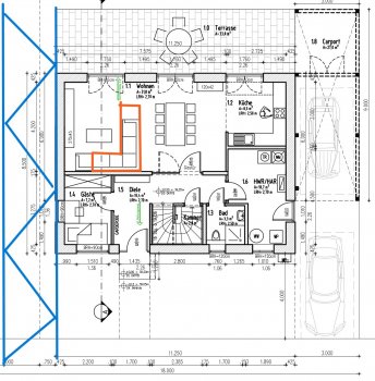

Ich mag die Küche nicht. Bei dem L und der Fensteraufteilung schaut man bei allen Arbeitsflächen gegen Wände.
JKL_2024

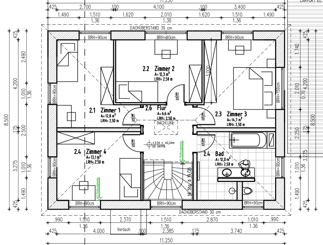

Wollte hier nochmal ein Update geben. Sind mit der Planung weitergekommen und haben das Verhältnis der Grundfläche angepasst. Damit sind wir eigentlich ganz zufrieden. Auf relativ kleiner Fläche (145m2) doch alles untergebracht bekommen zu haben. Das Gästezimmer ist relativ klein, aber sollte für uns reichen. Nur bei der Küche sind wir noch unschlüssig. So wie eingezeichnet reicht der Staufläche nicht aus, daher überlegen wir noch, wie dies anders gestaltet werden kann.
Grundriss eines Hauses mit Wohnzimmer, Küche, Bad, Diele, Gästezimmer und Carport.
Grundriss eines Dachgeschosses mit Zimmern 1-4, Flur, Bad und Treppe.
Bertram100
Ich finde die Diele knapp für 5 Personen. Alles wird sich an der Engstelle an dem Garderobenschrank drümmeln. Ich würde wohl einen Teil des Gäste-WC unter die Treppe schieben, so dass die Diele breiter werden kann. Aber dann verschiebt sich die Treppe und alles im OG. Da weiss ich gerade nicht ob das so hinhaut.
