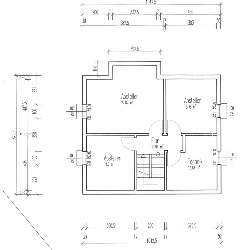

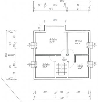

Grundriss eines Obergeschosses mit Flur, Abstellen und Technik

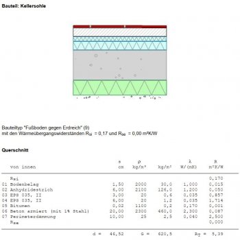

Ein Schnitt der Kellerflursohle habe ich angehängt.
Das Legen der EPS Platten in den Kellerräumen würde ich auch gerne selbst machen. Ist ja auch kein Hexenwerk.
Nur ist das leider logistisch nicht machbar, da der Estrichleger die Kaltschweißbahn verlegt und dann direkt den Estrich.
Generell halte ich den Kellerbodenaufbau für fraglich. Die im Schnitt gezeigte Perimeterdämmung ist bereits weggefallen, da im Gebäudeenergiegesetz-Nachweis der Keller fälschlicherweise als Wohnkeller und nicht als Nutzkeller berechnet wurde.
Der Kellerflur soll aber weiterhin die beiden EPS Platten bekommen, da er angeblich in der thermischen Hülle sei, die Kellerräume jedoch nicht. Dadurch kommt es dann zu einem Absatz von 12cm in die Kellerräume.

Wie werden die Wände und Türen zwischen dem Kellerflur und den Kellerräumen ausgeführt? Im beigefügten Grundriss schaut dies nach Standard und nicht nach Wänden für den Abschluss der thermischen Hülle aus.
