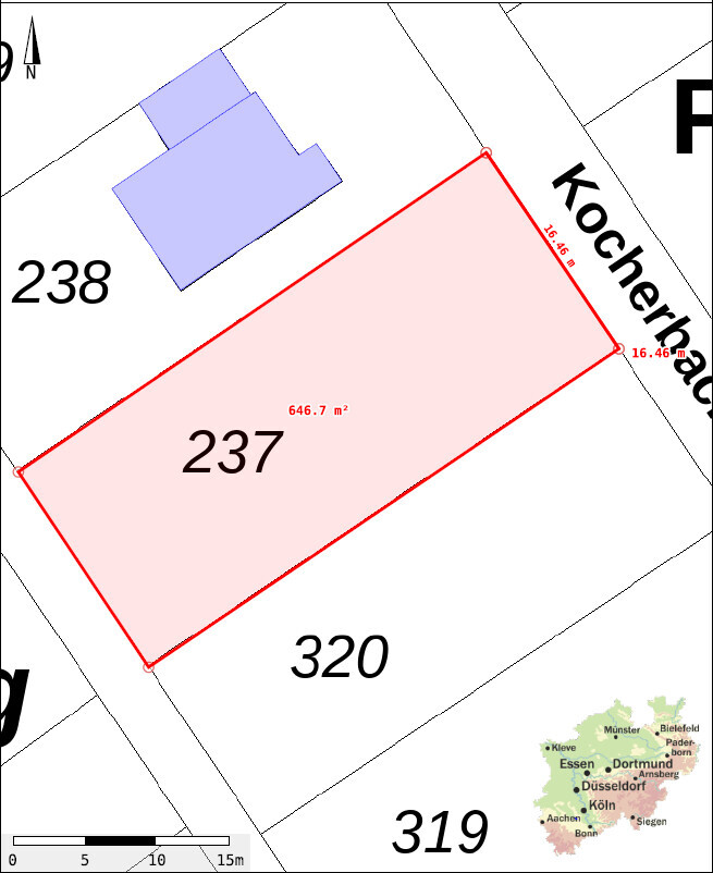

Größe des Grundstücks / 646qm +ca 150qm (kein Bauland, somit nicht mit einzubeziehen)
Hang / nein
Grundflächenzahl / Nachbarbebauung
Geschossflächenzahl / Nachbarbebauung
Baufenster, Baulinie und -grenze / ca. 10m x 10m

Der Fragenkatalog ist gerade in AusfüllungDen Bebauungsplan konnte ich noch nicht identifizieren. Im Luftbild erkenne ich es nicht eindeutig, vermute aber eine Eingeschossigkeit vorgegeben und identifizierte noch keine "Stadtvilla".koelner1983 schrieb:

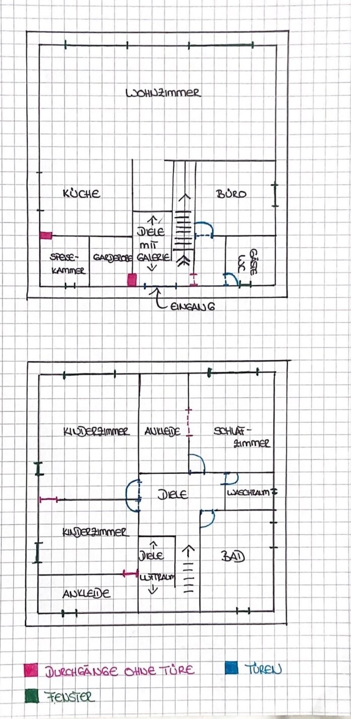

Derzeit nur ein Entwurf auf Papier von Frau und mirZeig´ mal. Papier ist gut, gerne auch Karopapier und mit Kuli gekritzelt.wpic schrieb:

@11ant : Der Entwurf/Zeichnung meiner Frau ist unten angehangen. Hoffe auf Eure Kritik 🙂 Maßstab ein Kästchen 50cm ca.

Anbei die Zeichnug meiner Frau. Finde hat sie toll gemacht.
