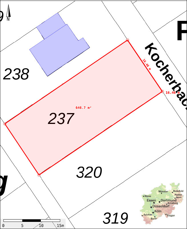

koelner198317.11.23 16:17
Wo fange ich da denn an. Erstmal noch ein Dankeschön, an Deine Zeit und Müh.
Ich beginne mal mit Deinem Schlusswort. Meine Bauweisenentscheidung ist nicht getroffen, da ich Deine Betrachtungsweise geguglt habe. Ich habe für morgen 2 Termine. Ich weiss nicht, ob man hier Anbietern nennen darf. Deshalb, der Eine baut mit Ytong und der Andere mit Holz Tafel Bauweise. Will mich einfach beraten lassen.
Muss auch sagen, dass ich deinen Text, mehrfach lesen und dann auch recherchieren musste, um alles ala LP zu verstehen.
Der Fragenkatalog ist gerade in Ausfüllung und sollte die nächsten Minuten im neuen Theard gepostet werden. Danke nochmals.
Größe des Grundstücks / 646qm +ca 150qm (kein Bauland, somit nicht mit einzubeziehen)
Hang / nein
Grundflächenzahl / Nachbarbebauung
Geschossflächenzahl / Nachbarbebauung
Baufenster, Baulinie und -grenze / ca. 10m x 10m

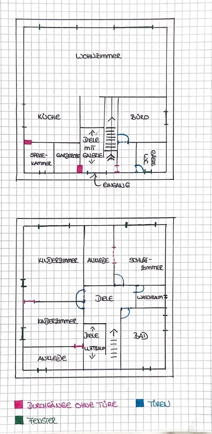

Hallo Zusammen,
Danke für die Empfehlung der Beiden Bauunternehmungen. So wie ich dich verstanden habe. Müsste ich zu einem Architekten, der würde dann meine Wünsche umsetzten auf einen Grundriss/Bauplan und ich würde damit dann zu den Bauunternehmen gehen?
: Der Entwurf/Zeichnung meiner Frau ist unten angehangen. Hoffe auf Eure Kritik 🙂 Maßstab ein Kästchen 50cm ca.

Anbei die Zeichnug meiner Frau. Finde hat sie toll gemacht.
