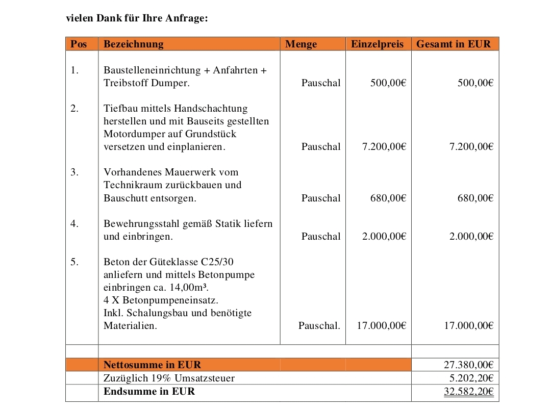

Guten Abend zusammen,
Könnt ihr mal das folgende Angebot anschauen und bewerten einem akzeptablen Preis entspricht. Das es kein Standardprojekt (Hanglage mit Handausschachtung) und eben halt sehr kleiner Auftrag ist was sich natürlich preislich bemerkbar macht ist mir klar aber ich bin ein wenig geschockt. Für die knapp 12 qm Fläche werden 32000 Euro angesetzt. Ich hatte mit maximal 10000 gerechnet. Fairerweise muss ich sagen das der Kontakt vor Ort sehr positiv verlaufen ist und auch der einzige ist der überhaupt auf eine Angebotsanfrage reagiert hat.
14 qm Beton zu max. 200 Euro ergeben 2800, was könnte da den Preis so treiben? Auch die 7000 Euro fürs Graben erscheinen mir ein wenig viel für die kleine Fläche.
Danke euch!

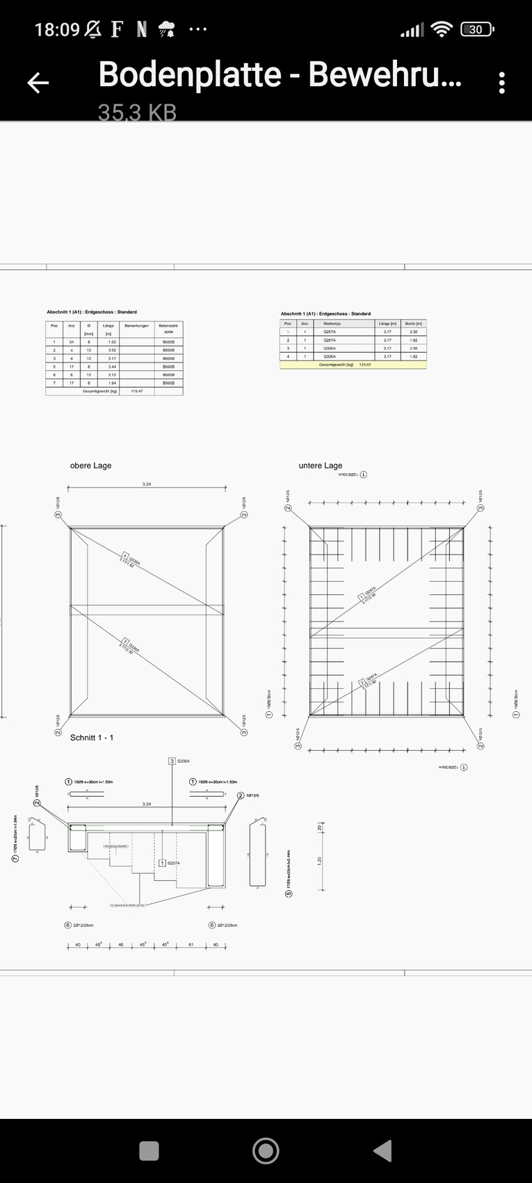

Grundriss einer Bodenplatte mit Bewehrung, Maßen und Schnitten.
Kostenaufstellung als Tabelle mit 5 Positionen; Nettosumme 27.380 EUR, Endsumme 32.582,20 EUR

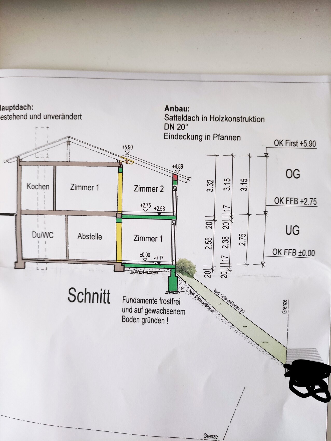

Querschnitt durch ein Haus: Küche, zwei Zimmer, Abstellraum, Du/WC, Fundamente und Dachkonstruktion.

Realistisch sind eher 7.000-8.000 Euro, da Kleinauftrag evtl. 10k
Aber 17k für das bissle Schalung und 14m3 Beton? Krass, das ist mehr als frech.

Bitte was? Der Threadersteller frägt, ob das realistisch ist. Ich antworte mit nein "frech" oder alternativ "Wucher" "ein Witz" "Abzocke" suchs dir aus
Ja Abwehrangebote gibt es klar, aber das vierfache? Come on, hoffe der Threadersteller nimmt das nicht an
