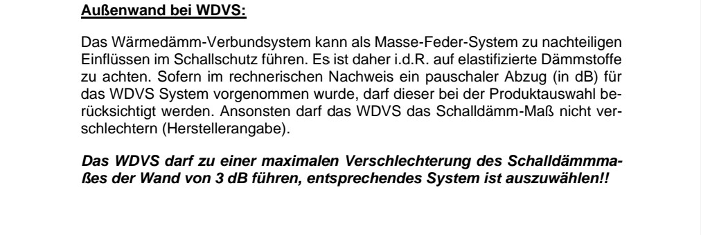

Zur Wahl des Wandaufbaus: Laut Baugenehmigung mussten wir einen gewissen Schallschutz nachweisen, da sich das Bauvorhaben an einer Landesstraße befindet. Deshalb kam nicht jeder Stein für die Ausführung der Außenwände in Frage. Laut ebenfalls erstellten Schallschutznachweis, bietet der oben dargestellte Wandaufbau den geforderte Schallschutz.

Das müsste ich überprüfen, welcher Wert lt. Schallschutznachweis für die Dämmung insoweit gefordert ist.
Die Idee hatte ich tatsächlich auch schon, aber dann hat sich mir die Frage aufgeworfen, ob ich hinsichtlich der Stärke der Dämmung vom Wärmeschutznachweis abweichen darf unter Verwendung einer besseren Wärmeleitgruppe. Müsste der Wärmeschutznachweis dann überarbeitet werden?
Silke._.
01.10.23 12:50
Das steht im Schallschutznachweis zum Wandaufbau
Dokumentationstext: WDVS-Außenwand mit Hinweisen zu Schallschutz und Dämmstoffe.
