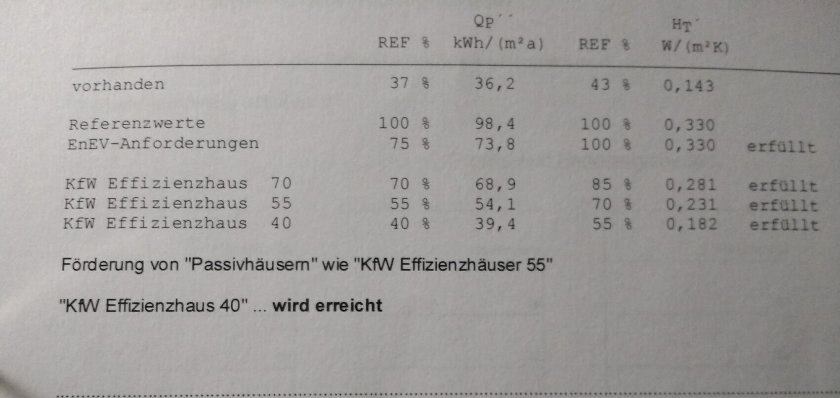

Hab heute den Wärmeschutznachweis bekommen... Wie gesagt bestellt und gewünscht war KFW 55, von unserer Seite.
Mit den vom Hausbauer empfohlenem 80 mm Styrodur unterhalb der Bodenplatte erreichen wir nun Kfw 40
Variante A:
Hab nun folgende Möglichkeiten Styrodur komplett weglassen, nen Minderpreis von knapp 2200 € für den Wegfall des ursprünglich angebotenen 100 mm Styrodur bei der Bodenplatte erhalten und evtl. KFW 55 oder etwas schlechter erreichen und mit den daraus resultierenden Heizkosten leben.
Variante B:
Ich freu mich über KFW 40 und über entsprechend geringere Heizkosten , sowie den Minderpreis 80 mm Styrodur gegenüber 100 mm Styrodur (den ich noch nicht kenne der aber nicht berauschend sein wird)
Variante C:
Ich lasse alles so wie im Ursprung mit dem 100 mm Styrodur werde dadurch noch besser wie KFW 40 wie viel genau werde ich aber nie erfahren (weil ein neuer Wärmeschutznachweis erstellt werden müsste, den niemand umsonst macht) und Ersparnis an Heizkosten merke ich wohl auch nie weil der Vergleich fehlt....
Tabelle mit KfW-Effizienzhaus-Werten (70/55/40) und Förderzielen.
wrobel12.06.19 19:08
Moin
ganz klar Pro Dämmung
An diese Stelle kommst Du so nie wieder ran.
Olli

ich würde auch auf KfW40 tendieren. Benutzt ihr die KfW als Finanzierungen? Dann habt ihr ja schon 5000€ mehr Tilgungszuschuss im Vergleich zu KfW55. Falls eine Photovoltaikanlage geplant ist, ist auch zu überlegen, auf KfW40+ zu gehen, dann gibts nochmals 5000€ mehr und der Speicher ist fast bezahlt, der sich sonst nicht so lohnt. Photovoltaik lohnt sich eh.
